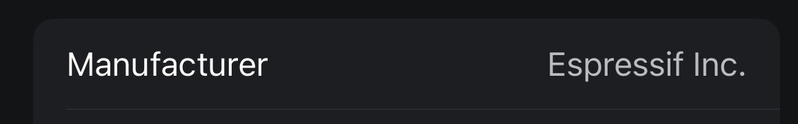

Såg att LK har en nylanserad app, som verkar ha funnits med ett tag.
Lyckas inte lägga till mitt wifi i Cubicsecure i den, men i Quandify går det utmärkt.
Så lösenordet borde vara ok? Står inga specialtecken, har ett ! men det funkar ju i Quandify... nån annan som testat?
Vilken router använder du?Tekniker skrev:
Hur är ditt lösenord uppbyggt? LK säger inga specialtecken, i deras exempel så är ”!” Inte ett specialtecken men kanske är det?L Lundabon skrev:
Jag har stor bokstav, liten bokstav, siffror samt ! Totalt 11 tecken.
