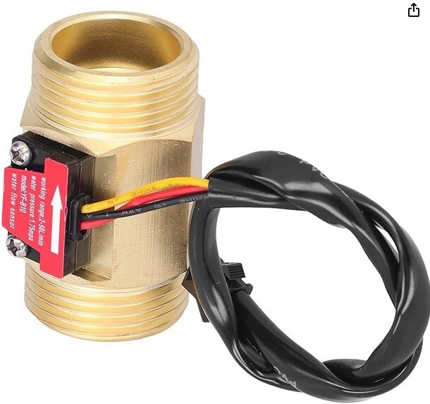

En flödesmätare:
https://www.amazon.se/YF-B10-Vattenflödessensor-Flödesmätare-Extern-Turbinflödesmätare/dp/B09JZLCMF3
Kopplad till en ESP8266 med Tasmota.
Då kommer pulserna rakt in i Home Assistant, 351 pulser är en liter.
Trigger för att jag räknar att det inträffat en läcka är att det inte har varit noll pulser någon gång under tre timmar.
Payload vid läcka är att bryta strömmen till vattenpumpen, och att larma förstås.

Att installera en flödesmätere blev även lite av en eye opener, att se hur stor förbrukningen är per dygn då, i vårt fall runt 500 l/dygn.
Med det hutlösa priset kommunen tar här, 55 SEK/kbm, så är jag väldigt nöjd att ha egen brunn.

Då ska den installeras också antar jag? Eller sätter man på befintlig ledning? Jag är inte, iallafall än, bekväm med att ändra i VVS installation på inkommande vattenledning.P Puffen Ingarö skrev:En flödesmätare:
