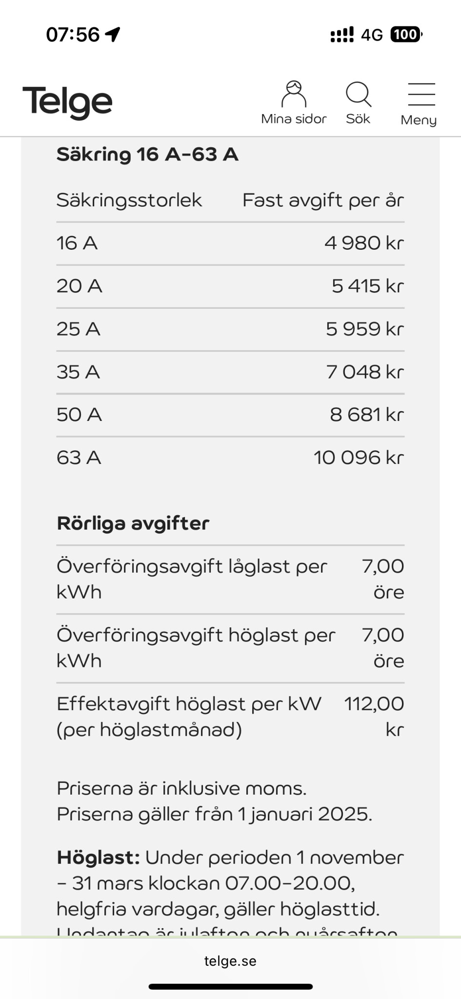

Fast jo, med just dina siffror och vattenfalls system (vad Telge gått ifrån vet jag inte, vad hade de för överföringsavgift tidigare?) skulle 7500 kWh och toppar på 2,6 kW ge en besparing på 1500kr vad gäller överföring och en extra kostnad på 273 kr/mån *5 = 1365 kr i effektavgift.U Utsliten och utdömd skrev:

Ja, innan hade vi årsavgift på 2700kr för 20A (3200kr om man lägger på inflation för att kunna jämföra) och överföringsavgift på 22öre/kwh (26öre med inflation).tveksamt skrev:
Men jag gjorde lite plottar när det hela infördes och de som har förbrukning på över 25Mwh och lyckas hålla nere sin peak under 5kw går + på nya prismodellen. Medans de som har låg förbrukning får betala sjukt mycket mer, och har inget utrymme för att optimera.
Edit: Med andra ord, att det ska vara ett nollsummespel för nätägaren är totalt BS i Telges fall. Tvivlar starkt på att 50% ligger över 25MWh/år (i praktiken betyder det att 50% i kommunen måste ha 100% eluppvärmt) när de själva säger att ca 30% av villorna i kommunen har fjärrvärme.
Ännu värre, EI är ju helt värdelösa.Hemingway skrev:
Det blir väl enbart 273 kr i effektavgift hos Vattenfall om du har 5 stycken effekttoppar på 2,6 kW under 5 olika dagar en månad.tveksamt skrev:
Vattenfall utgår ju från snittet av de 5 högsta effekttopparna under fem olika dagar.

Ja om snittet för topparna är 2,6kW stämmer ju Tveksamt’s beräkning (273kr/mån*5mån =1365kr/år för effektavgiften)Pjosk75 skrev:
