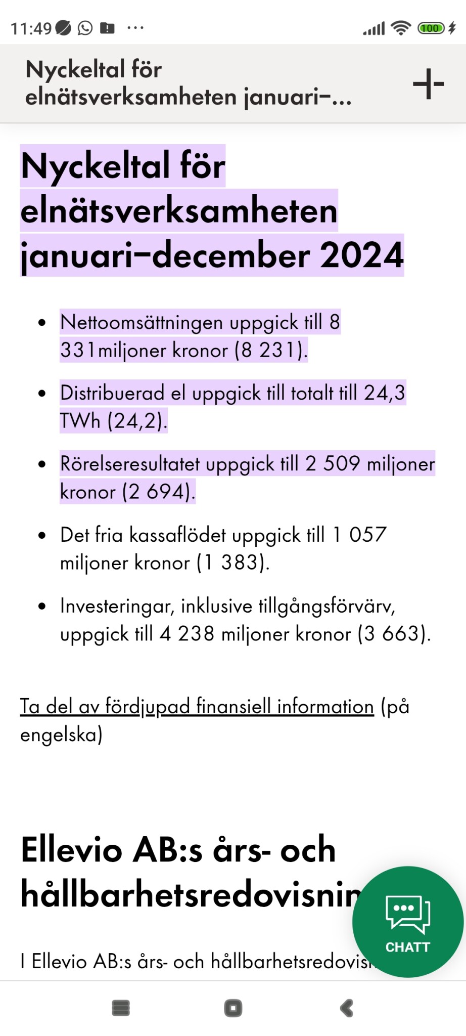

Ellevio gick med 2.5 miljarder i vinst efter investeringar på 4.5 miljarder så det behövs ingen höjning, dom har råd att investera ändå.M Martin Lundmark skrev:Hej tveksamt

Jag försvarar absolut inte Ellevios effekttariffer, men du kan inte jämföra moderbolagets vinst med nätbolagets effekttariffer. Du får titta på hur stor avkastning själva nätbolaget har.D Dilato skrev:Ellevio gick med 2.5 miljarder i vinst efter investeringar på 4.5 miljarder så det behövs ingen höjning, dom har råd att investera ändå.

Ellevio ab är väl ett renodlat nätbolag..
Mja, men det där säger väl ungefär ingenting.D Dilato skrev:Ellevio gick med 2.5 miljarder i vinst efter investeringar på 4.5 miljarder så det behövs ingen höjning, dom har råd att investera ändå.

Det som kan vara relevant är avkastning på investerat kapital. Hur mycket har dom här?
När jag lånar ut till byggprojekt får jag ca 13% ränta, och då är det med bästa pant och med borgensåtagande. Är avkastningen bättre eller sämre här för ägarna?

Att Ellevio är en misslyckad investering är väl rätt känt.D daVinci skrev:Mja, men det där säger väl ungefär ingenting.

https://www.affarsvarlden.se/kronik...n-usel-investering-elnatsjatten-ellevio-varit
Att du lyckas få 13% är knappast representativt för vad reglerad samhällsviktig monopolverksamhet ska tjäna.
Absolut, vet inte om du tolkade det jag skrev som en motsats till detta eller om du bara ville kroka på din kommentar.?M Martin Lundmark skrev:Hej tveksamt

DilatoD Dilato skrev:
Intressant det du hänvisade till ”En servettskiss visar vilken usel investering elnätsjätten Ellevio varit”
I artikeln du själv hänvisar till så kan vi bland annat läsa: ”Den årliga avkastningen på riskkapitalet har således kommit in på runt 2,5%. Det är bättre än noll, men en servettskiss ger vid handen att ett rimligt värde på Ellevio är runt hälften eller något lägre än av vad konsortiet betalade. ”
Du klagar högljutt på rörelseresultatet till Ellevio i dina inlägg,
Tolkar du det som en bra avkastning?
Det du hänvisade till i inlägg #159 verkade inte att berätta allt om ”vinsten” till aktieägarna
Hur tänker du övertyga Ellevio att de har för höga ”vinster” till aktieägarna?
Det vore bra om vi i fortsättningen fick berätta för de som läser här på byggahus.se, hur elanvändare själva kan hålla nere ökningen av elnätsavgifter
Nej, men det är väl bara för att ägarna betalat ett överpris för bolaget?M Martin Lundmark skrev:
Sen är väl över 2% efter skatt mer än många handlare har, så SÅ himla dåligt är det inte.
Men det är om jag sett rätt ett dåligt skött bolag som gått med förlust under flera år tidigare.
Precis, med vilken logik har EI kommit fram till att investerat kapital ska kunna ha en "rimlig avkastning"? Oberoende av priset man betalat?D Dilato skrev:
