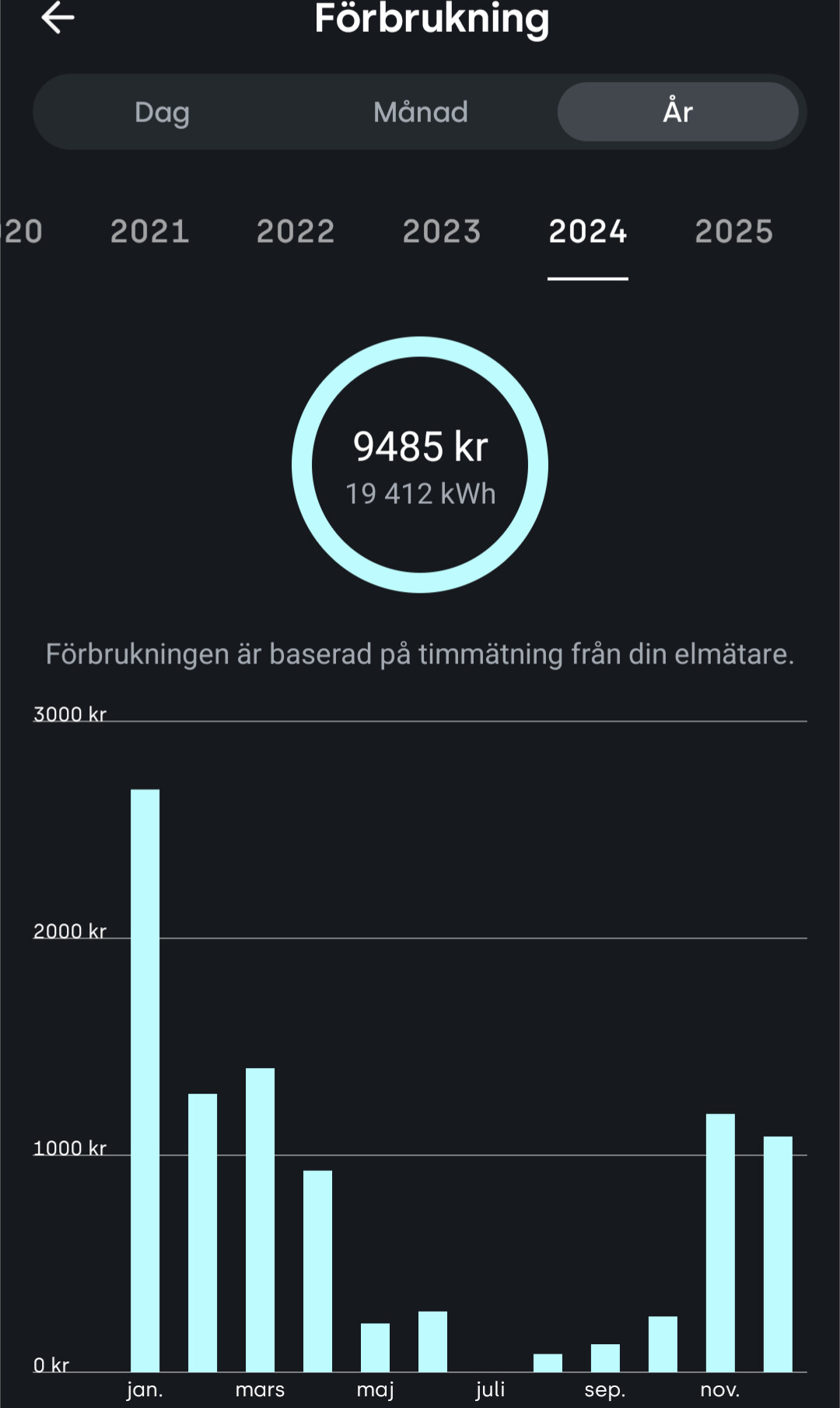

Jag ligger på mer än dubbla din förbrukning. Jag skulle få 5kWh/hS solhej skrev:Hej
