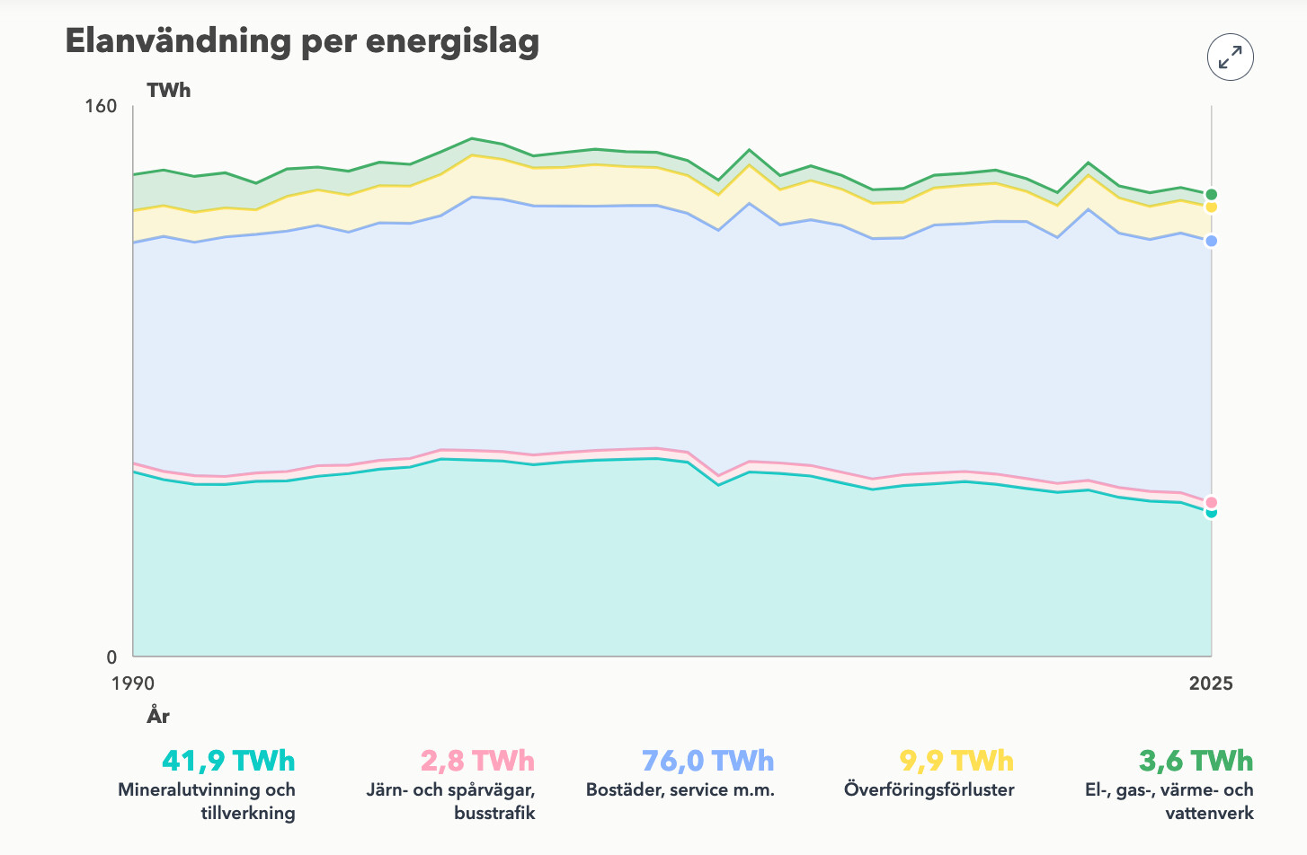

I dagens plånboken uttrycket sig energirådgivaren från Vattenfall lite tokigt eller allt för förenklat angånde effektavgifter: han sa att vi använder allt mer el! Vad jag kan se i elkonsumtionsmönster i Sverige så minskar elkonsumtionen sakta men säkert. Naturligtvis finns det enskilda undantag. Detta var en del i motivationen till effektavgifter.
Nja, det ser ut som att vi för bostäder och service använder mer el idag, det började öka för några år sedan. Är det elbilarna?
Ljusblå fält:
Men detta är ju inte justerade siffror per capita eller per hushåll. Sverige har ju ökat i befolkning från t ex 8,6 milj 1990 till dagens 10,6 milj.
https://www.ekonomifakta.se/sakomraden/energi/energianvandning/elanvandning_1208519.html

HejK karlmb skrev:
Samtidigt har du tex den förändrade styrningen av eleffekten genom timpriser samt laddning av elbilar delar under kortare stunder eller delar av dygnet i allt större utsträckning
Det är ju inte årsenergin ser ut utan snarare hur vi tar ut effekt från de redan byggda elnäten som vi bör studera när vi talar om effektavgiften
När till exempel dagligvarubutiker installerar elbilsladdning då är ofta butikens 11/0.4 kV transformator ansluten i elnät där även 11/0.4 kV transformatorer till villor är anslutna och hamnar då under samma överliggande elnät och reglertransformator

? Hur många bostäder, f.d. industrier, gamla bensinmackar och lokala butiker har övergetts eller till och med rivits de senaste decennierna i avfolkningsbygd? Att det har byggts bostäder och köplador kring storstäderna tror jag ingen ifrågasätter. Att ledningar och transformatorer i Burträsk har outnyttjad kapacitet hjälper inte i Kungsbacka.K karlmb skrev:
