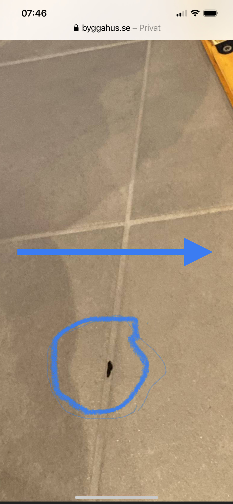

Hej. När vi använder duschen så rinner följer vattnet väggarna ca en meter utanför duschhörnet. Vi har också upptäckt att det verkar tränga upp vatten i fogen under handfatet. Detta verkar utan närmare undersökning blir så här när vi använt duschen. Både jag och sambon har tills idag trott att det var den andra som gjort något så det blivit blött i fogen. Bifogar lite bilder, osäker om de kommer i rätt ordning. Vet inte om man kan se den mörkare fogen, men det blir alltså blött under handfatet precis under vänstra kanten.
tips och råd mottages väldigt gärna.
Hej, vad trist. Mitt påminnande problem var missad fogning. (Svart fog på svart platta)
När vi duschade pressades vatten ner bakom klinker o kakel, följde kamspåren i fixet och trängde upp en halv meter längre bort. Lösningen var att göra om bristfällig fogning. Ly ka till.

I inlägg #82,83 samt #100 ser man tydligt att det saknas fog! 3-7 mm stora porer.
Där är hål så vatten kan ”forsa” ner o fylla ränderna efter den tandade fix sleven.
Har haft samma problem, vattnet torkade aldrig trots värme i golvet. Det är bara att sära upp och foga om där vattnet kan rinna ner mellan golvplattor.

Det syns inte på de bilderna...
Är du blind?
Bild från inlägg #100
Kaklat golv med synliga porer och markeringar som visar ett potentiellt problemområde.
På bilderna ser jag flera porer!
Jag har haft samma problem som TS!
Lite för tjockt fogbruk, gör att det blir ett tunt skal i fogen på vissa ställen som brister efter en tid.
I hålet kan du kanske hälla ner en dl vatten som kommer upp någon annanstans.
Golvet hinner aldrig torka ut helt innan det fylls på vid nästa dusch med vatten mellan tätskiktet och golvkeramlken.
