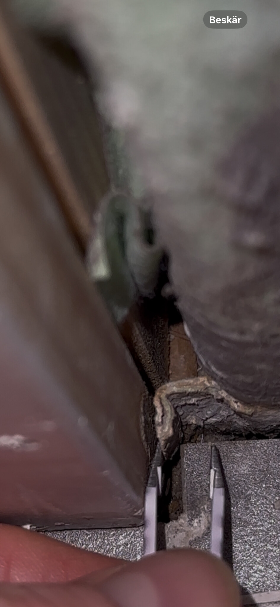

Ok glöm kommentaren om tätskikt bakom utbyggnaden. Eftersom du har unidrain till höger om wc-stolen så monteras förstås tätskiktet över unidrain och då fortsätter runt utbyggnaden och mot dörrkarmen.

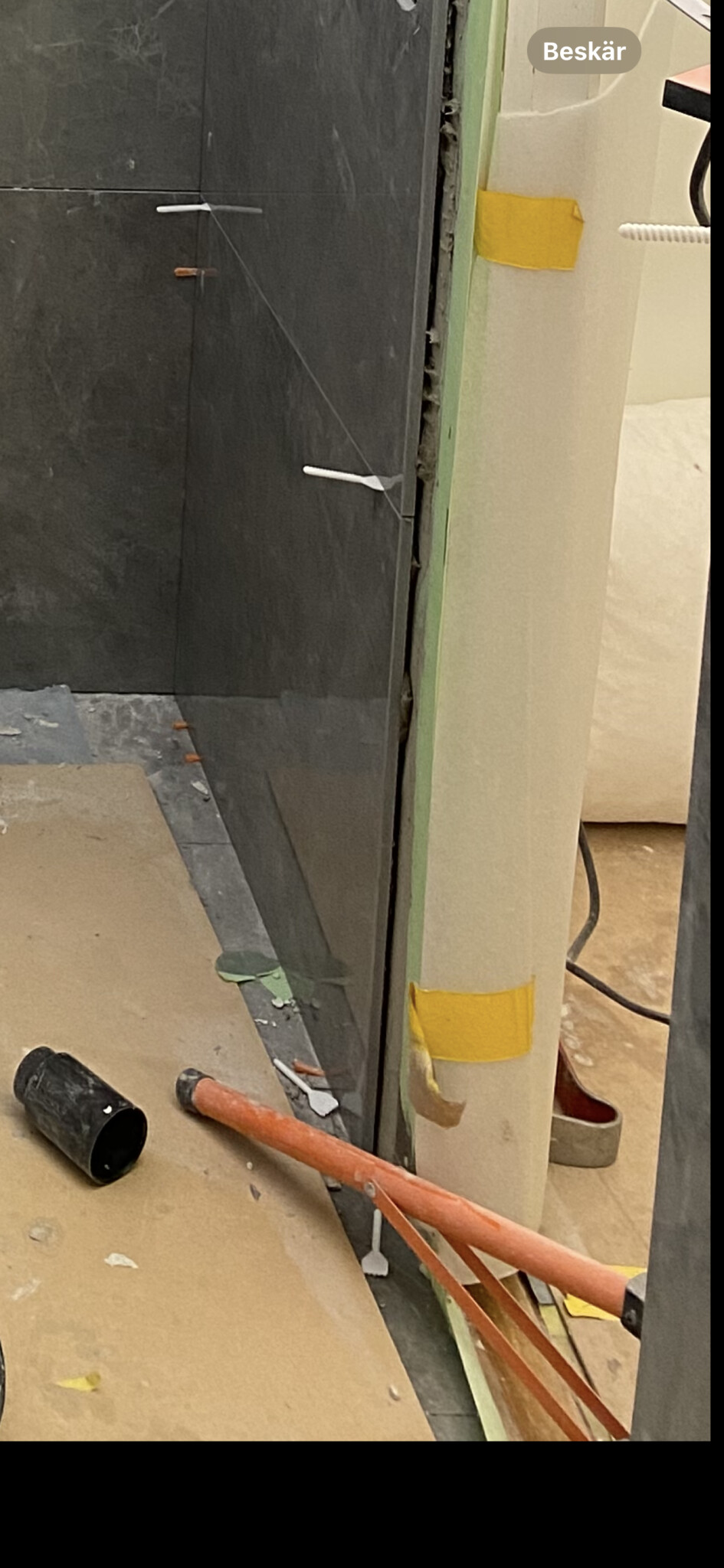

Du har ingen bild tagen på hur de monterat tätskiktet där? Det är lite svårt att se på nuvarande bilder hur det är gjort där till höger om dörrkarmen.
Det ser ut att sitta grön folie där men hur är det monterat och framförallt nedtill i hörnan. Det som ser ut att ha lossnat där du pekar på videon med pincetten är det silikon eller folie?
H henke71 skrev:
Tittat på dina bilder igen som togs under renoveringen där man ser det gröna tätskiktet. Till vänster om dörren (sett inifrån badrummet) så ser man ju att folien (remsan som används mellan golv och vägg) går hela vägen längs väggen och förbi dörrkarmen och sedan fortsätter längs tröskeln. Ser korrekt ut i mina ögon. Däremot så kan man inte se något sådant alls på den högra sidan om dörren utan bara hur väggen är utbyggd med reglar och sedan inte hur de gjort med tätskikt där. Ser inte ut att sitta något tätskikt bakom utbyggnaden men hur har de monterat tätskiktet mot denna utbyggnad? De borde ju haft en folieremsa som är färdigtillverkad för inåtgående hörn. Då borde inte vattnet kunna ta sig bakom där det nu gjort mellan väggen och utbyggnaden för wc-stolen där väggen kanske rört lite på sig.
Jo om jag ska gå på de bilder jag har så ser det ut som att det fanns en kant upp vid tröskeln när kaklet var lagt. Vet inte hur det gick snett efter det men den här lilla tätskikts fliken jag har bredvid pincetten ska ju inte vara vikt som den är, exakt där det har kommit in vatten.
  • Vattenläckage vid kakelvägg med vikt tätskiktsflik och pincett; orange plast och svart rör på golvet.
  • Närbild av en tröskel med en felvikt tätskiktsflik intill pincett, där vatten trängt in.

Nu hände det pga att tjejen hade duschat, hår fastna i vattenlåset, barnen duschar, ingen lägger märke till att vattnet inte rinner bort. Spolas det tillräckligt mycket så blir det vatten på hela golvet, tar sig till tröskeln där silikonet längst trälisten har tappat fäste mot kakel pga att toaletten har använts antagligen.
Trälisten du nämner är alltså det vita dörrfordret. Den delen är inget som ska hålla vatten borta och inte heller klinker (indirekt) utan det är tätskiktet bakom som är det avgörande. Fogmassan är inte helt tät utan vatten tar sig igenom där så det viktiga är hur det ser ut bakom. Alltså under klinker-/kakelplattan där vattnet nu letat sig ut. Sen håller det ju vattnet borta naturligtvis att dörrfordret och silikonet sitter där men är inte det kritiska i detta fallet.
Så att det vita silikonet släppt vid dörrfordret (=trälisten) mot golvet spelar ingen roll, det är till större delen kosmetiskt. Silikon där är mest för att skydda träet mot fukt då det annars snabbt suger åt sig det och blir fult. Bakom dörrfordret (=trälisten som du tog loss) så borde def vara tätat i skarven mellan golv och vägg och precis här närmst dörrkarmen ser det väldigt märkligt ut. Samma ställe som besiktningsmannen du hört med också kommenterat.
Fördelen för dig är att allt detta döljs bakom dörrfordret (trälisten) så man har möjlighet att ösa på med valfri tätningsmassa senare efter man utrett vad som ska göras.

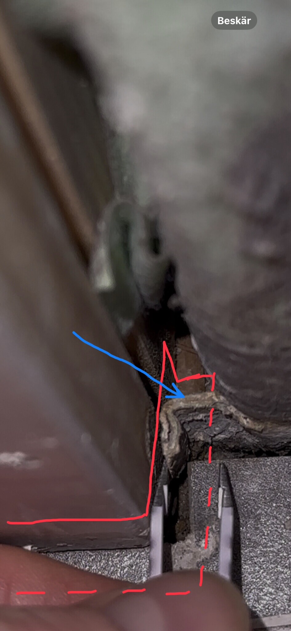

För att få det tätt så borde det finnas tätskikt så som det är rödmarkerat nu på bilden. Egentligen borde väggen vara i linje med dörrkarmen som besiktningsmannen påpekat men nu var den ju inte det och då borde det vara rimligare att täta så här.
Den flärpen du flyttade med pincetten som är markerad med blå pil kan ju inte sitta fritt i luften. All folie måste monteras mot fast material annars garanteras nog inte från tillverkaren att tätskiktet fungerar. Där borde de ha säkrat upp med extra regel som sitter fast och folien limmas mot. Dessutom så är det väldigt lite som sluter tätt mot dörrkarmen så just den delen måste vara helt felmonterad. Märkligt och synd då det är så nära duschen.
