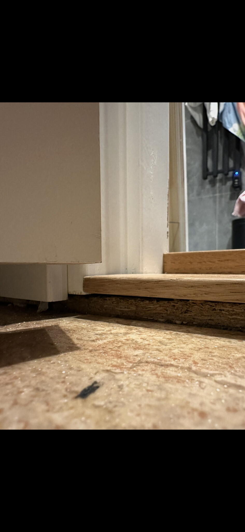

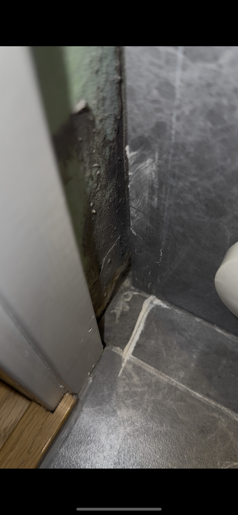

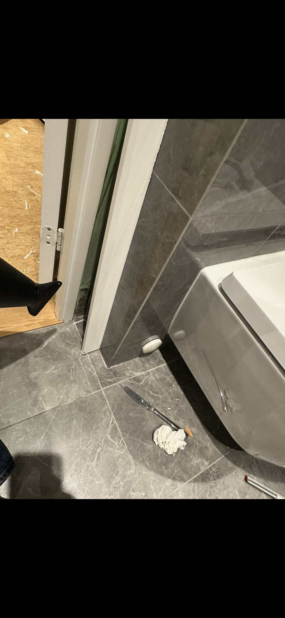

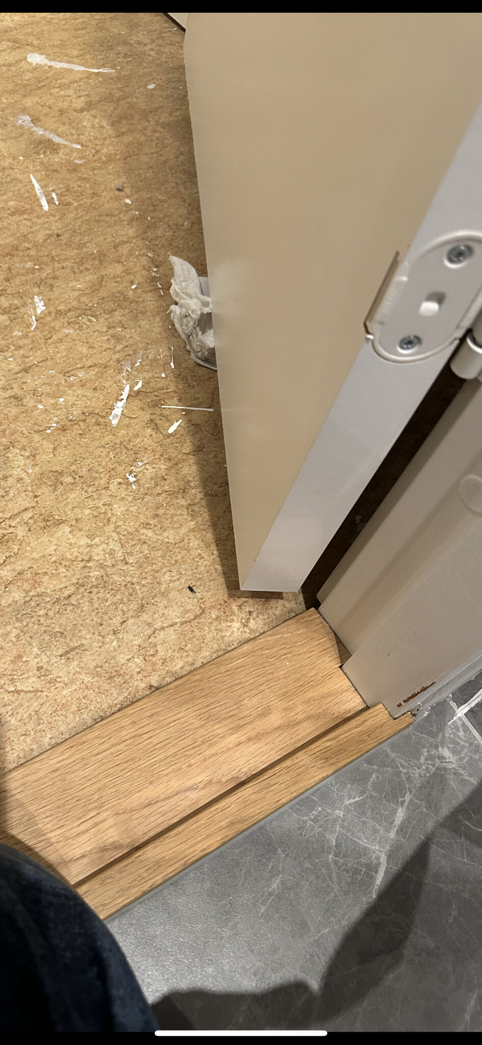

Upptäckte precis när barnet duscha att det rann ut vatten ut från tröskeln till badrummet. Hade samlats mycket hår i avloppet.
Silikonet samt fogen har blivit dålig då vägghängd toalett gjort så väggen rört på sig lite.
Borde inte tätskiktet sitta bättre till nära tröskeln på insidan?
Jag fick ta bort trälisten och sätta fläkt mot för att ta bort så mycket fukt som möjligt. Känns som man borde sätta en silikon list under toaletten som gör att så att vattnet inte går dit så lätt.
Badrummet är renoverat 2022.

Om väggen rört sig pga toaletten låter inte bra. Har du koll på hur seriöst renoveringen utfördes?
Om vatten rinner från duschen längs golvet till dörren får ni rensa golvbrunnen oftare.

Mja, den har rört sig minimalt men tillräckligt för att silikon/fog ska ha släppt från kaklet.

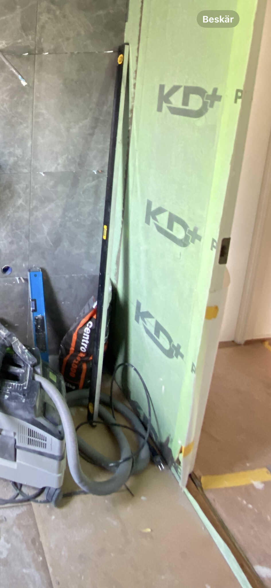

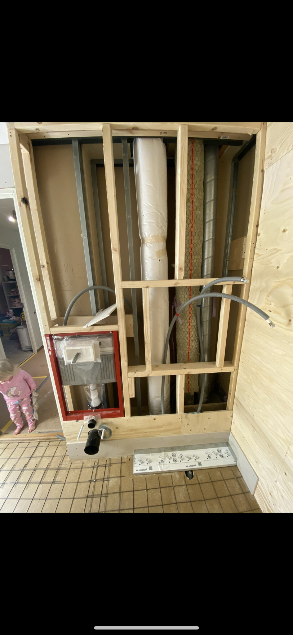

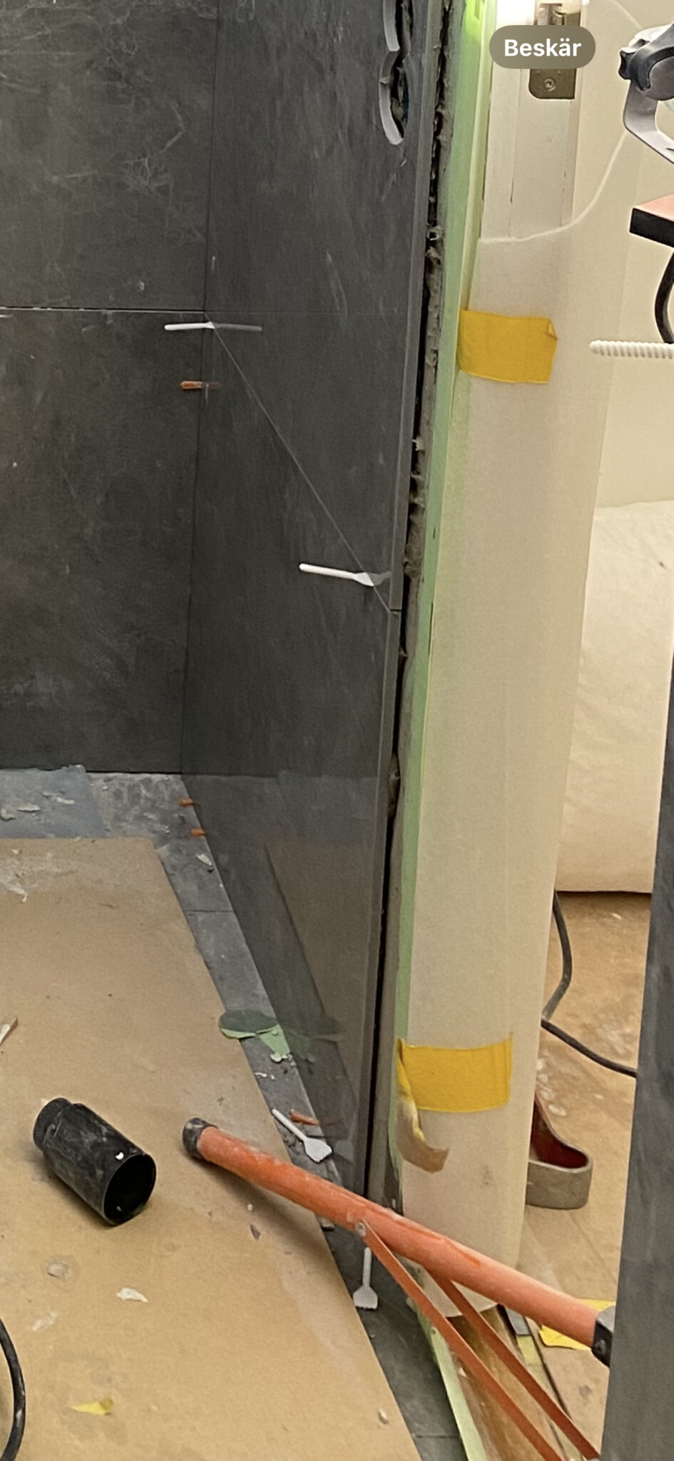

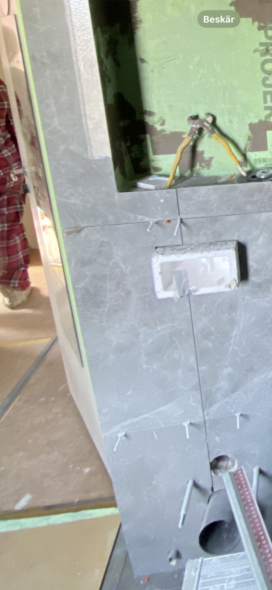

Hittade lite fler bilder.
Känns iaf som att man borde lagt tätskiktet så att sånt här inte ska kunna hända.

  • Verktyg och material vid ett byggprojekt med kakel och tätskikt samt en dammsugare och olika verktyg lutande mot väggen.
  • Vägg under konstruktion i våtrum med synliga rör och ramverk, brist på tätskikt kan leda till problem med kakel och silikon/fog. Barn i bakgrunden.
Bakom trälisten, där vatten kom ut
28C
På med lite silikon bara? Jag förstår dock inte hur vattnet tar sig dit från början, spolas vatten där?

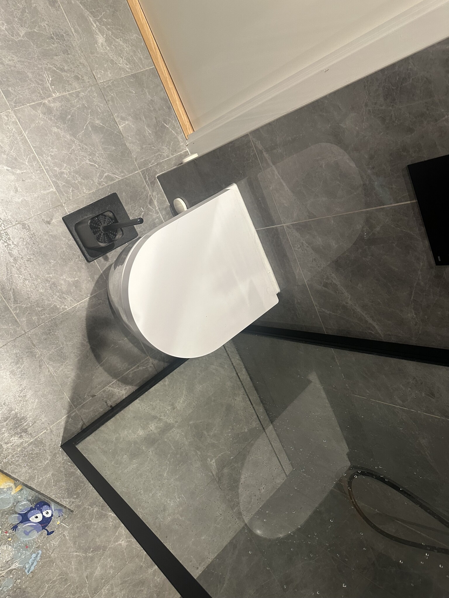

Nu hände det pga att tjejen hade duschat, hår fastna i vattenlåset, barnen duschar, ingen lägger märke till att vattnet inte rinner bort. Spolas det tillräckligt mycket så blir det vatten på hela golvet, tar sig till tröskeln där silikonet längst trälisten har tappat fäste mot kakel pga att toaletten har använts antagligen.

Låter spontant riktigt illa. Med tanke på fallet i badrummet lär det ha varit flera centimeter vatten närmast brunnen som man plaskat runt i? Risken är stor att vattnet runnit ut och därefter in under badrummet och svällt spån med mera.
Oklart om ni bör kontakta försäkringsbolaget eller inte, risken är stor att det räknas som vårdslöst och inte ersätts alls. Men innan ni har hunnit utreda bör ni säkerställa att det inte kan hända igen, kanske en fuktsensor som piper om vattnet når utanför duschhörnan eller genom att övervaka barnens duschande.

Det finns ju en gräns för hur mycket vatten badrummet tar även med korrekt tätskikt. Det är ju inte ett badkar.

Flera centimeter skulle jag inte säga, kanske 1cm max. Stoppet gjorde ju dock så att vattnet inte sjönk undan sen ut mot under toaletten till tröskeln.
Körde fläkt ett bra tag mot spånskivan så gått det gick och höjde tempen på golvvärmen, förhoppningsvis så räcker det den här gången. Får sätta en silikonlist gömd under toaletten, samt lägga mer silikon längst väggen/tröskeln.

Korta av dörren nedtill. Lägg in en högre tröskel. Täta och vattenskydda.
T ex 1 cm högre gör att utrymmet på toan klarar många fler liter vatten, utan att det svämmar över.

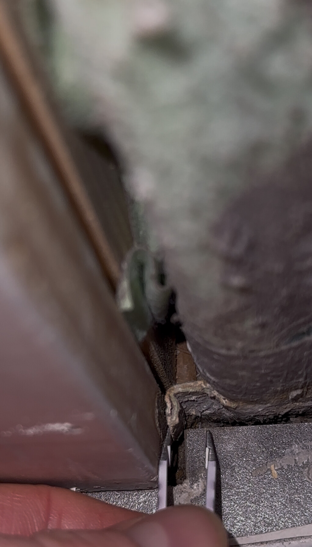

Fick svar från en som besiktar våtrum att tätskiktet inte ska sluta som i mitt badrum, på bifogade bilden. Enligt GVK så ska tröskeln ligga längs innerväggen och tätskiktet vikas upp.
Blir att reklamera till firman som utförde jobbet.
