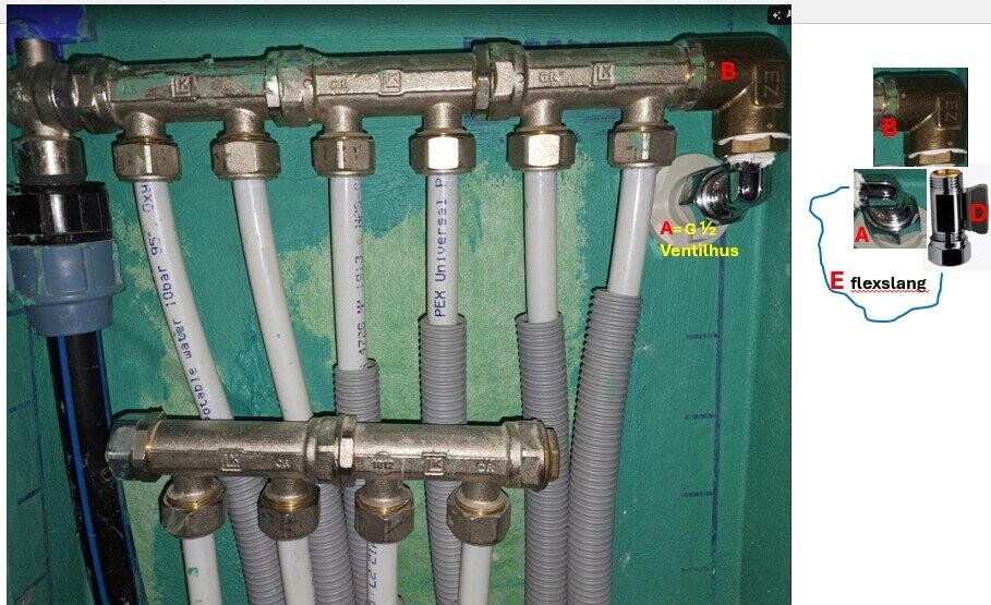

Det rinner vatten från vattenutkastaren (FM Mattsson) även när den är helt stängd. Jag har bytt packningen, men det läcker fortfarande, så jag planerar att byta hela utkastaren. I samband med detta tänker jag montera en kulventil (D), så att jag i framtiden kan stänga av vattnet lokalt vid problem.
Från ventilhuset (A) går ett vattenrör till vattenutkastaren som sitter på utsidan.
Problemet är att ventilhuset (A) går direkt genom ett hål i väggen till vattenutkastaren på utsidan, vilket gör att det inte finns tillräckligt med utrymme för att koppla kulventilen (D) direkt på mässingsvinkeln (B) och därefter ansluta det kromade ventilhuset (A) i andra änden av kulventilen (D).
kan göra enligr nedan (med flexslang E)?

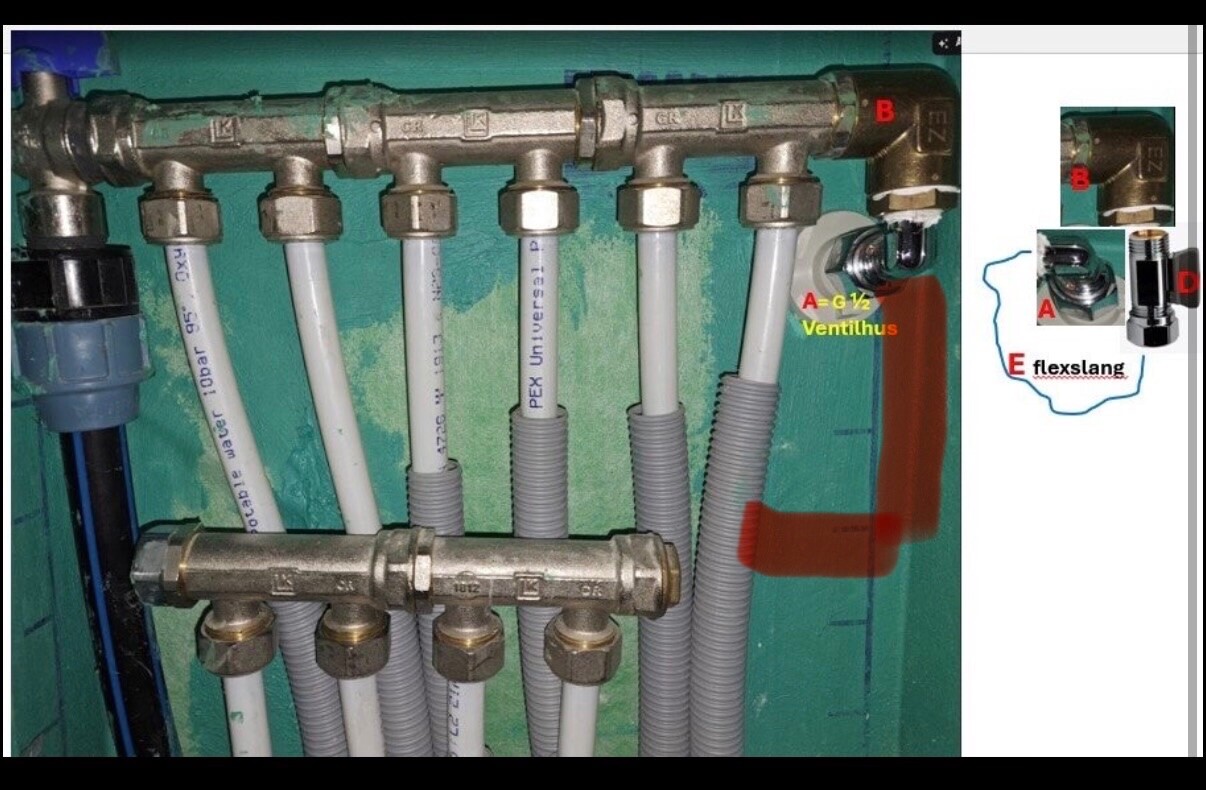

- Lossa ventilhuset (A) från mässingsvinkeln (B) och vrid ventilhuset (A) 90 grader åt vänster.
- Montera kulventilen (D) lodrätt direkt på mässingsvinkeln (B).
- Koppla en flexslang från kulventilens (D) andra ände till ventilhusets (A) andra ände.
Ja så kan man göra.
En kulventil (D) som du föreslår ger en extra säkerhet.
Alternativt ersätter du (B) med en kulventil och går direkt på steg 3
Ju färre delar ju bättre lösning gäller oftast. Men det finns många liknande lösningar. Ditt förslag funkar.

Vinkeln har ingen funktion. Kanske måste man välja (D) en 90graders kulventil (vinkelkulventil) för att få plats.sam2018 skrev:

Får det plats är det snyggast och enklast att ersätta mässingsvinkeln med en vinkel-kulventil likt den som är i andra änden.
Eller så sätter du ett lock istället för mässingsvinkeln. Klipper den högra pex-slangen på lämplig höjd och sätter ett t-rör och en vinkelkulventil och en stump pexslang upp till utkastaren.
Flexslang är väl kanske nödlösningen

som du säger: Om vi tar bort (B) och ersätter med 90graders kulventil sen kopplar direkt till Ventilhus (A) så behöver inte flexslang eller hur? troligen bästa alternativ eller hur?O skrev:

Tror att som du skrev: ersätta mässingsvinkeln med en vinkel-kulventil likt den som är i andra änden är bra lösningmexitegel skrev:
Flexslang är väl kanske nödlösningen.
