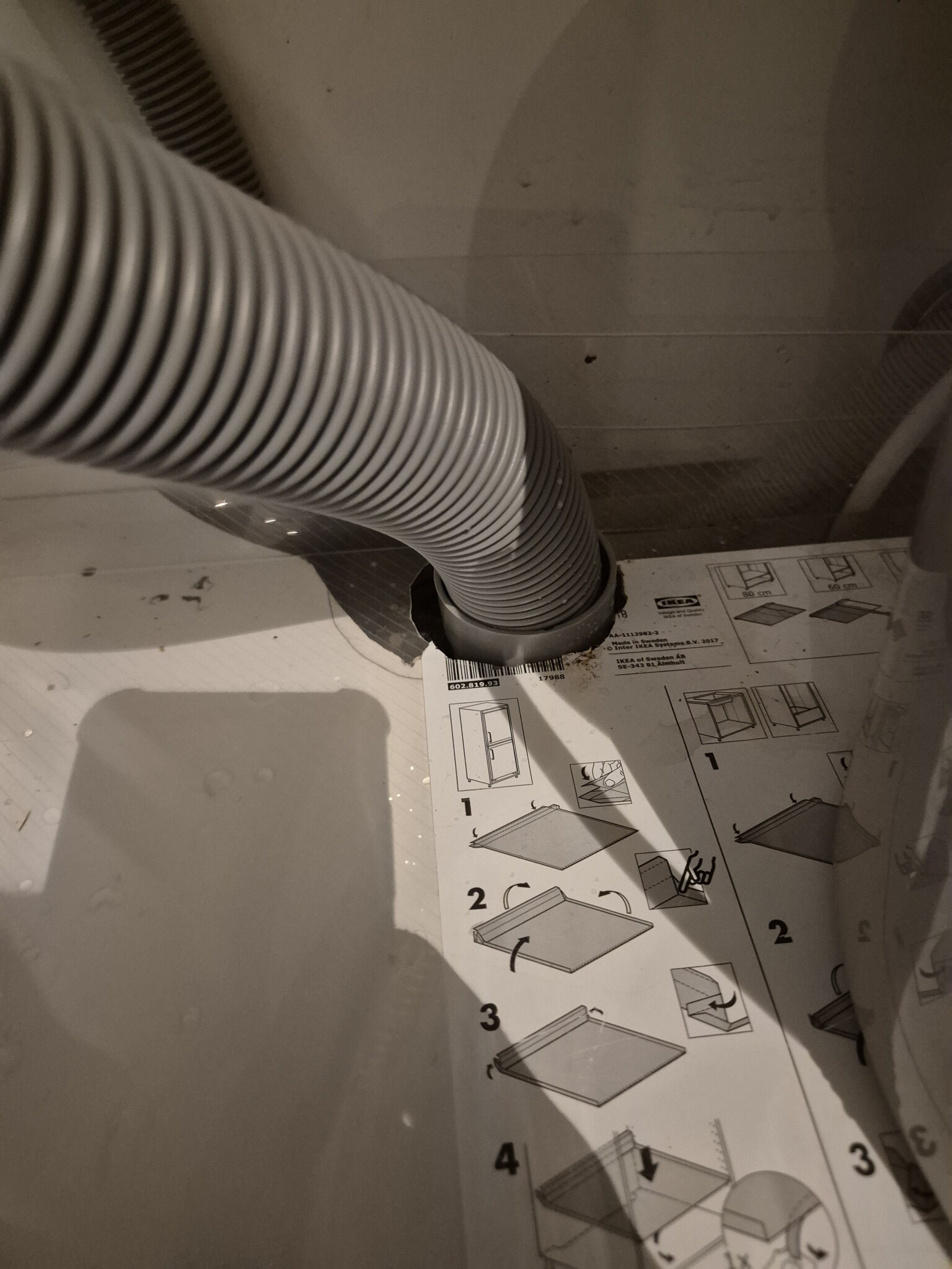

Vatten kommer upp från diskhon
Lite tråkigt med fördomar mot kvinnor. Jag är en man och tyvärr är detta inte min grej, sen är jag nog mer man än vad du någonsin lär vara min vän. Ta hand om dig denna fredagskväll och bidra med dina smarta tankar på ett forum där dina tankae hör hemma. Ciao!RoTe skrev:
Den går inte att dela, är inte tänkt att delas på.K kaningenting1 skrev:
Går tex att rensa med flaskborste, tex,
https://www.jula.se/catalog/hem-och...atrengoring/disktillbehor/flaskborste-001125/
Edit: såg i efterföljande inlägg att det är gjort.
De tog bort dennna och gick in med sån vajer eller vad det heter. De gjorde det i alla mina avloppsrör/gångar både uppe o källare.H Hybro skrev:
Eftersom det rinner på bra genom vattenlåset så är inte felet där.K kaningenting1 skrev:
Felet finns längre ner i avloppet.
Edit:
Eller så är det problem med avloppsavluftningen.
Är avluftningen upp genom yttertaket, eller är det vacuumventil?
Är det kommunalt avlopp eller egen avloppsanläggning?
