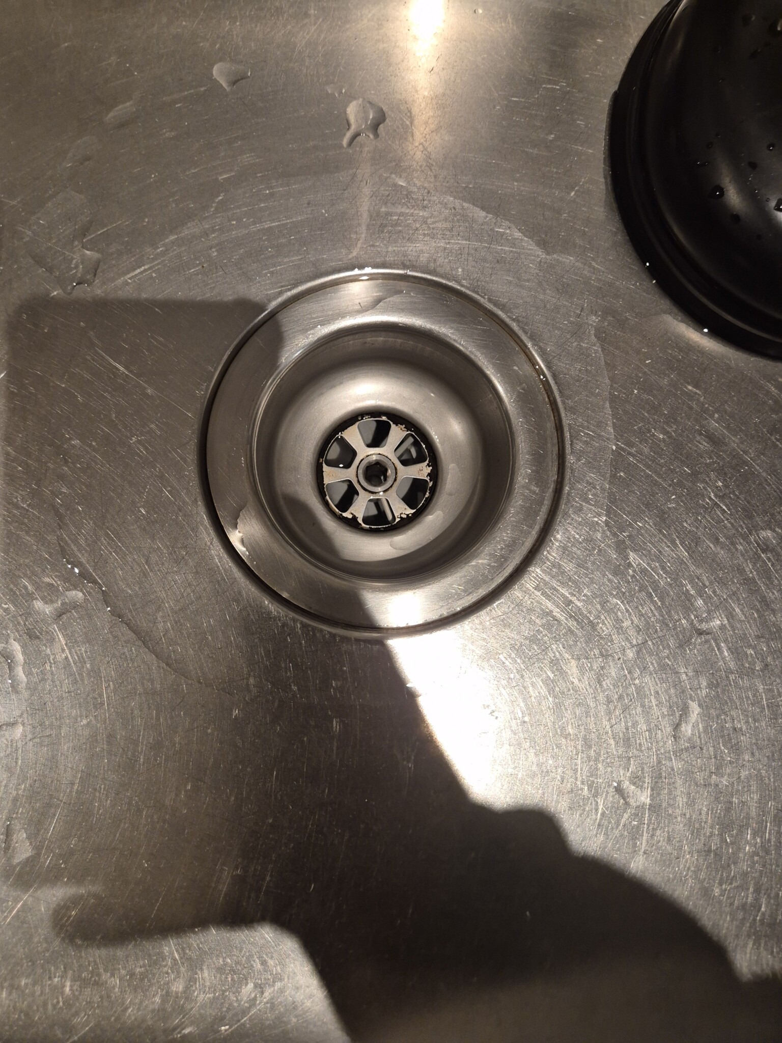

Vatten kommer upp från diskhon
Kommunalt. Ingen aning angående avluftning, hur kan jag eller var kan jag se detDemmpa skrev:
Diskmaskin spolar även den upp vatten i diskhon.
Ja, insexnyckel i mittenhålet så kan du skriva loss den och göra rent om det är något där. Hade det varit något där så skulle inte diskmaskinen spola upp vatten, stoppet måste ligga någon annanstans.K kaningenting1 skrev:

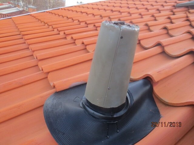

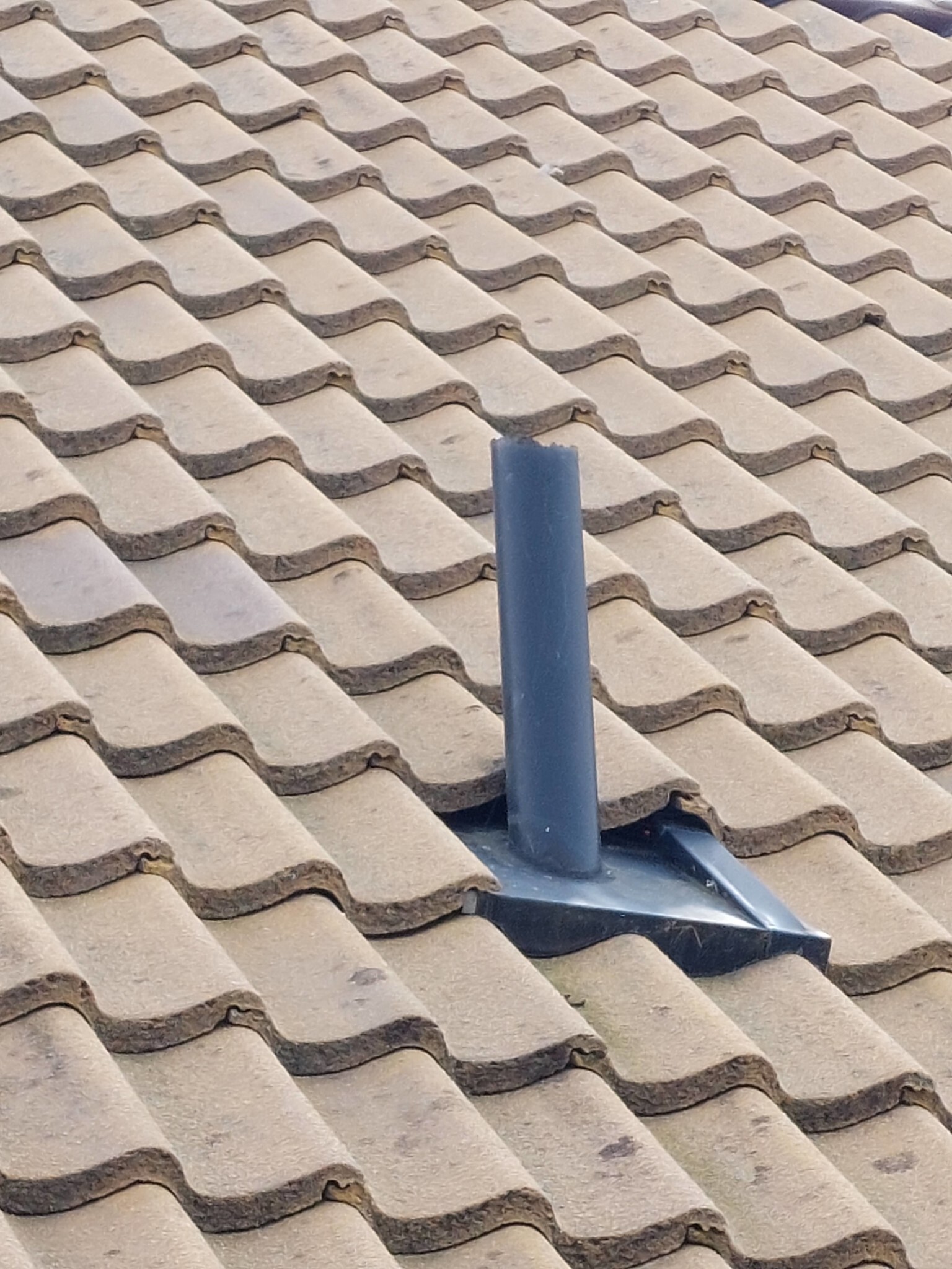

Avluftningen kan se ut på olika sätt,
Avluftning genom yttertak kan se ut som följande:

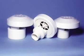

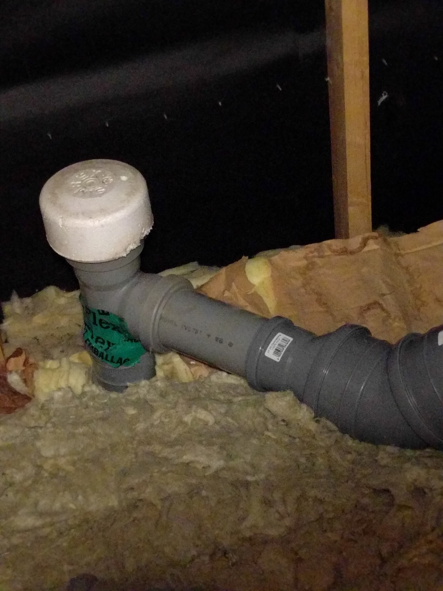

Vacuumventil kan vara placerad "var som helst", ser tex ut som följande,

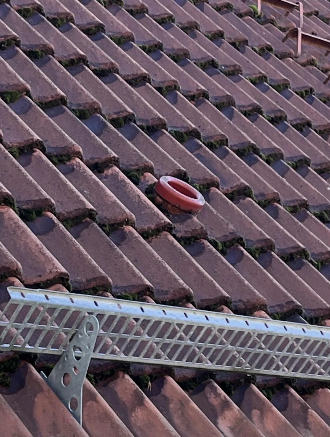

Eller en takpanna som är ett hål
