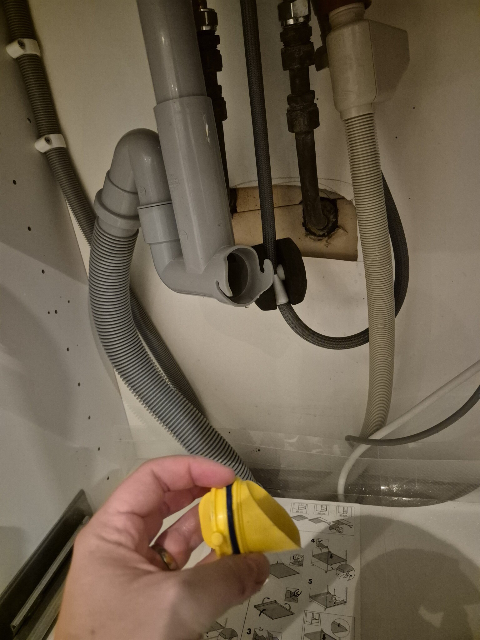

bara konstigt att det är inga problem med dusch och toan. Avloppsrör kanske delas någonstans i köksrör och badrumsrör och det finns två luftningsventiler i var sin avlägsen ända ? I fall borde det ju rinna undan om kanske bara långsammare.... skumt...

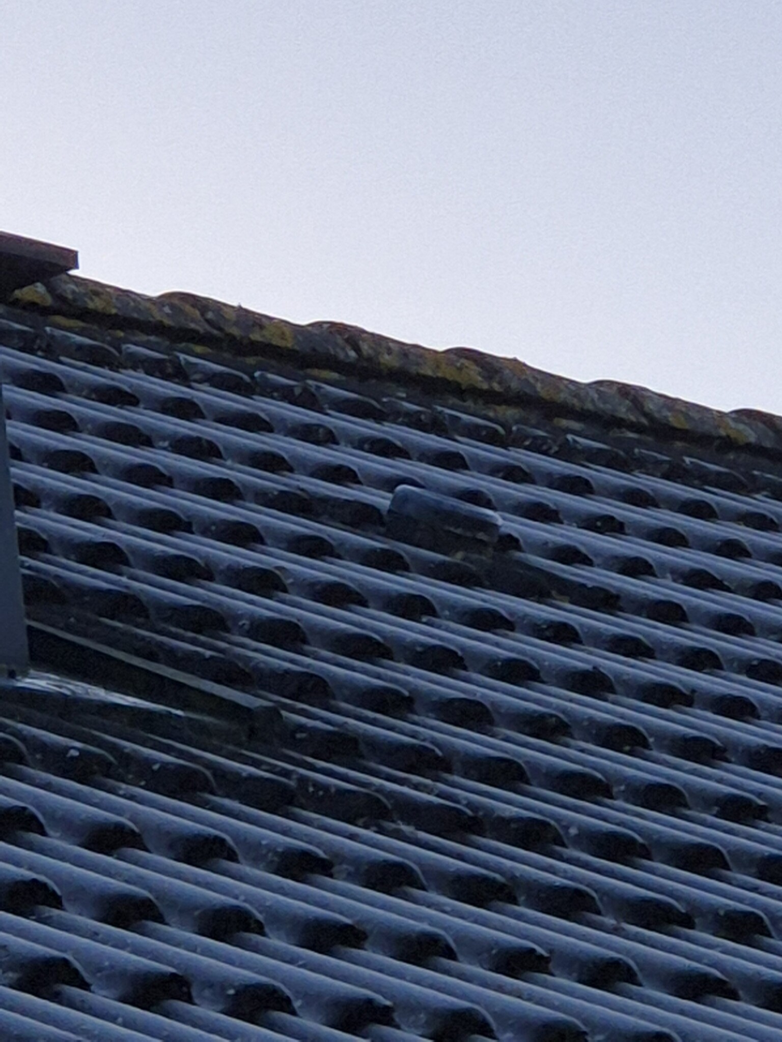

Hej! Är det den lilla svarta pucken på taket??Demmpa skrev:
Det där är din avloppsluftning.K kaningenting1 skrev:

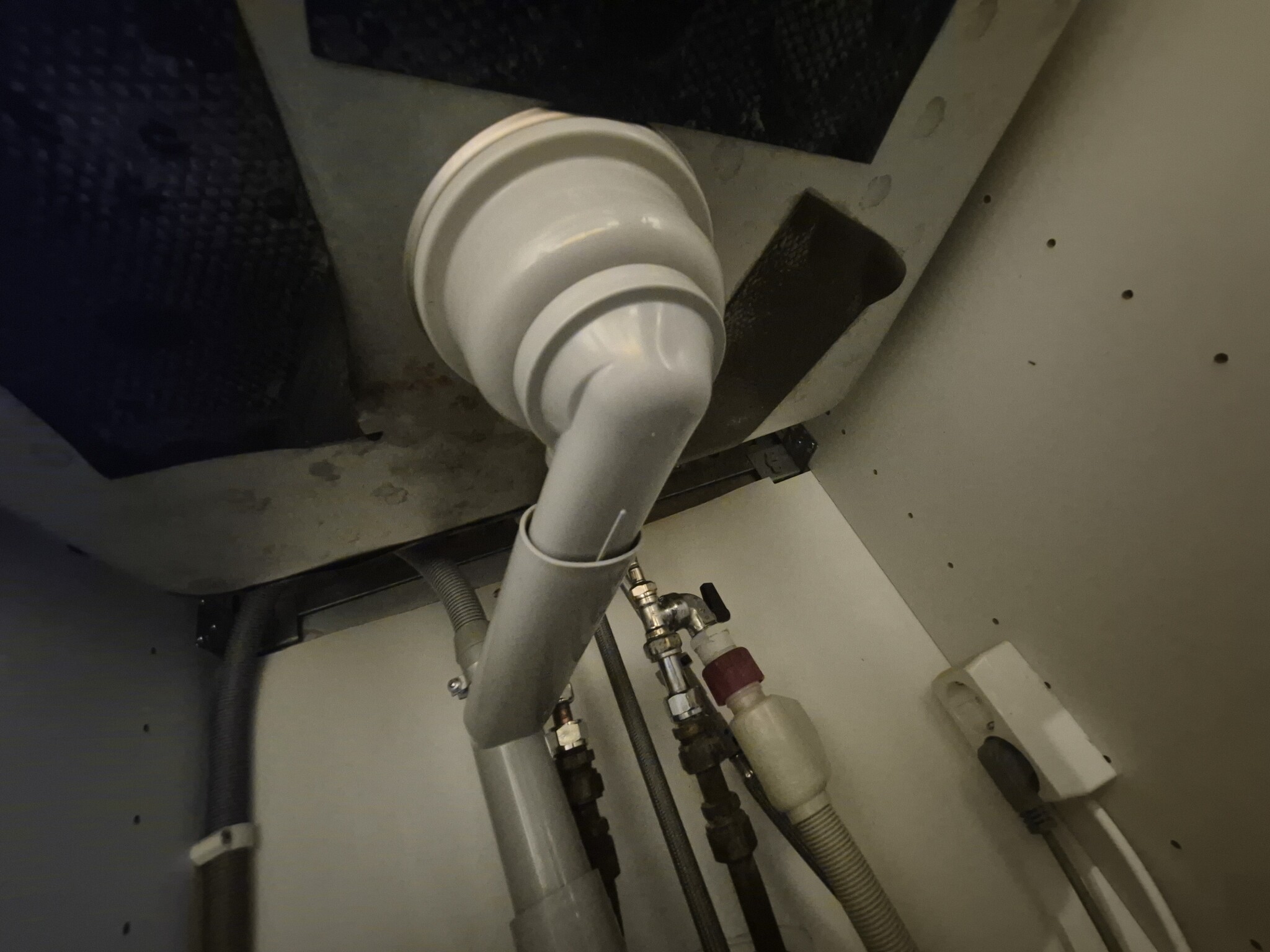

En betydligt bättre installation än en vaccuumventil.

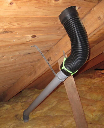

Ser ut såhär på insidan tex:
(75mm är dock inte OK i kallt utrymme, ska vara 110mm!)
Hur kan jag rensa den som jag har på taket eller vad behöver jag göra för att se om det är pga den som spökar i diskhon?Krilleman skrev:
