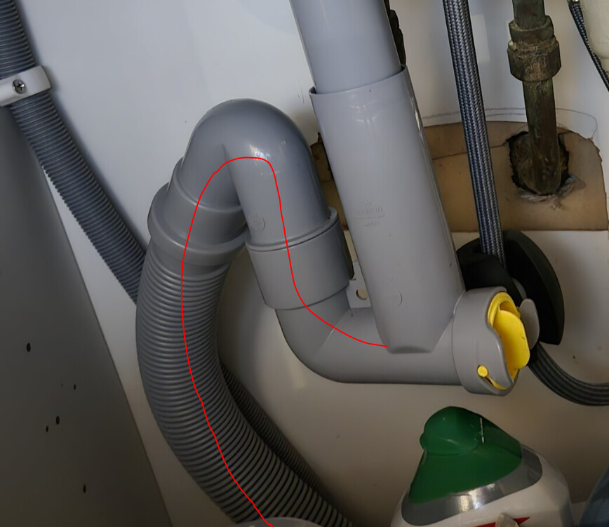

Vatten kommer upp från diskhon
Gör rent alla delar i systemet.K kaningenting1 skrev:
A AndersS skrev:
Men jösses. Hur är det ställt med dig?
Inte behöver Du plocka isär varje del, bit för bit, för att med t ex en flaskborste från vardera hållet rensa kröken enligt ditt eget markerade RÖDA streck.
Jobba från båda hållen som du nu kommer åt.
Aa gjorde det men resultatet blev inte bättre. Fyfan känner detta e helt hopplöst...H Hybro skrev:

Då är det nästan stopp längre ner i avloppsrören utanför köket.K kaningenting1 skrev:
Om det gäller en bostadsrätt kan du kontakta styrelsen/förvaltaren och göra en felanmälan.
Om det gäller en hyreslägenhet kontaktar du hyresvärden etc. och göra en felanmälan.
Om det gäller ditt egna hus kan du se om ett rensband får bort stoppet, högtrycksspolning med särskilt tillsats för eller ringa in en spolfirma.
Produkter som diskuteras: "rensband"
Rensband för stopp i avloppet 7,5 m
För avloppsrensning
74 kr inkl moms
Har spolat hela huset med spolfirma. Det hjälpte inte. Därav måste de va rören tänker jag..BirgitS skrev:
