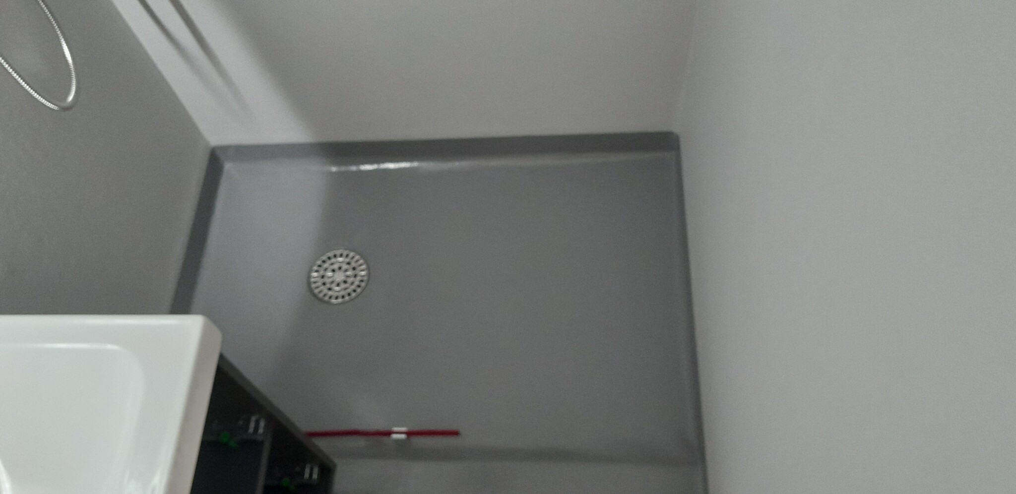

Skall montera en enkel duschvägg. Det är egentligen mera som ett stänkskydd mot handfatskommoden då väggen endast är 65cm av öppningen 120cm i bredd. Det är en kompromiss pga utrymmesbrist.

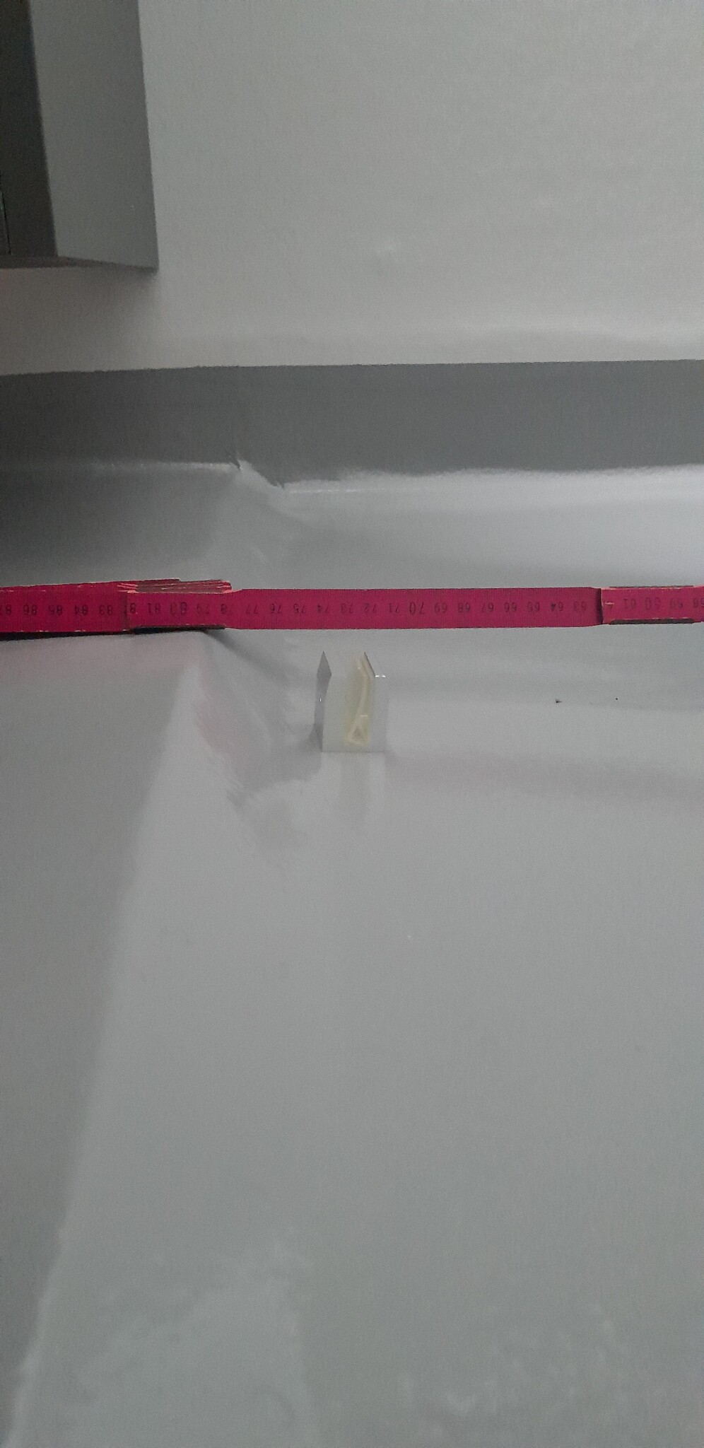

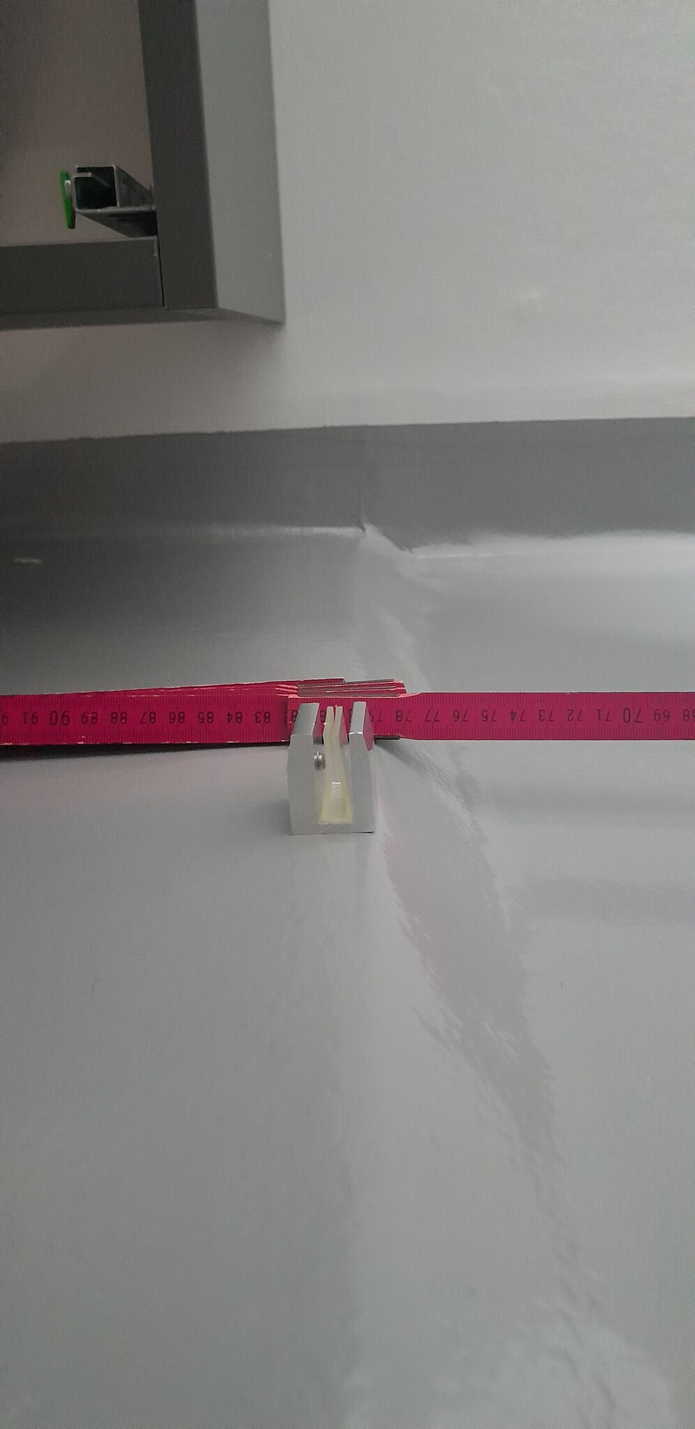

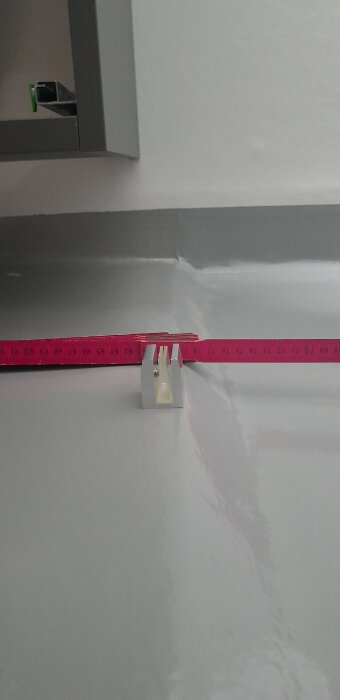

Det finns en tydlig skuldra i golvet, sätter jag väggen under skuldran så lutar golvet en del och det kommer bli svårt att limma stödet. Det blir också mindre(73cm) utrymme att duscha på.
Sätter jag väggen ovanför skuldran så är det plant för stödet men risk att vatten rinner iväg in under kommoden. Men lite mera plats (80cm)
Hur skall jag göra?
  • Måttband mäter avståndet mot en skåra i golvet där duschvägg ska monteras.
  • Måttband och golv med skuldra, visar potential montering av duschvägg i badrum projeto.
Det kommer att bli vatten på golvet utanför duschen hur man än gör. Men vill givetvis minimera behovet av att eftertorka.
Tumstocken representerar längden på duschväggen.
  • Tumstock på duschgolv, visar längd mellan vägg och duschkabin.

Ovanpå skulle nog jag ha gjort.
Fast jag skulle ju ha valt en dörr så att det går att svänga undan dörren när man behöver göra rent kommodens sida och den sidan av glaset.
