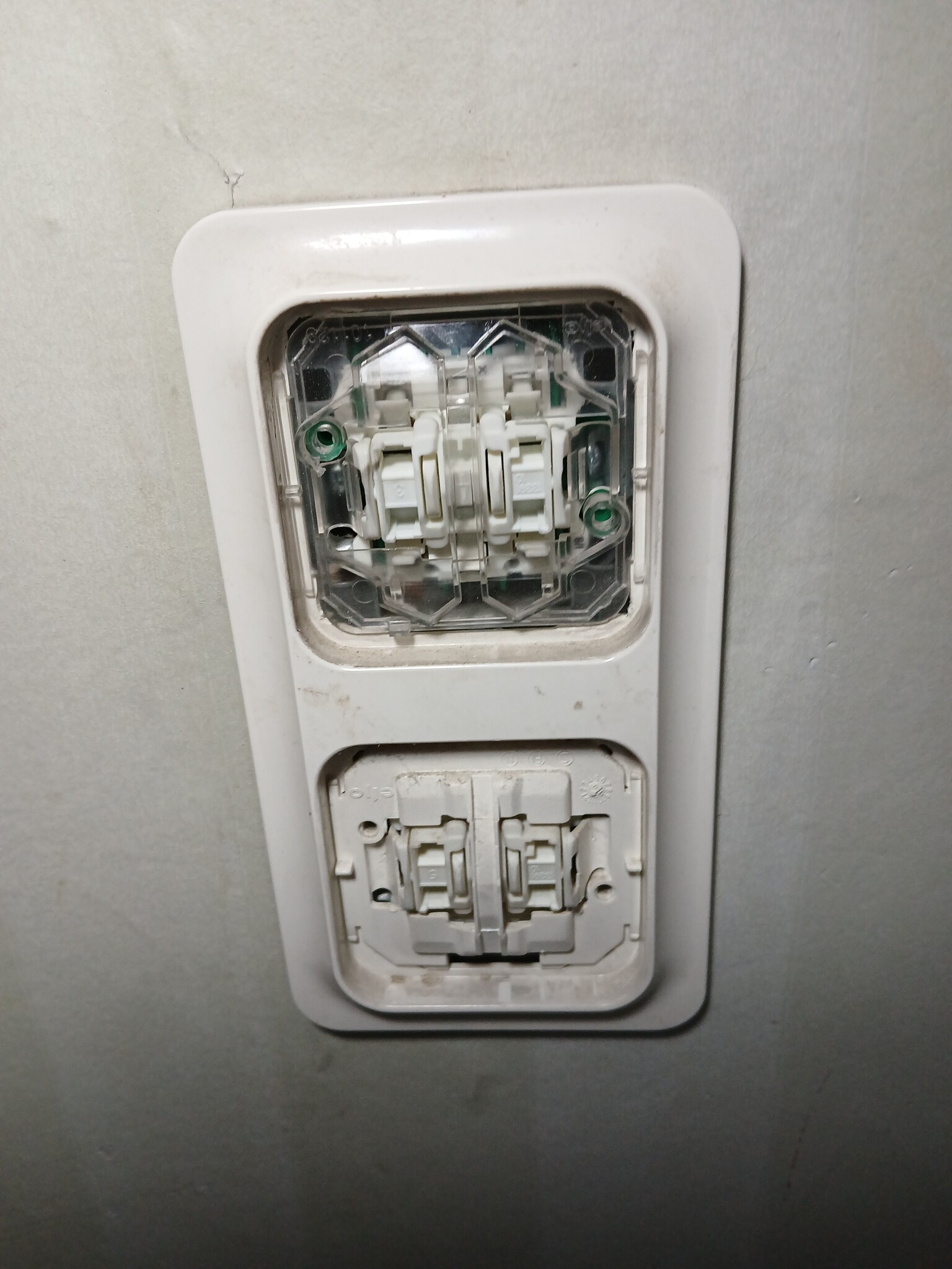

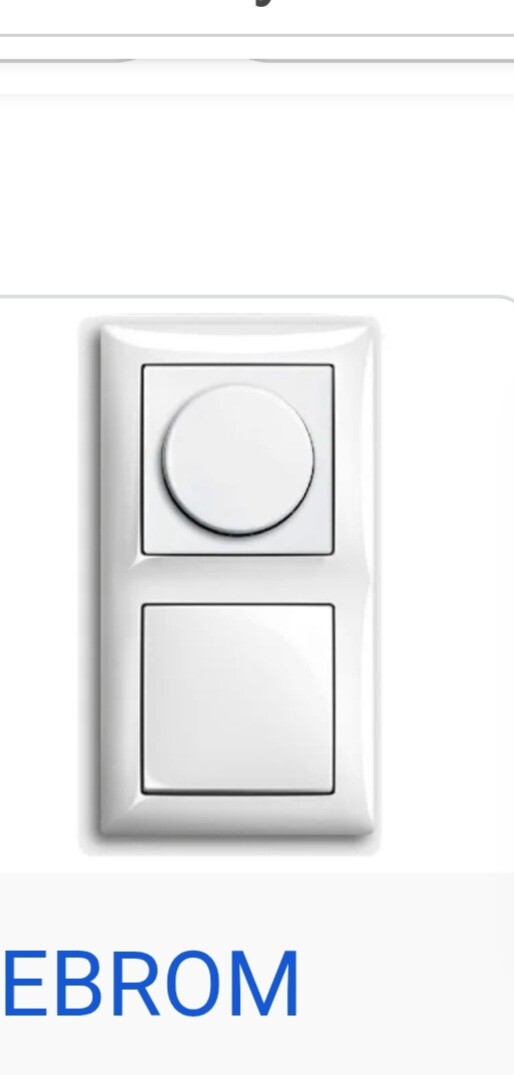

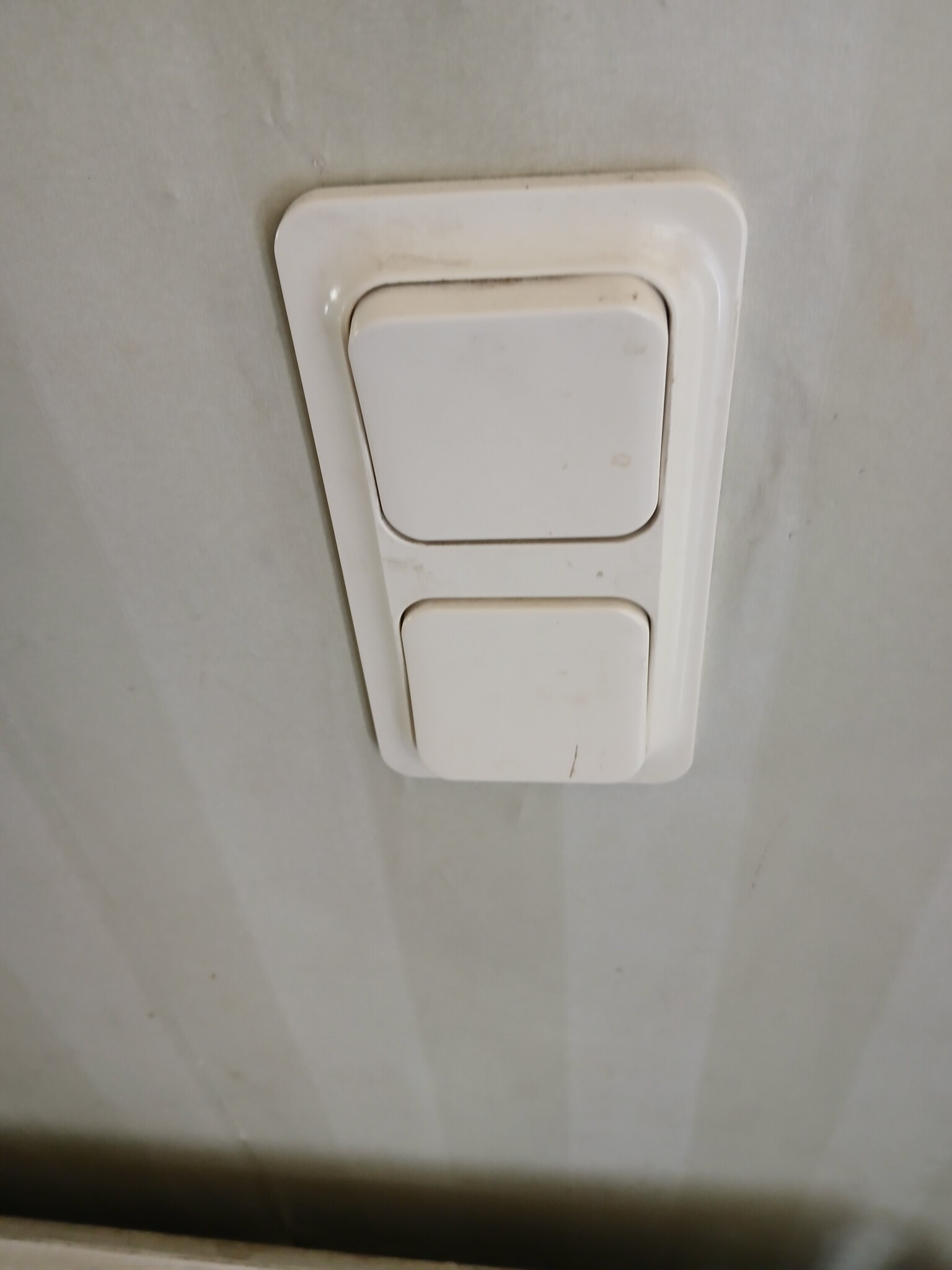

Vart får man tag på en komplett strömbrytare med 2 knappar?
Kan inte hitta att det finns någonstans.
Den översta knappen går till utebelysningen.
Och den undre går till taklampa i hallen.
Ytterbelysningen fungerar men inte taklampan i hallen.
Bytt lampor och armatur. Kollat proppar men inte fel någonstans.
Verkar vara vara just denna krets..
NÅGON som kan hjälpa?
Det finns med två knappar bredvid varandra men då blir det ju ett stort hål eftersom denna går neråt....
Den enda jag hittar är denna med dimmer...

Det är två enkla knappar du har och en ram runt.
Visst kan det vara knappen som är trasig, men det är kanske inte det troligaste. Troligare är att du har en ledare som inte är ansluten någonstans. Det kan vara i strömbrytaren, det kan vara i uttaget i taket eller någonstans mellan strömbrytaren och uttaget.
Om du hittar en strömbrytare, vet du hur du byter? Om ja, så kan du ju börja att titta hur det ser ut nu, om en sladd ramlat ur exempelvis.

Har du något att mäta med?
Det är väldigt praktiskt att se om man har 230V vid uttaget eller vid strömbrytaren. Har man det vid strömbrytaren, men inte i taket så får man försöka lista ut var det bryts.
Att hitta en tvåfacksram är inte så svårt, gäller bara att veta vilken design man vill ha.
Länk till elbutik.se (med sökträffar)
Sen måste du hitta två strömställare/strömbrytare som passar i ramen du vill ha (samma serie som ramen), finns flertalet som säljs som enbart själva brytaren utan ram.
Exempel på hur en sådan kan se ut
Kom ihåg att kolla märke och modell på den brytare du byter, då kan då återanvända knappen/knapparna så att du slipper få olika färger på brytarna i huset. Den du har är antingen en Schneider/Eljo Trend eller Biltemas kopia av den modellen. De må se lika ut, men de har inte identiska mått. Jag skulle gissa att du har en som är märkt Eljo, då är det Schneider Trend du skall köpa, Schneider har nämligen tagit bort varumärket Eljo.

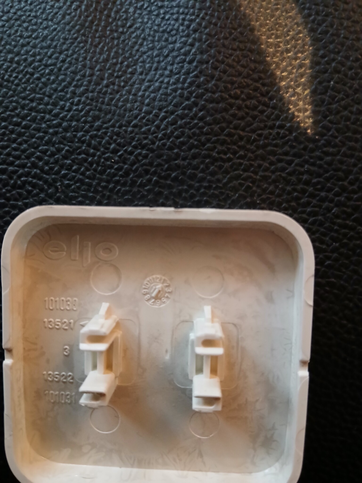

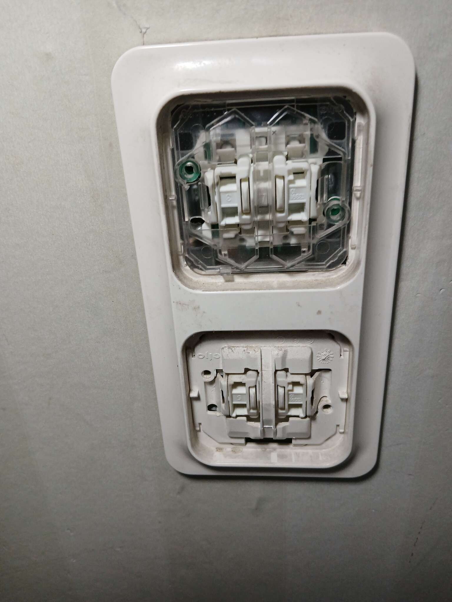

Nedre dosan är till utomhusbelysningen.
Och om jag läser rätt står det esbo?? på locket.
Alltså behöver jag inte köpa skal?
Dock en mätare där jag mäter styrkan för att försöka lokalisera vart felet ligger?

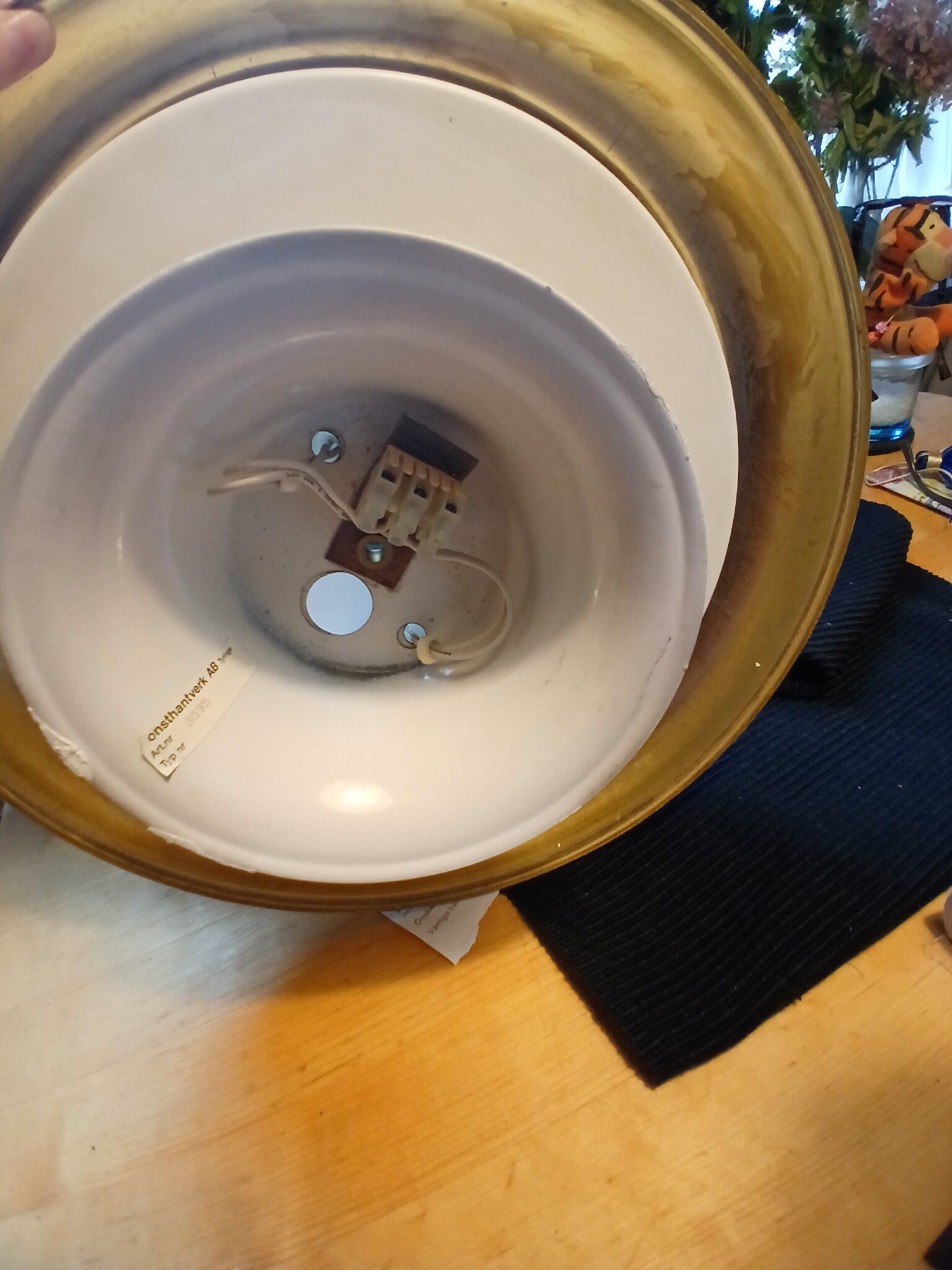

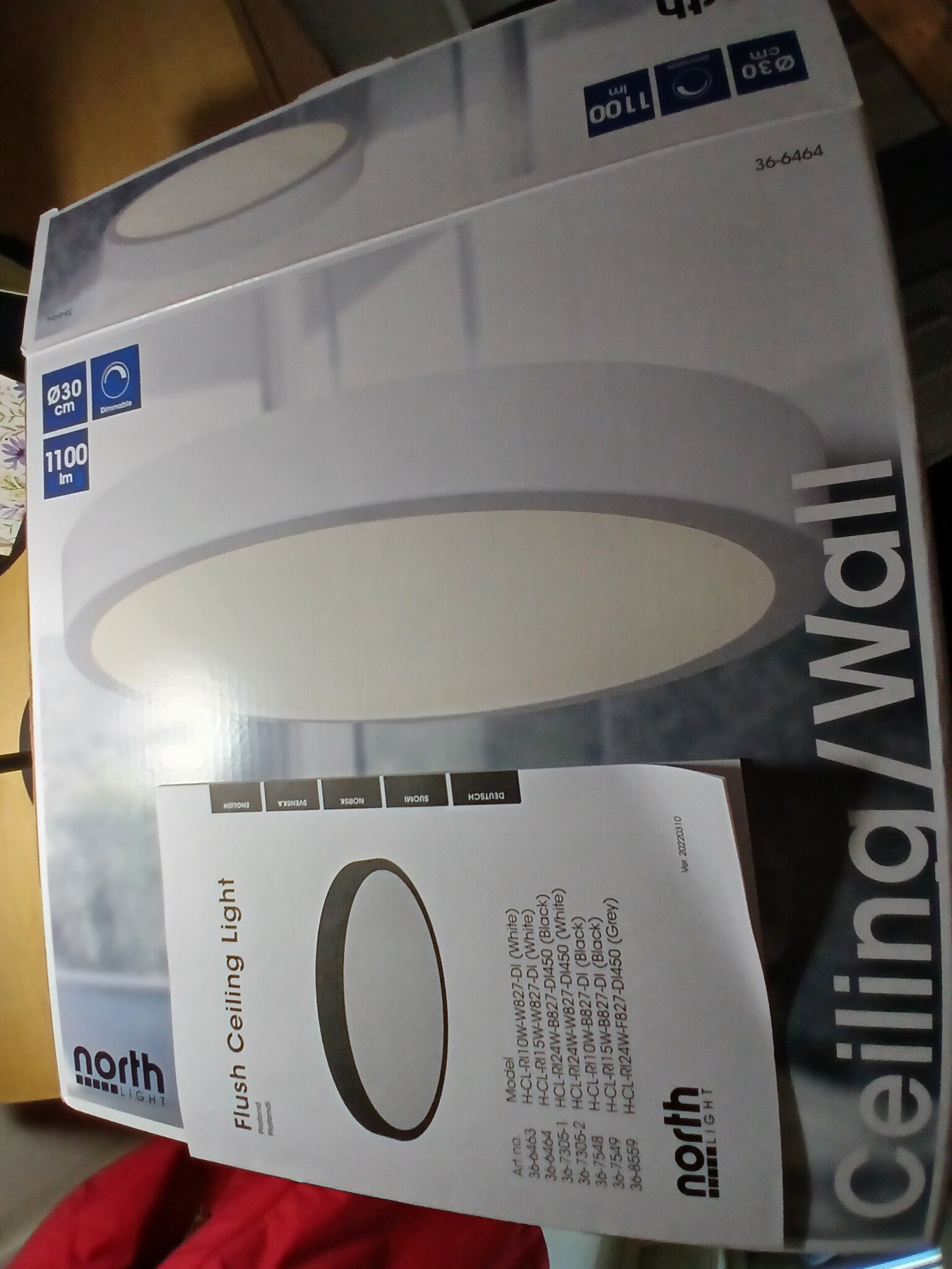

Bild på f.d ( dock inget fel på) armatur samt nyköpta led armaturen

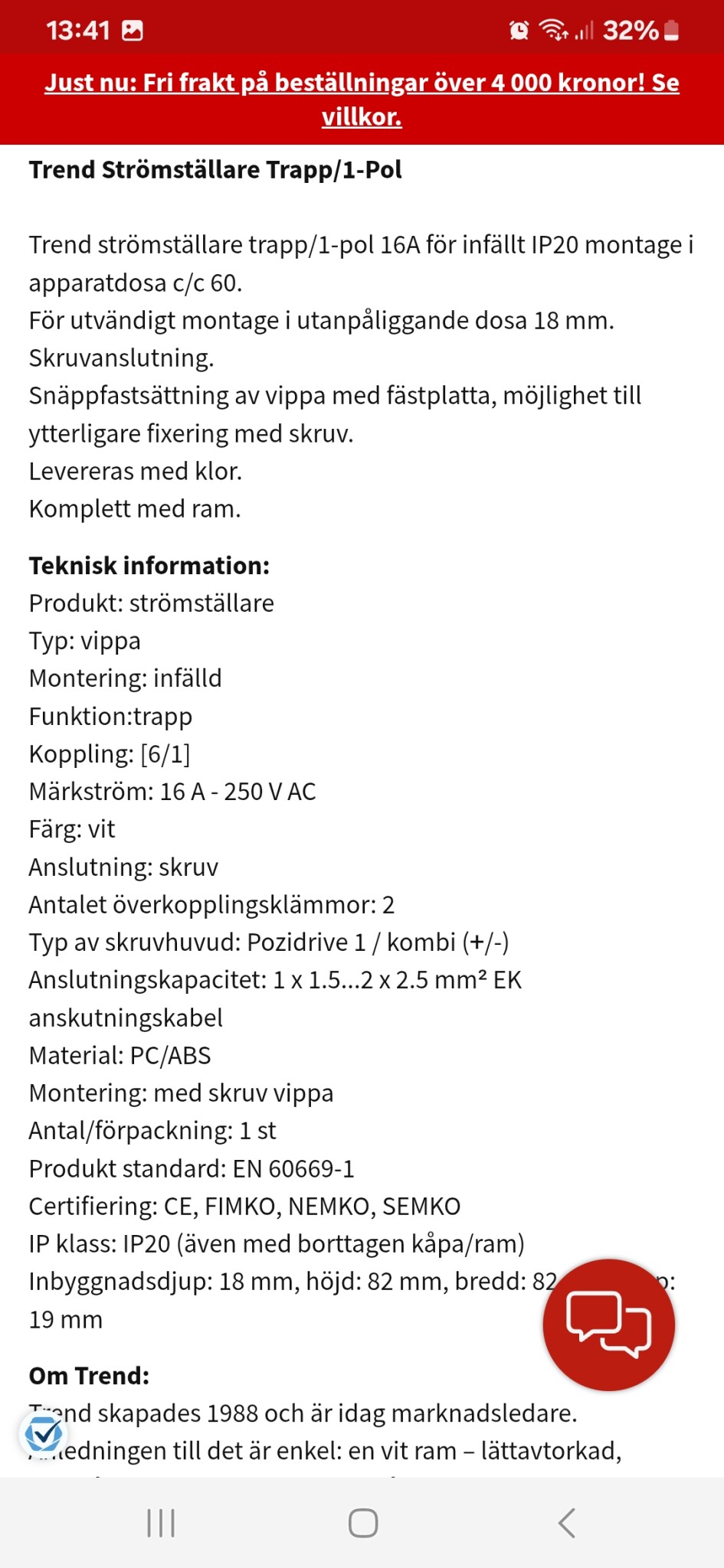

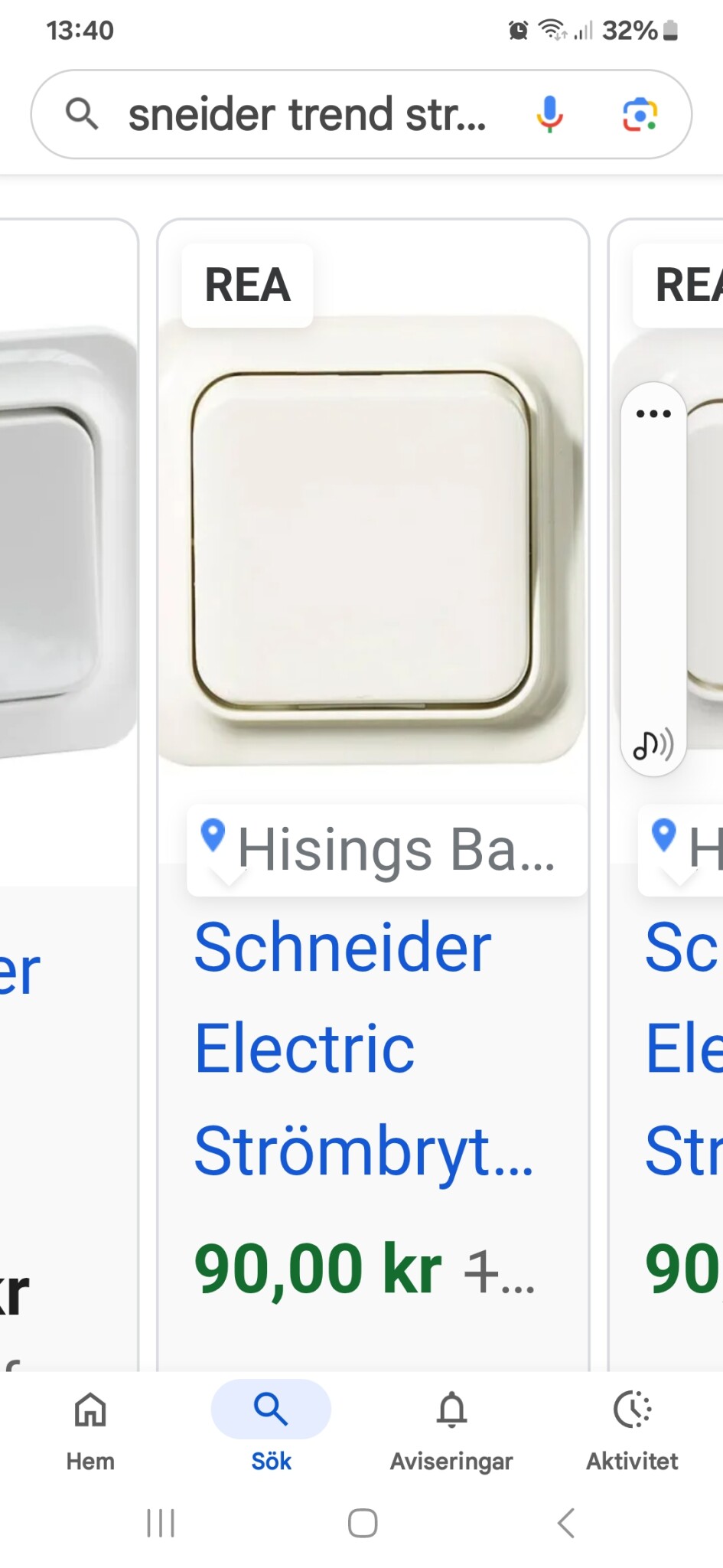

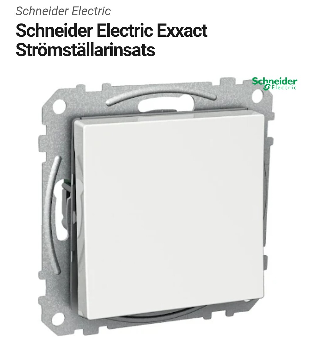

Om jag förstått det rätt ska jag alltså köpa 2 Schneider Trend och då ska ramen passa?
Följer alltså det elektriska med som innehåll då?
Men kan man köpa innehållet bara? ( se bild)

Det är troligen billigast att köpa en likadan brytare med ram och knapp och sätta in den i den befintliga ramen och för då återanvänder den gamla knappen för att inte få olika färgtoner.
Tillverkaren av brytaren brukar stå på baksidan när man lyfter ut den, vilket också rekommenderas för att mäta rätt sak och för att kunna se hur den är kopplad.
Bryt säkringen, lyft ut brytarna, slå på säkringen igen och mät. Stäng av säkringen om du skall skriva fast brytaren eller skruva/lätta på trådarna.
