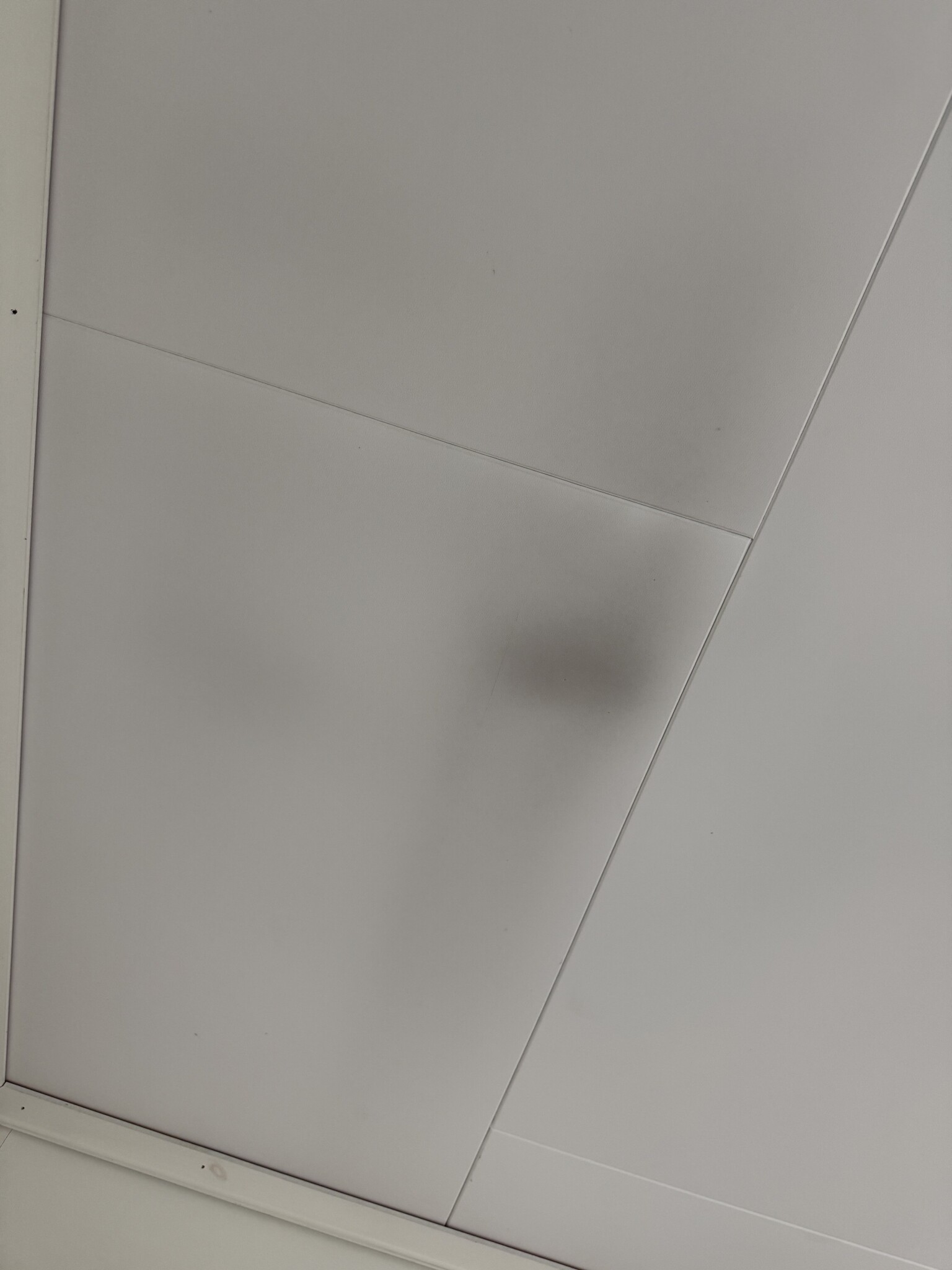

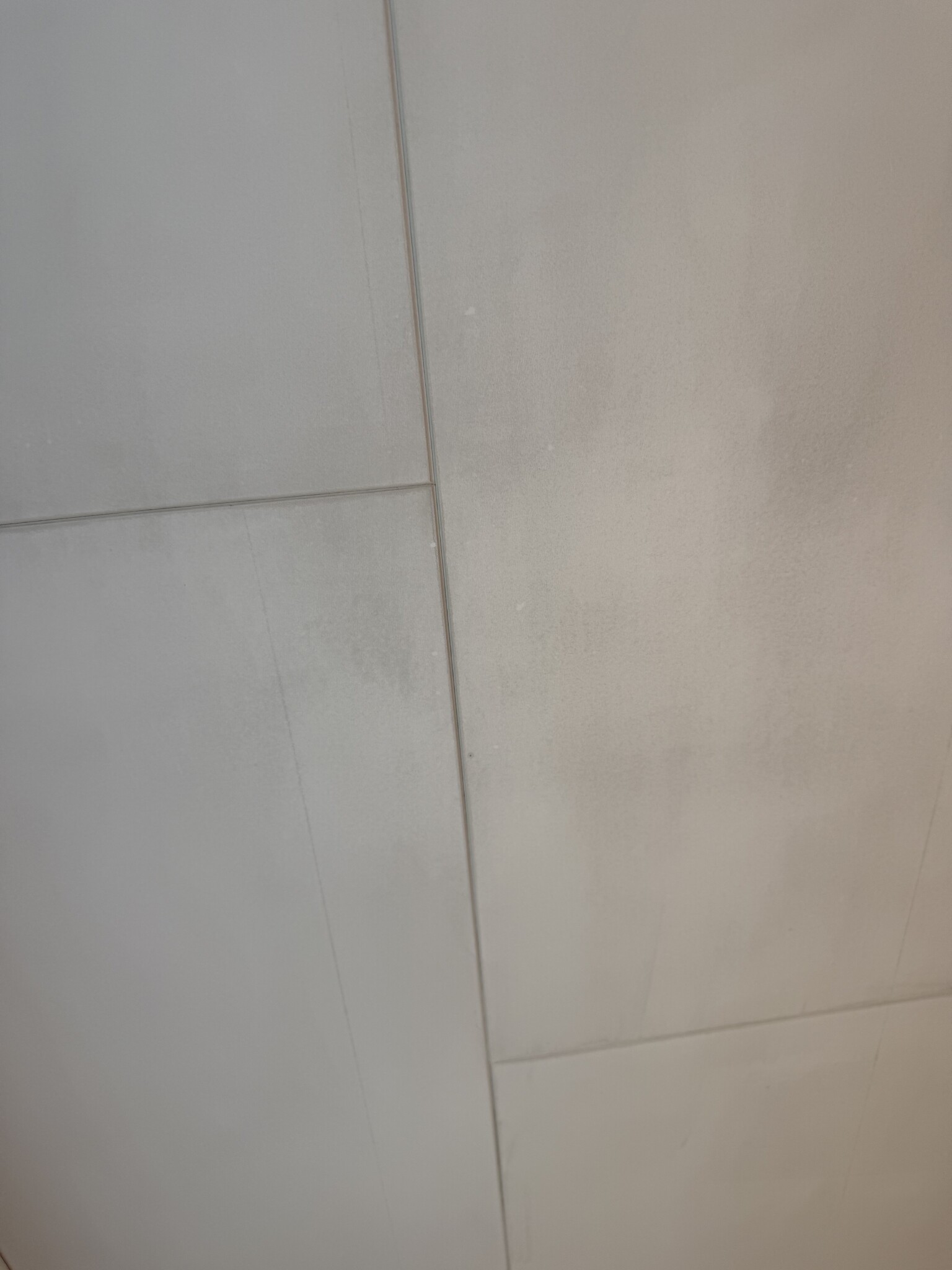

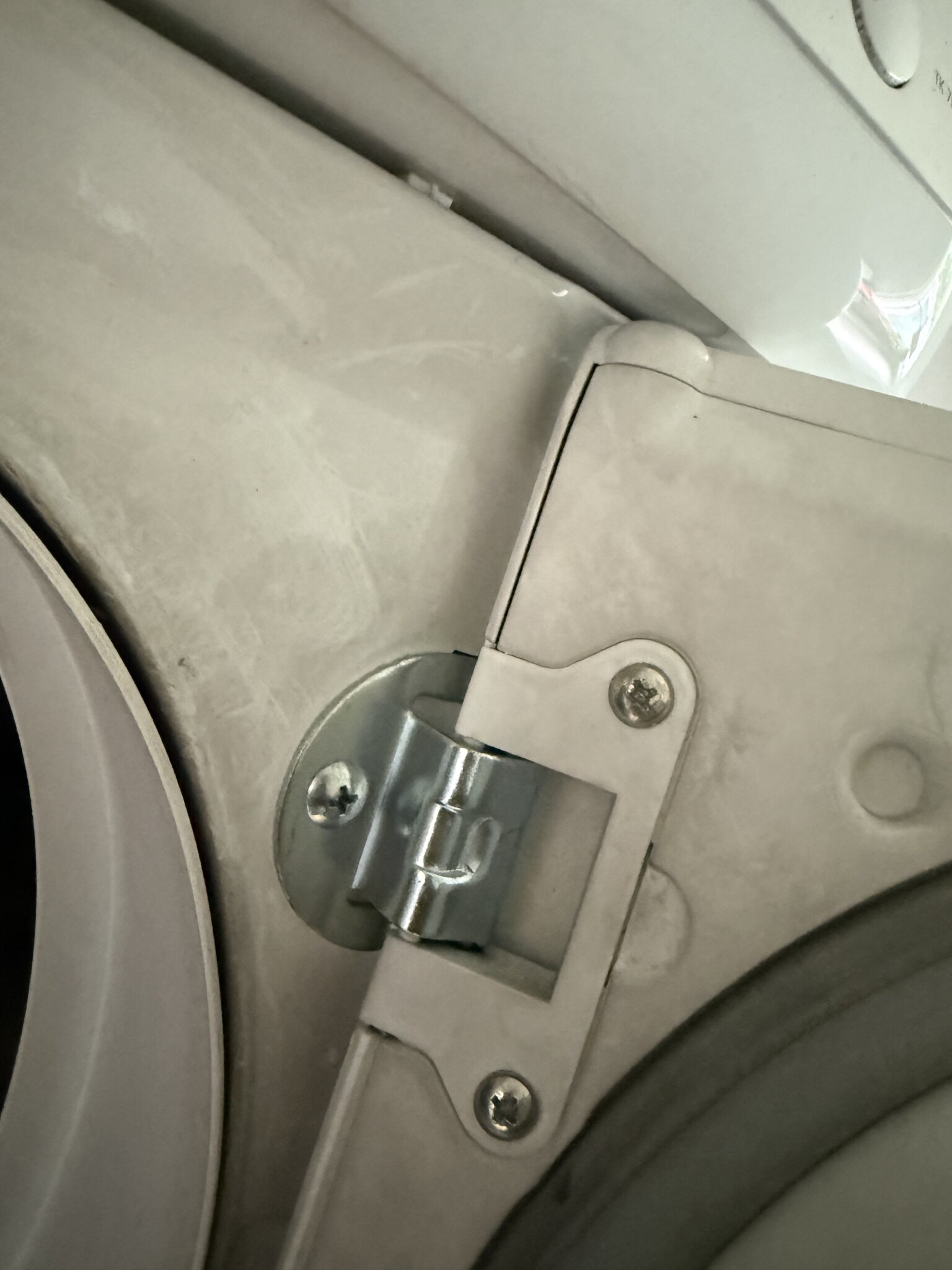

Köpte ett hus för 6 månader sedan. Inomhus är det svart sot överallt inomhus i samtliga rum. Huset har en öppen spis där en del sot var koncentrerat runt men inser mer och mer hur det är sot precis ö v e r a l l t, även på insida av luckan på torktumlaren.
VAD kan detta vara? Besiktigade huset tre gånger och ingen kan svara på vad det kan tänkas vara mer än man eldat lite hårt i eldstaden - kan det röra sig om häxsot?
Och nästa steg, vad kan det gå att göra åt detta? Vi ska renovera alla ytskikt men känns tråkigt att göra det om det kommer tillbaka. Huset är ett Älvsbyhus Tyr byggt 1999.

Börja med att städa?
Hjälper det inte så spärrmåla

Bilderna är typisk det man ser i fallen för häxsot
Ingen vet vad det kommer ifrån, men stor misstanke finns från ämnen av stora ytor av vattenbaserade färger typisk målade inomhus som avger ångor av speciellt ämne (som verkar agera som mjukmedel i plastfärgerna) som tillsammans med torr luft (under 20% Rh) sätter sig på små partiklar i luften som sedan klumpar ihop sig till större aggregat när de fastnar på väggar, synlig som liknande oljig sot, och syns framförallt där det fins termiska konvektionsströmmar av temperaturskillnad (även under en grad C i skillnad räcker för att hålla igång luftströmmen) på tex. typisk i hörn, väggar med köldbrygga bakom, smutsrand ovanför väggsittande påslagna lampor eller mörkare fläckar ovanför i taket av apparater och lampor på tex. bord och bänkar som avger värme under lång tid.
