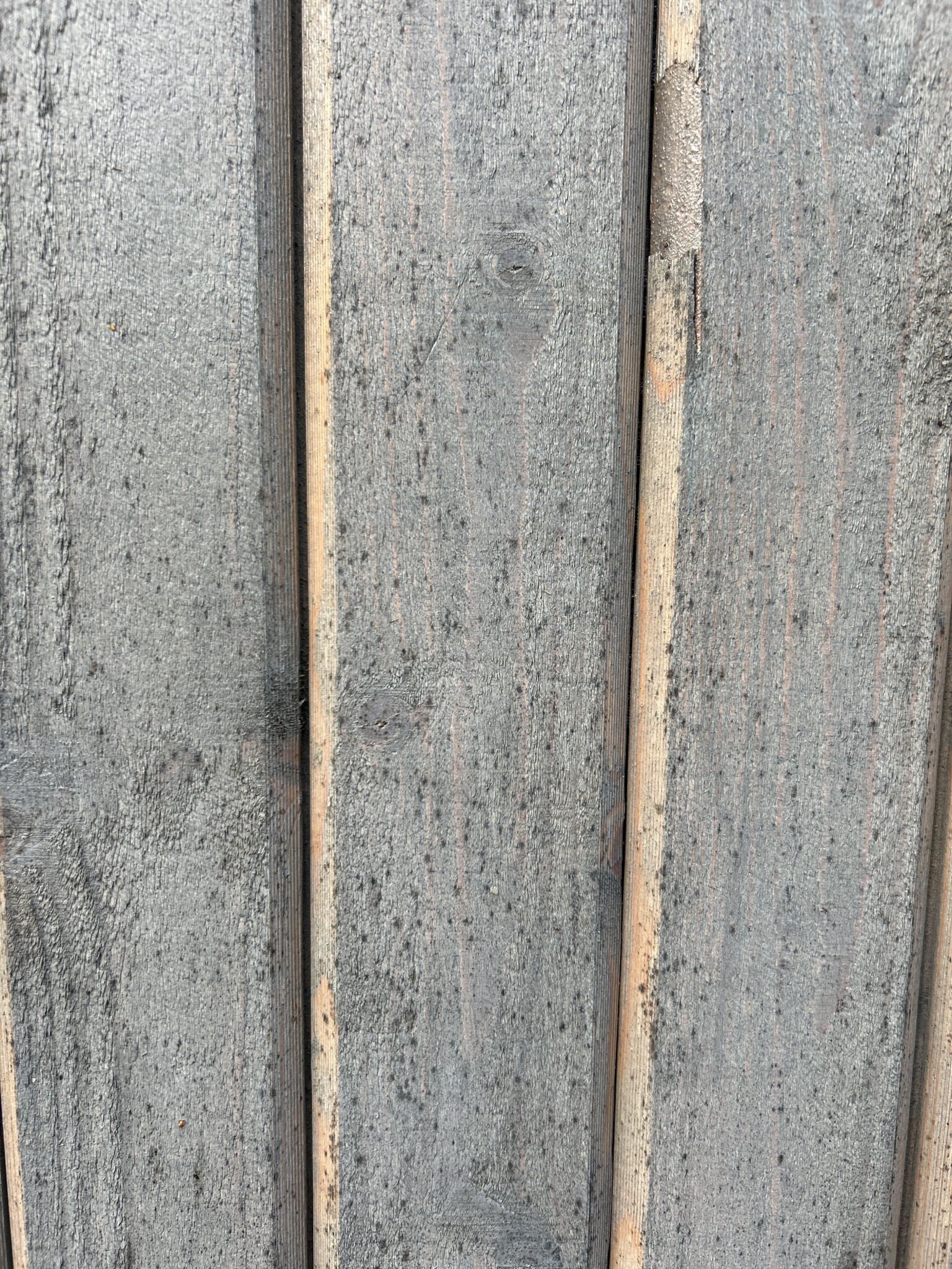

Jag har målad fasaden med Auson tjärvitriol, men upptäckte 1 år efter när fasaden var spikad att den har har kommit på.. sedan (dumma jag) målade över 🤦‍♀️ går det att behandla nu eller det är för sent. Tack för alla svar.
  • Närbild av träfasad målad med tjärvitriol, med synliga spikmärken och ojämn målning.
Det är klart det går. Men behövs det?
Vad säger Auson om saken? De om någon borde kunna veta vad deras produkt har för egenskaper.
Spraya över hela fasaden med Bensaltensid utspädd till ca 3 %.
Tack snälla.
