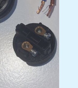

Den där sockeln ser ut som att den är gjord för att crimpa fast ledningarna. Det kan inte vara meningen att en slutanvändare ska göra detta.

Jag ser ingen skruv i denna metallbussning, men den kanske gömmer sig.
Om sladden levereras som på bild så har man avmantlat den för mycket. Enkelisolerade ledare riskerar komma åt denna bussning. Och jag ser ingen tratt.
Eller så kan man använda en skruvmejsel !!
D'oh...
Tittade bara på den andra bilden tydligen
