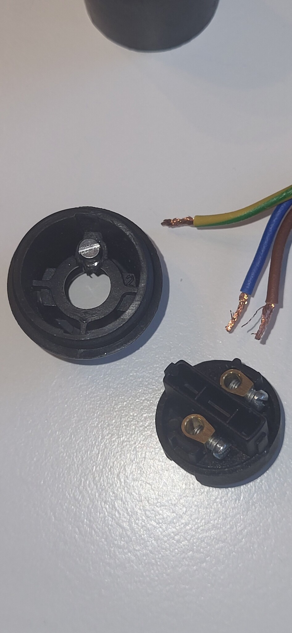

  • Svart lamphållarens insida och avskalade elkablar på vit yta, del av en Carl Larsson-lampa byggsats.

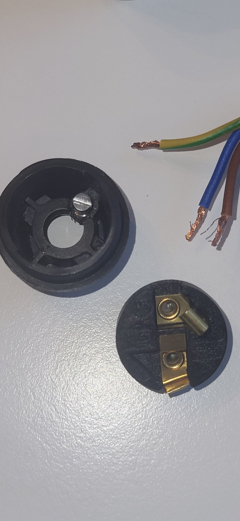

  • Svart lamphållare i delar med lösa elkablar, del av Carl Larsson-lampa byggsats.
Ska den jordas över huvud taget? Vad är det för produkt?
Finns det några instruktioner? Vad är det mer för delar du har?
Det finns normalt ingen jordanslutning i lampsocklar. Skall lampan jordas är det i armaturen det får anslutas. Men för det mesta är lampor dubbelisolerade och skall inte jordas.

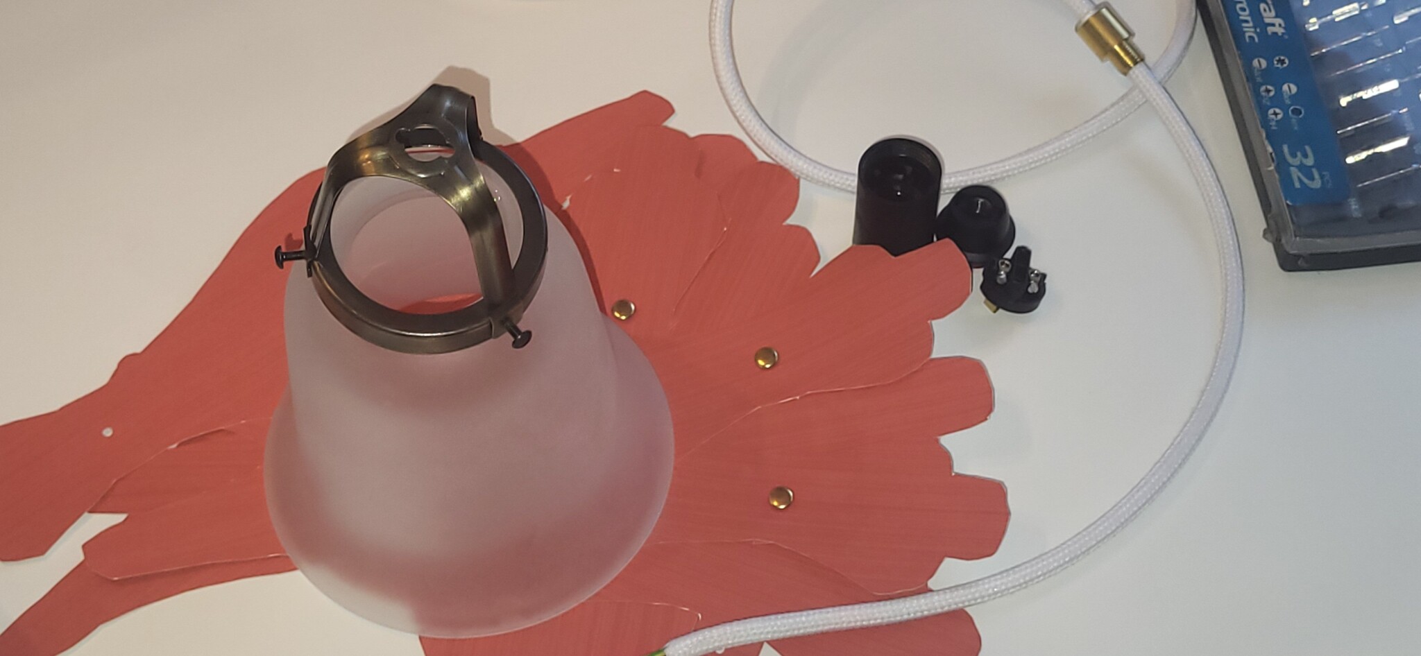

  • Lampskärm i glas med metalldetalj, röda dekorblad och vit elsladd, samt svarta elektriska komponenter på ett vitt bord.

  • Delar av en lampa inklusive en glasglob, röda metallskärmar, sladd samt svarta kopplingsdelar, ligger på ett vitt bord.
Det är en taklampa. Men dom har skickat med en jordkabel. Der för mig förbryllad
Det brukar finnas en slags plastkrage att trä över kabeln där den går in i sockeln som gör den dubbelisolerad. Det är antagligen enklaste lösningen.

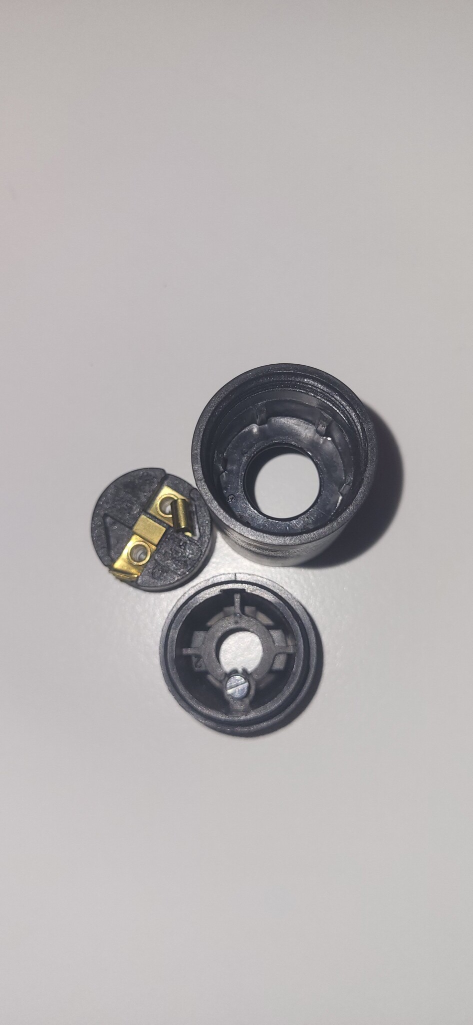

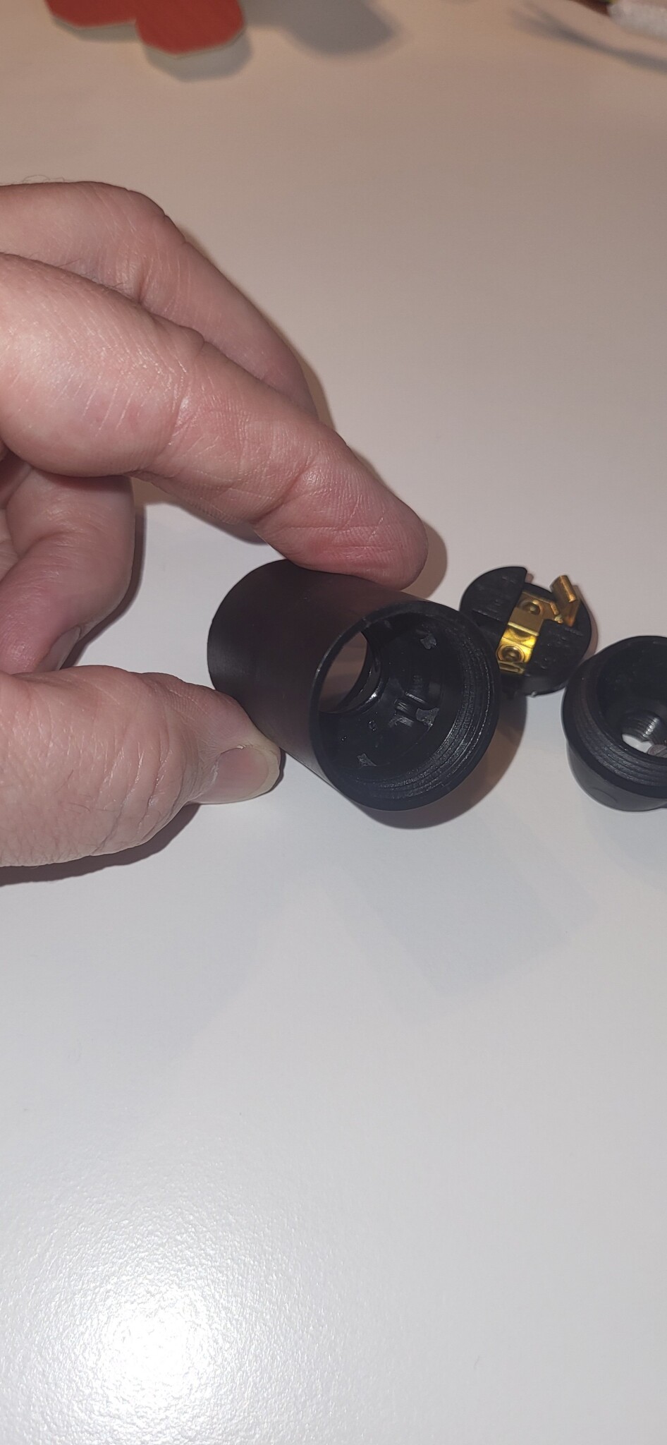

  • En hand håller en svart, rörformad plastkomponent på ett vitt bord. Komponenten har en öppning och visar några mindre delar intill.
  • Svart plastkontakt isärplockad i tre delar på ett bord, med guldfärgade metallkontakter synliga på en av delarna.
A Avemo skrev:
Delen jag tänker på är följande. Jag vet inte om den passar i din sockel och jag vet inte hur tillverkaren av din lampa tänkt att man skall göra. Men som tillsats till de socklar där den passar gör den lampan dubbelisolerad.
[länk]
Aha. Man väljer helt enkelt att utesluta jordkoppling.
Att det är en kabel med tre ledare antyder ju att de tänkt något annat. Men om prylen är dubbelisolerad skall den inte jordas.

Så är det nog. Jag tackar för alla svar och tar det med CarlLarssongården.
Be att få ett intyg på att produkten är CE-märkt.
