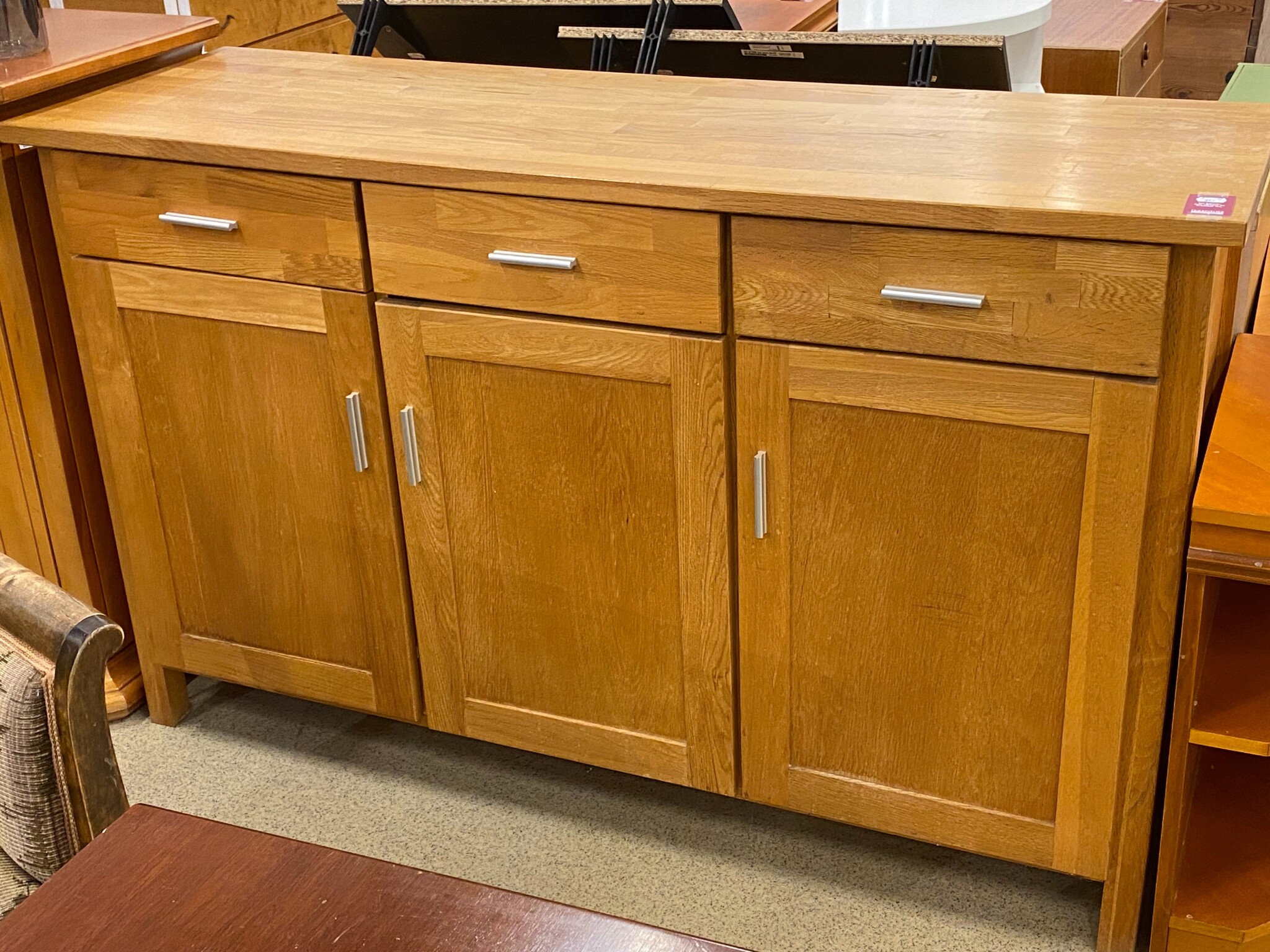

Är nybörjare och behöver enkla tips på hur jag lättast skapar en gammal byrå svart och gärna med träådringen kvar.
Det allra smidigaste hade varit om det hade funnits något spray som man bara sprayar men har ingen aning om det finns.
Enkla tips mottages tacksamt!
Enkelt, lättast och nybörjare är inte bästa förutsättningarna, så egentligen är svaret tyvärr: Låt bli.
Men om du ska ge dig på det så ska det vara trärent innan du mörkfärgar med t ex herdins bets i svart. Om du har det minsta kvar av lack, hårdvaxolja eller liknande blir det fläckigt och skitfult.
