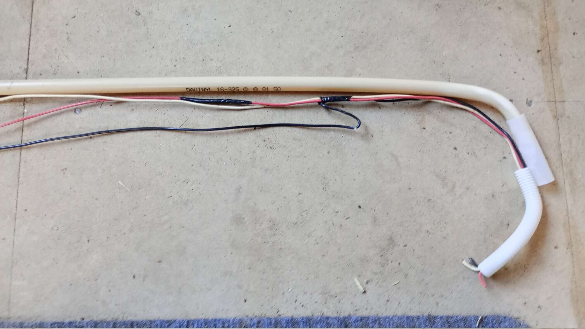

R ReMaxBerea skrev:
Jag håller på riva elen från en "elektrikers" dödsbo
Jag hjälper till att riva / renovera i det huset igen.
Skulle precis slänga VP-röret med FK inuti när jag drog ut FKn för att källsortera.
Elinstallation med elkablar och kopplingar på ett golv, med några kablar i plastskydd.
Böjen var där inuti VP-röret, också.
Ingenting chockar mig längre med det huset.
Jag tror sådant där härstammar från tiden före internet, hemmapulare hade ingen möjlighet att enkelt få tillgång till information hur det skulle göras.
kashieda
tommib
Givet färgkombinationen så är jag inte alls så säker på att det där är hempul. Det kan vara, men det kan också vara en elektriker på fredag eftermiddag som saknade några meter röd FK.
kashieda och 2 till
Det verkar ju med tanke på att det är VP 16 vara en sentida övning som gett det resultatet.
kashieda och 2 till
Mikael_L
Färgerna säger att det är före 1971, troligen även före typ 1973.
Men när kom 16mm VP?
Visst var det 15,2 innan?
Jag har förövrigt böjfjäder för 15mm rör, som har aldrig ännu använt (men inte någon fjäder jag köpte, utan ett hittegods, som jag tyckte var lite onödigt att de kastades)
Magnus E K
16VP kom 1983-84 nångång. När kom plasttejp, “gammalt” är ju väv men visst överlappar röd jord och svart plast varandra?
