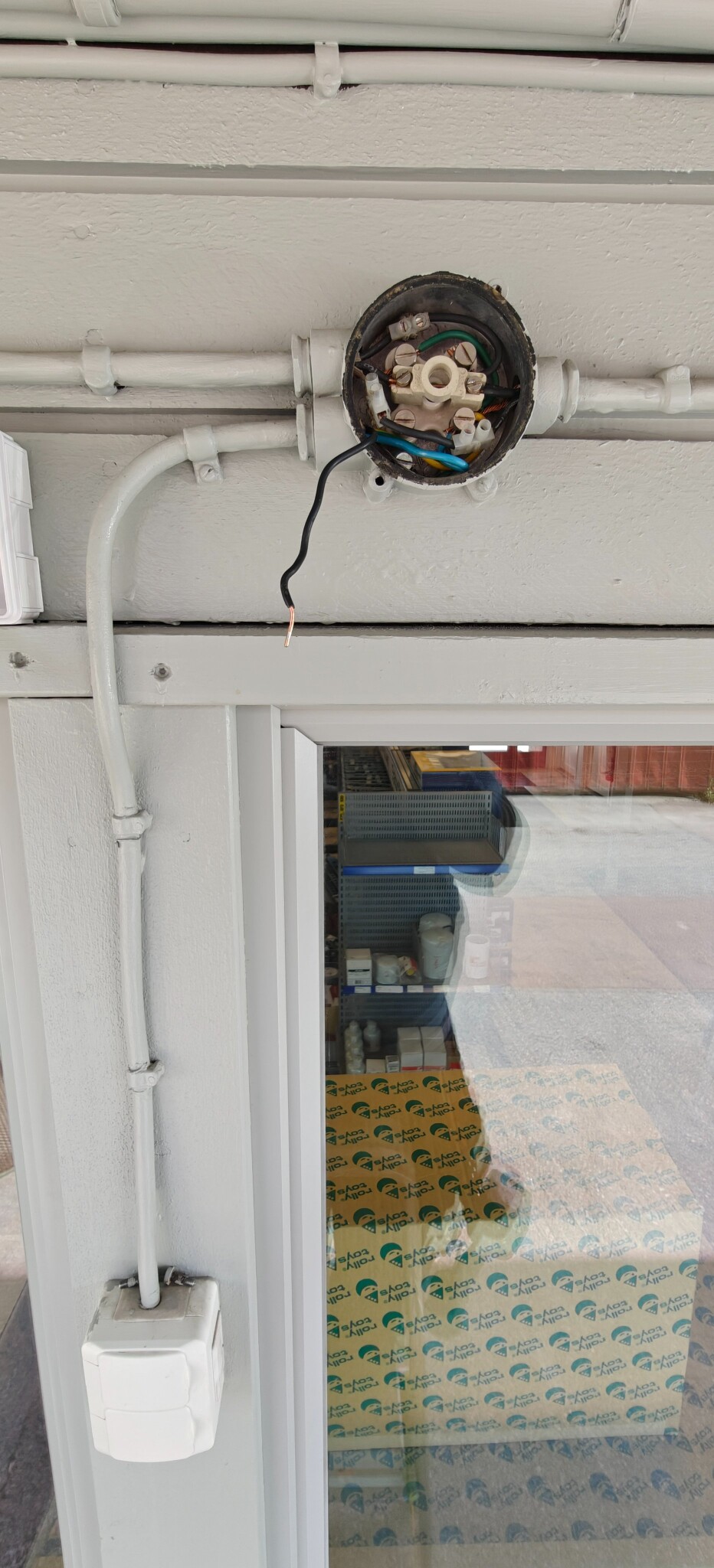

Varför sitter de inte en dosa eller lagt kabeln ovanför undertaket om den ska sparas för framtiden.
Kabeln lär vara strömlös så det är endast estetisk men det ser inte bra ut, 5år kanske sparas det pengar på "onödiga utgifter".

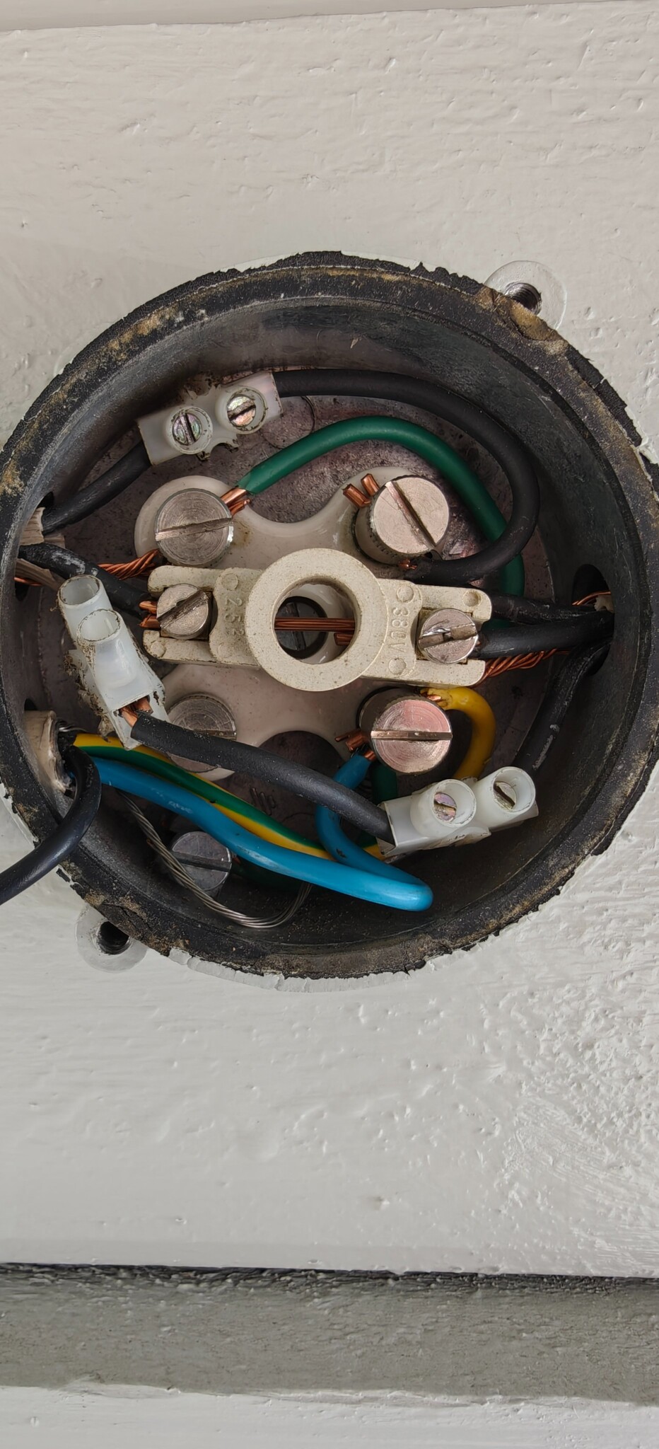

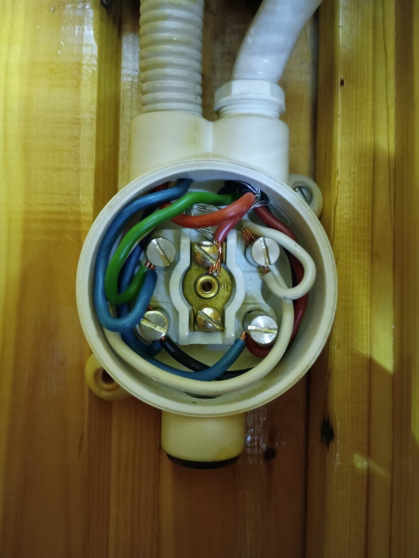

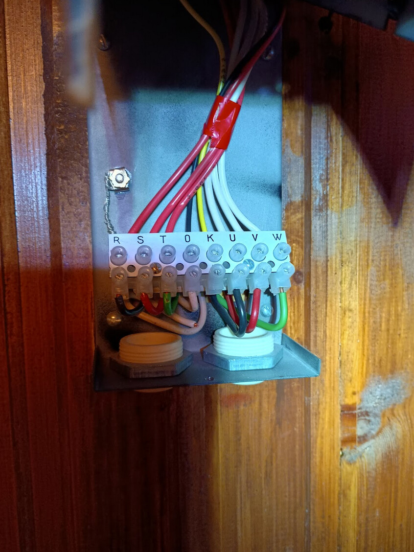

Långt ifrån det värsta jämfört med mycket annat i tråden, men tidigare ägare av vårt hus hemmapulade en del. Det här var matningen till bastun - Varför inte ta tre blå till faserna från elcentralen för att sedan byta till svart, röd och grön?
Det kan faktiskt vara både korrekt och ha en helt naturlig förklaring.
Svart, grön och röd var vanligt som färger för trefas-matningar före ca 1973, och var även de tre blå dragna på den tiden så var det ungefär som att idag dra 3 st svarta, eller vita, eller orange osv, som en trefasmatning. Och om omkastad fasföljd inte spelar någon roll (som det är för en bastuugn) så kan man lätt göra så, dra allt med samma färg, även idag.
Idag skulle man helst göra 3-fas-matningen med antingen brun+svart+vit (ljusgrå), eller tre st bruna, eller tre st svarta, men egentligen är det bara gul/grön och blå som är ett big NONO.
Men fram till 70-talets början var blå inte nolla, utan en färg för fasledare, enormt vanlig som tändtråd.
I din dosa kan man också se att de har använt röd som skyddsjord fram till dosan, och efter dosan går det över till kabel med 4 ledare, och där har man använt biledaren som skyddsjord.
Nä, det här är fullständigt normalt för den tiden då det installerades.
Då har jag fått lära mig lite elhistoria, tack!Mikael_L skrev:

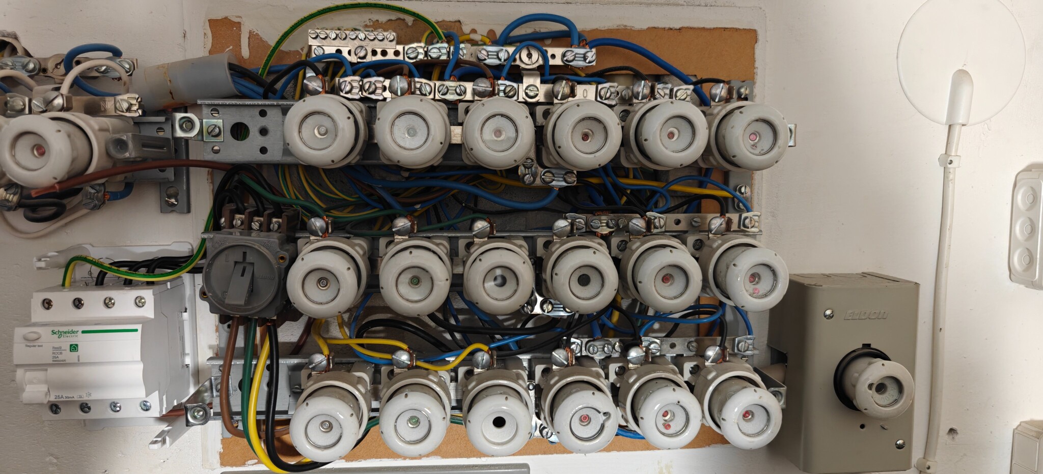

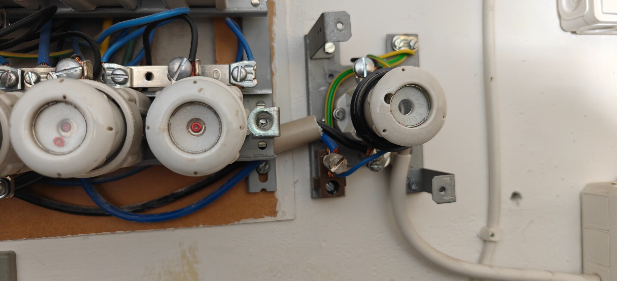

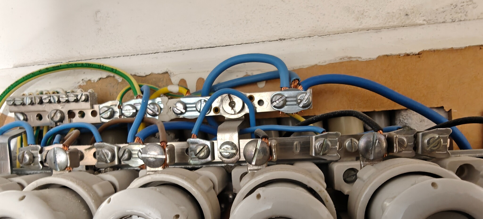

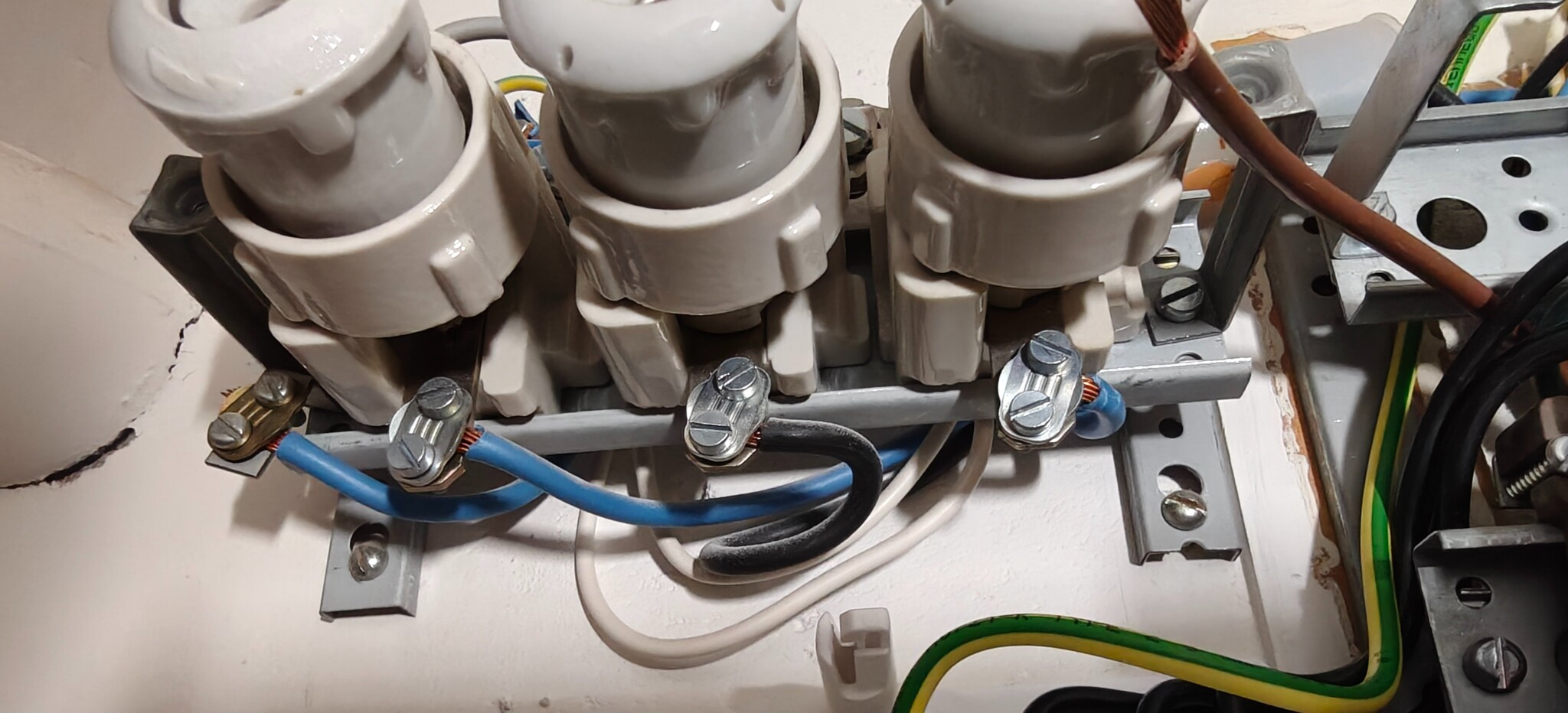

Men den där extrasäkringen på näst sista bilden, går den via jordfelsbrytaren? Tänker på att man dragit jord från nollan där.
I så fall är det värre fel än dåligt val av färger.
