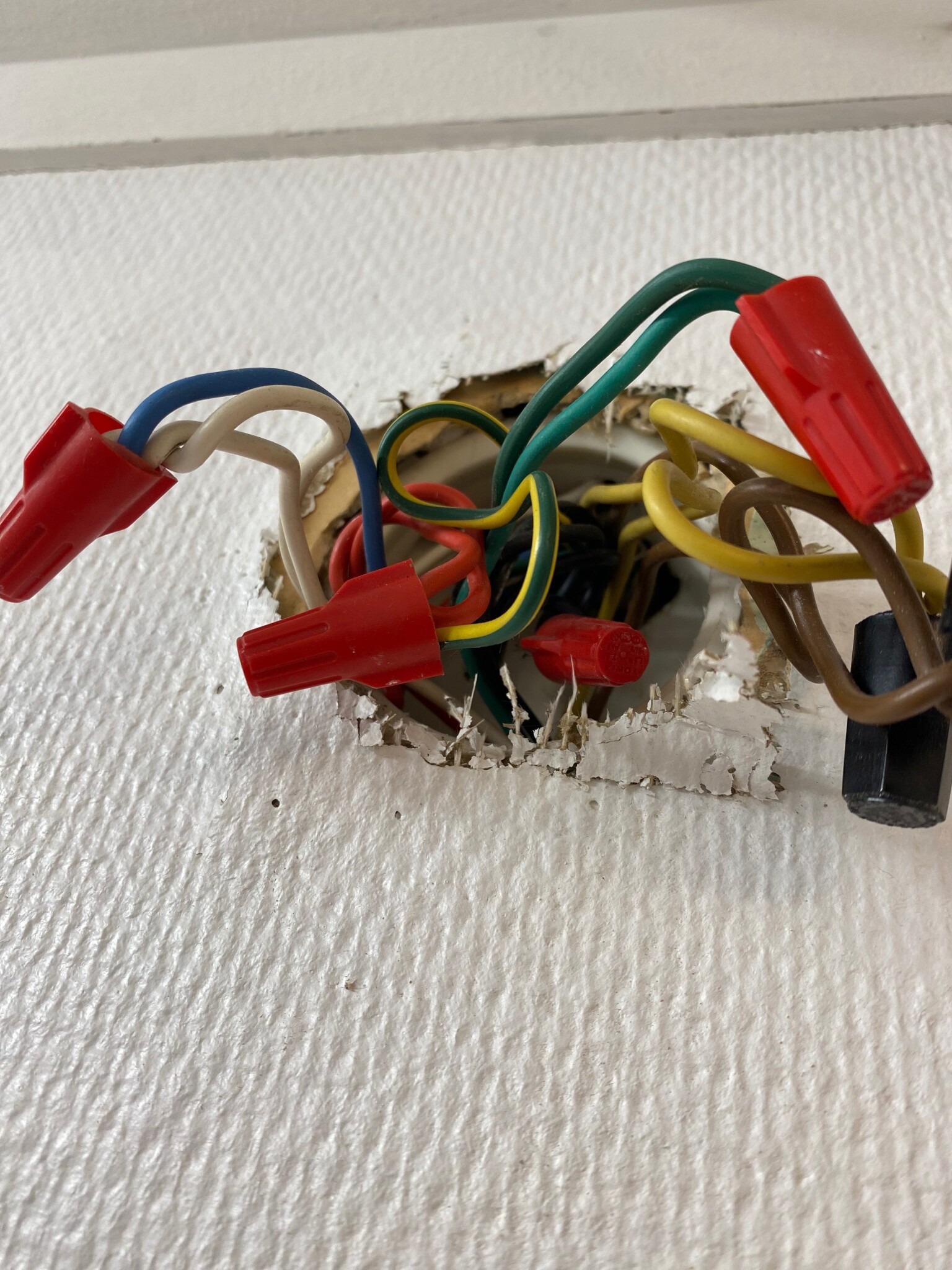

Tror den som dragit elen hemma hos oss varit färgblind.
Tänkte installera Plejd inom kort, och har därmed demonterat lite uttagning brytare för att se om nolla finns, och om inte vart jag kan dra den från.
Har hittills
Blå tändtråd från brytare
Vit nolla från uttag
Blå tändtråd byter färg till röd i dosa och går vidare till nästa dosa där den blir gul-grön (tejpad svart) och kommer ut i taket som svart igen.
Lösa kardeler, och extremt lång skalning gör det inte bättre.
Samtliga dosor hittills har varit tapetserade
[bild][bild]

Bara om det är en kabel där förväxlingsrisk inte föreligger. (Och, hävdar jag, då bara så kort sträcka som möjligt.) Så FK går bort i alla dess former, även om det skulle vara fördragen slang.

Ja det var kabel jag tänkte på. Såklart man inte gör så med FK

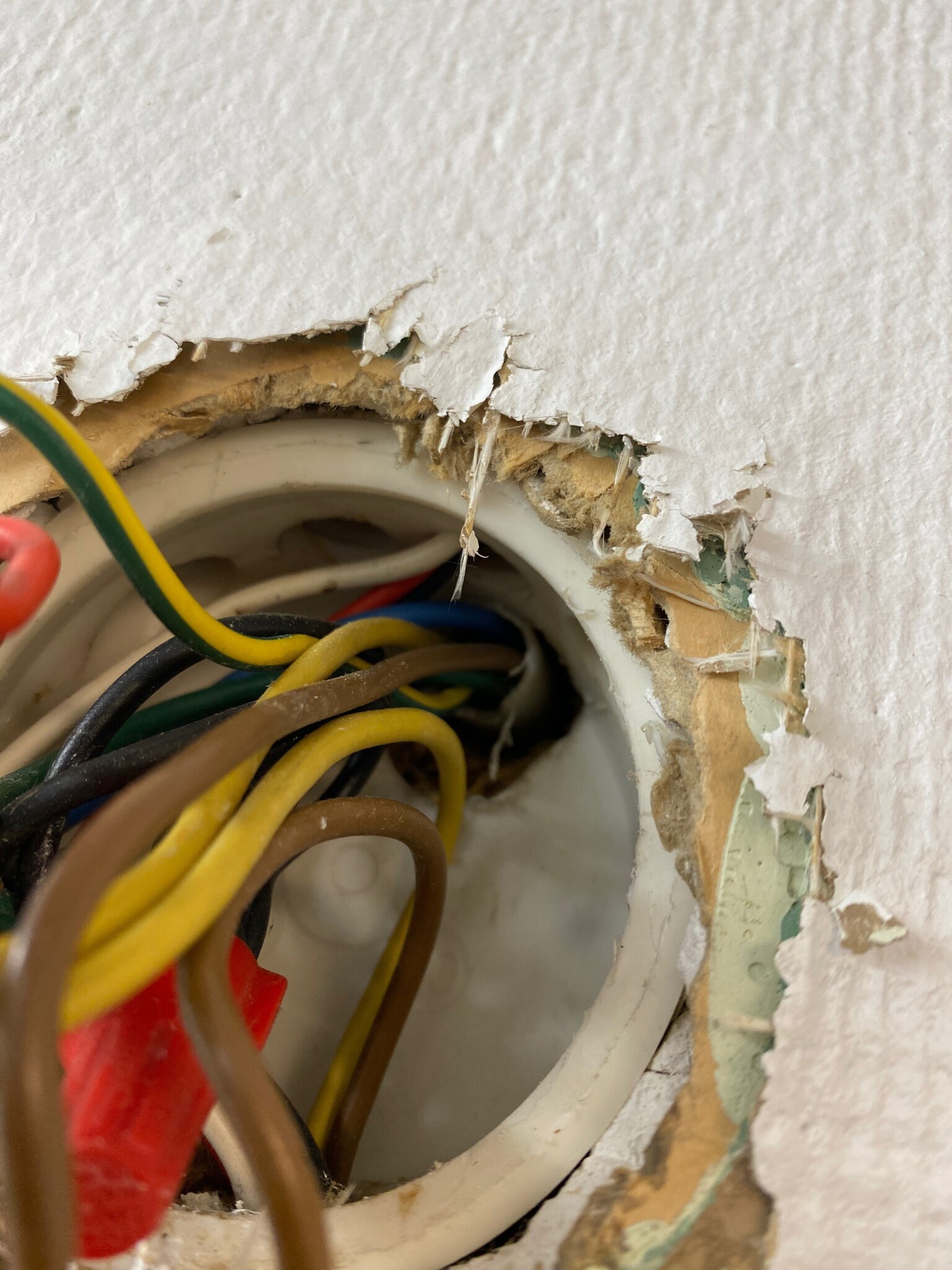

Fredagsmys. Trappkopplingen i hallen fungerar inte, misstänker på goda grunder det är dubbeltrappen i tvättstugan som lagt av för när man skall tända med den så flimrar LED.plafonderna bara lite så det känns som kontaktfel.
Tog loss brytaren för att klura lite. Blev inte riktigt klok på färgerna. Skar loss glasfiberväven som man limmar på täcklocket till kopplingsdosan och glunkade lite. Tita och njut. Alla kopplingsdosor i huset är av sådan där äcklig 70-talstyp gjord av gamla skurhinkar som deformeras. Det är alltså inte apparatdosor utan bara äckliga plastpottor som man kan stoppa Torix i.
Öppnad kopplingsdosa i väggen med olika elkablar i färgerna brun, gul, grön, och röd, samt skadad vägg runt omkring.
Titta på inkommande rör till höger men gul och brun som mellantrådar. Jag tror att det är gul som tändtråd för det ser man i röret som sticker ut i taket. Så troligen grön och brun som mellantrådar och gul tändtråd. Vi går vidare.
En öppnad kopplingsdosa med synliga kablar i olika färger och röda skarvkopplingar, omgiven av skadad vägg med glasfiberväv.
Vi ser här att inkommande grön/gul jord för trappen (har kollat i andra änden att dessa färger används) kopplas ihop med röd jord från tiden, dvs 1970, då huset byggdes. Och samma med modern blå nolla till äldre vit nolla.
Färgglatt var ordet sa Bill. Just det, blandade standarder mellan gammalt och nytt, sa Bull.

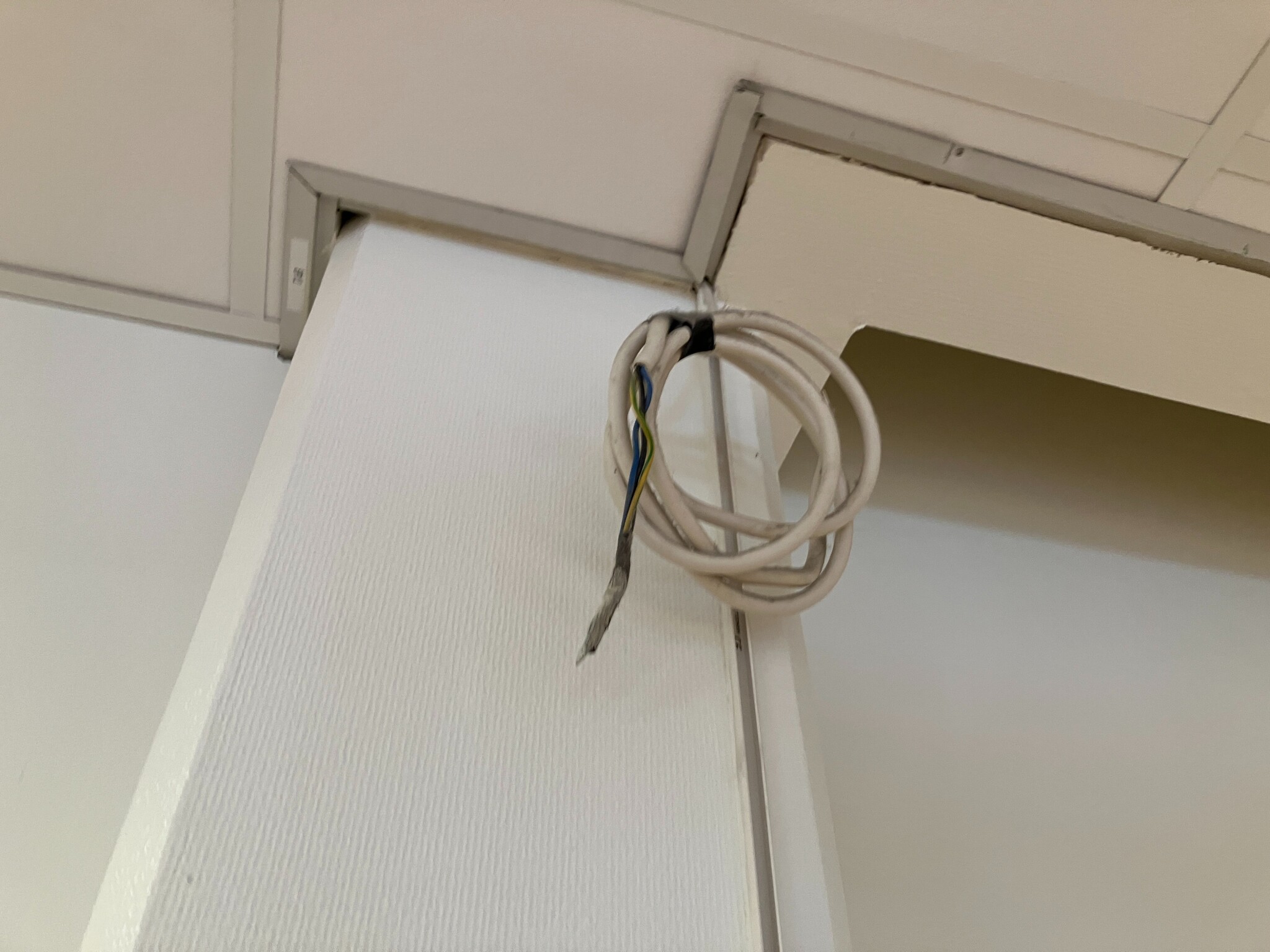

Vid centralkassan i Karlshamns sjukhus:
Lös elsladd ringlad runt vägg vid Karlshamns sjukhus centralkassa.
Har varit så i 5 år vilket bevisar att elen inte är farligt. Fast dom har ju dödsfall varje vecka ändå.
