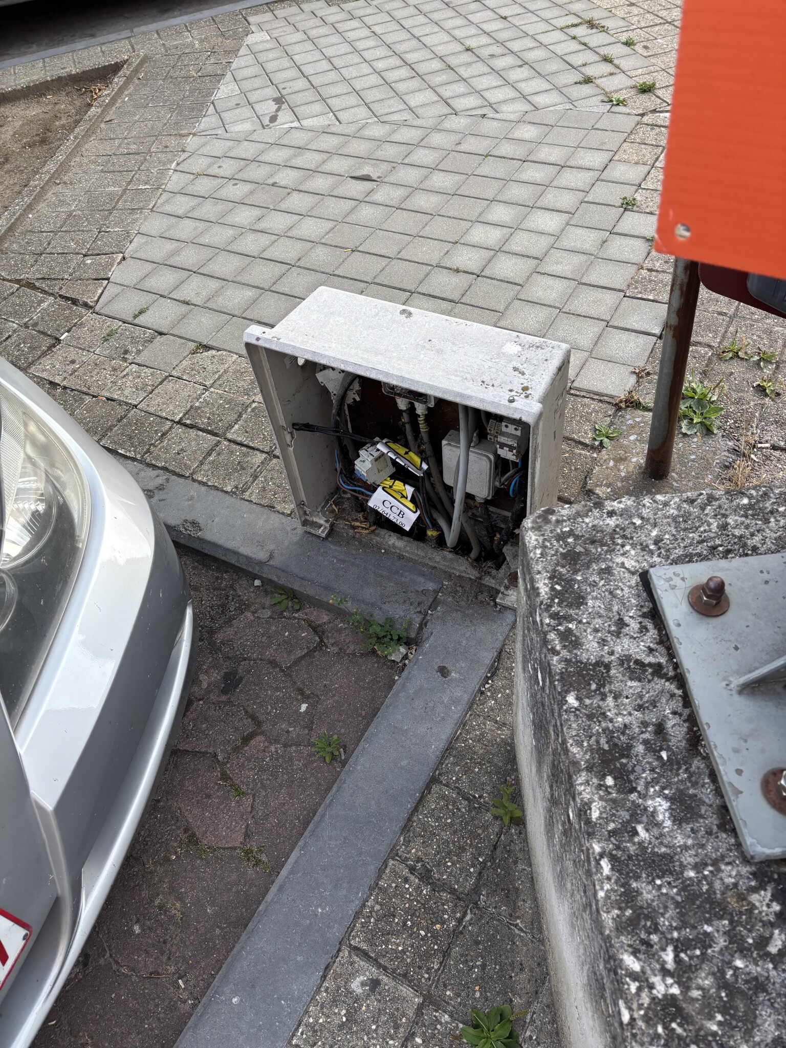

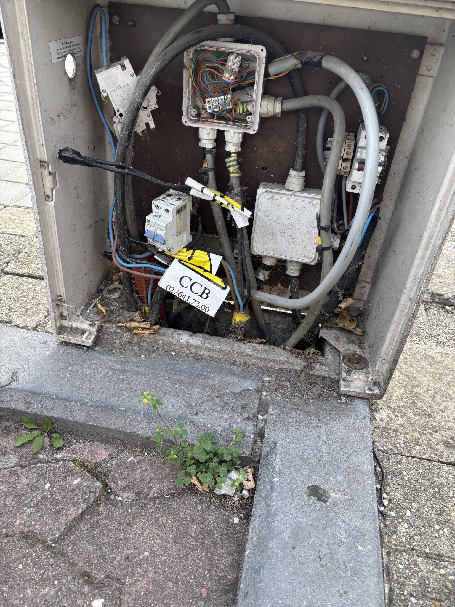

Semesterbilder från en parkeringsplats i Belgien:
Öppen elskåp på parkeringsplats i Belgien med exponerade kablar och växt som växer intill.
Skadat plastskåp utan lucka på en parkeringsplats i Belgien, med synliga kablage, nära en parkerad bil.
Skåpet är plast så skåpsluckan förlorades nog vid första touchen av en parkerande bil…
[bild][bild]
Det är bara att ha med en skruvmejsel så kan man ladda elbilen sen! :)
