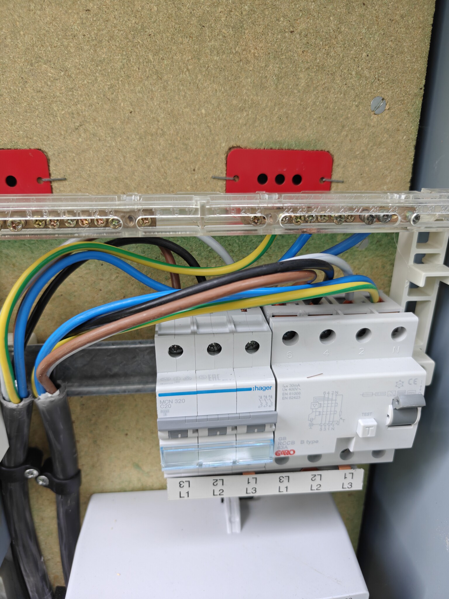

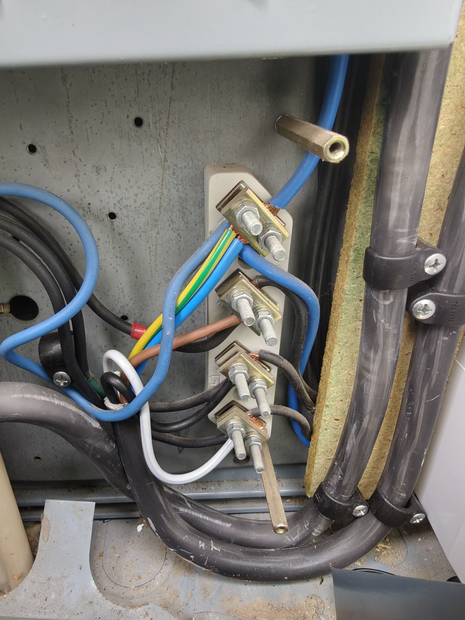

Det där var ju inte så lysande, hade han lagt gulgrön på en jordskena hade det varit OK.
Nån sov på lektionen som gick igenom TN-C, TN-S, PE, N och PEN och hur man kopplar in en jordfelsbrytare.
Varför sitter det en jordfelsbrytare i något som närmast är en födelningscentral, den väntar man väl med till gruppcentralen?
Finns ett fel till kundens grejer (kablar och central) är monterade för nära elnätbolgets mätare. I detta fall skulle centralen monteras på utrymmet för fd. tariffstyrning dvs. ovanför de röda plastgenomföringarna.
Kablarna ska flyttas så de inte inkräktar på trätavlan.
Generellt kan man säga att den träskiva som mästaren sitter på ska vara fri från övrig utrustning och kablar.
Trätavlan som var tänkt för tariffstyrning kan dock användas. Det är trätavlan ovanför mätartavlan som var tänkt för tariffstyrning.

Det är ett äldre mätarskåp som en auktoriserad elektriker har satt in en kapsling som matar laddboxFotografen skrev:
Då är det "bara" att spalta upp felen och reklamera jobbet.J J-banan skrev:
Det går även att anmäla installationsföretaget till Elsäkerhetsverket.
Får lite känslan av att det är en laddbox som är köpt med installation till fastpris?
Isåfall får den drabbade reklamera till den som sålt boxen...
