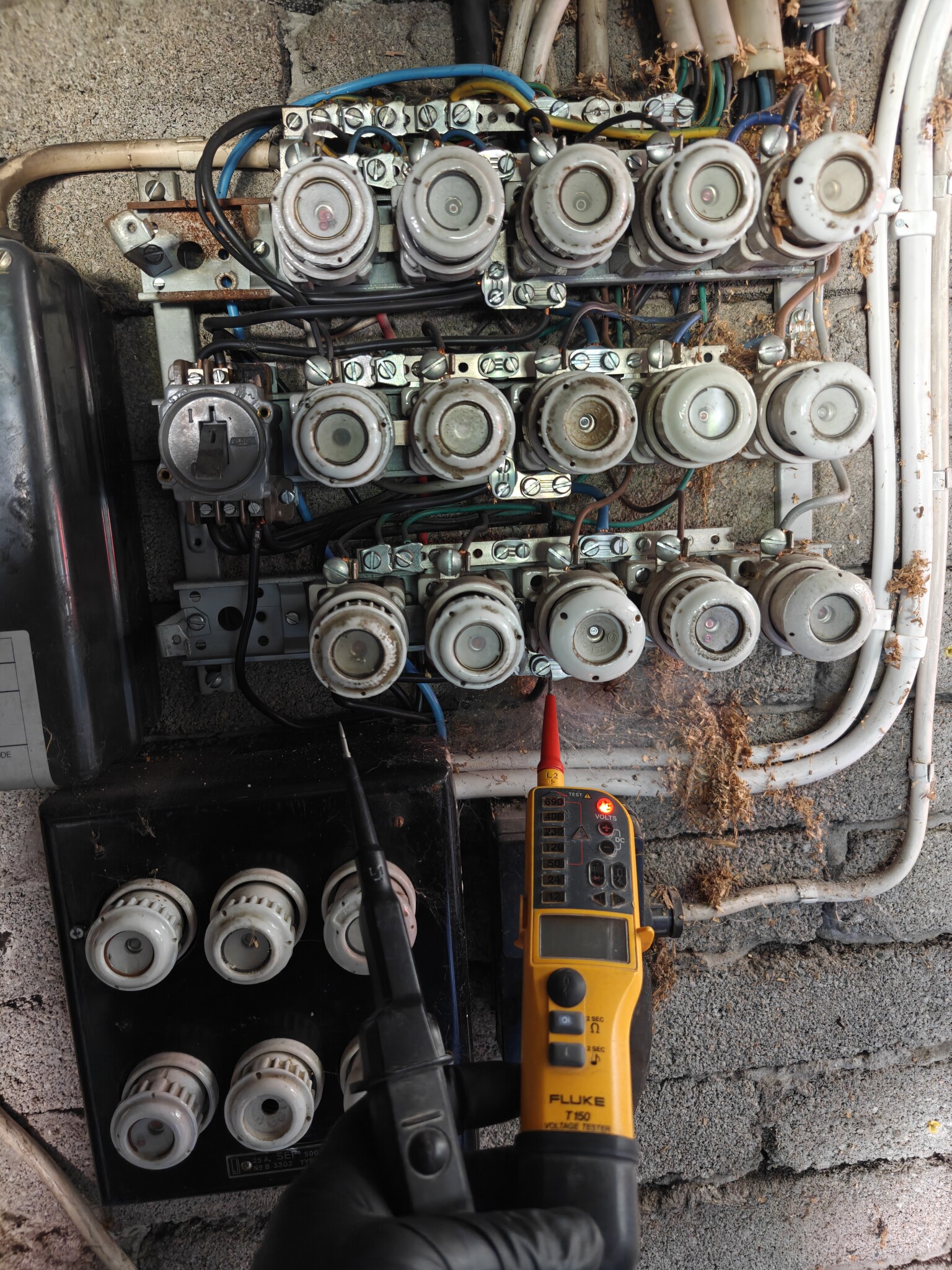

Extra livsfarlig diazed central👌
Sliten och potentiellt farlig elcentral med gamla diazed-proppar och exponerade kablar.
Sliten och potentiellt farlig diazed central med frilagd koppartrÄd och gnistbildning.
Diazed proppskÄp med öppna sÀkringar och kablar, en hand hÄller en spÀnningsmÀtare nÀra propparna.

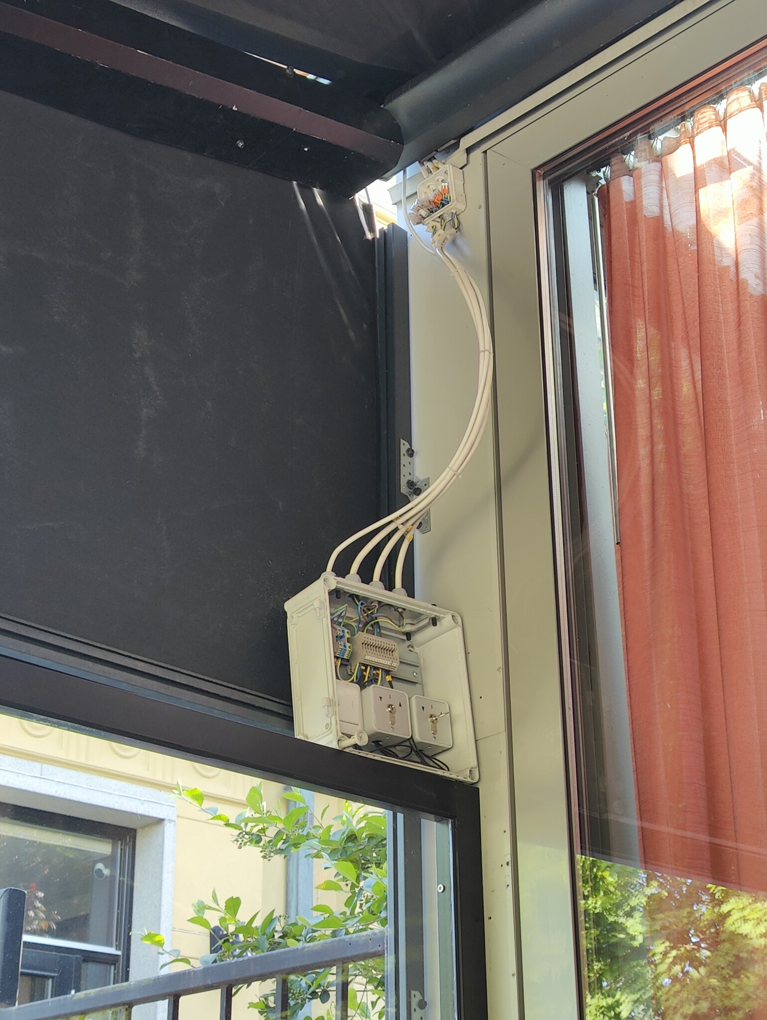

Var pÄ restaurang förra veckan. Styrningen (antar jag) till deras utedel lÀmnar en del att önska...
ElskÄp med exponerad installation vid restaurangens utedel.
  • Wow
cpalm och 1 till
A
Det dÀr borde du pÄtala för restaurangen att det behöver ÄtgÀrdas om du Àr dÀr fler gÄnger.
Kapslingar ska ha locken pÄ och ledningar infÀstas och dragavlastas.

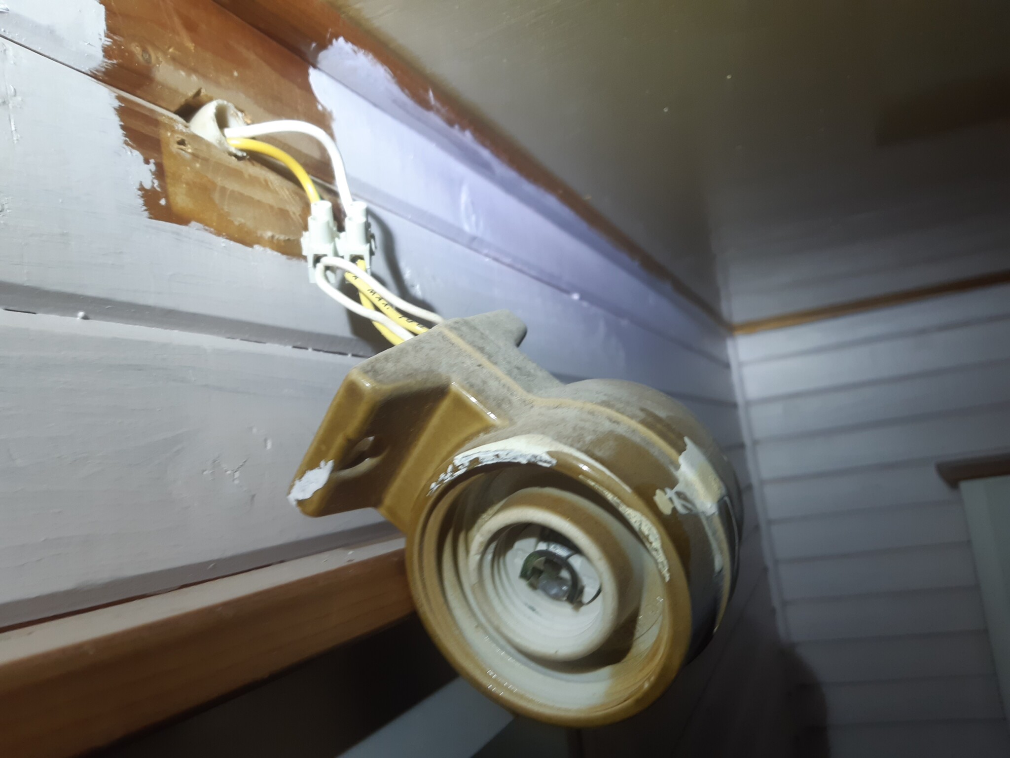

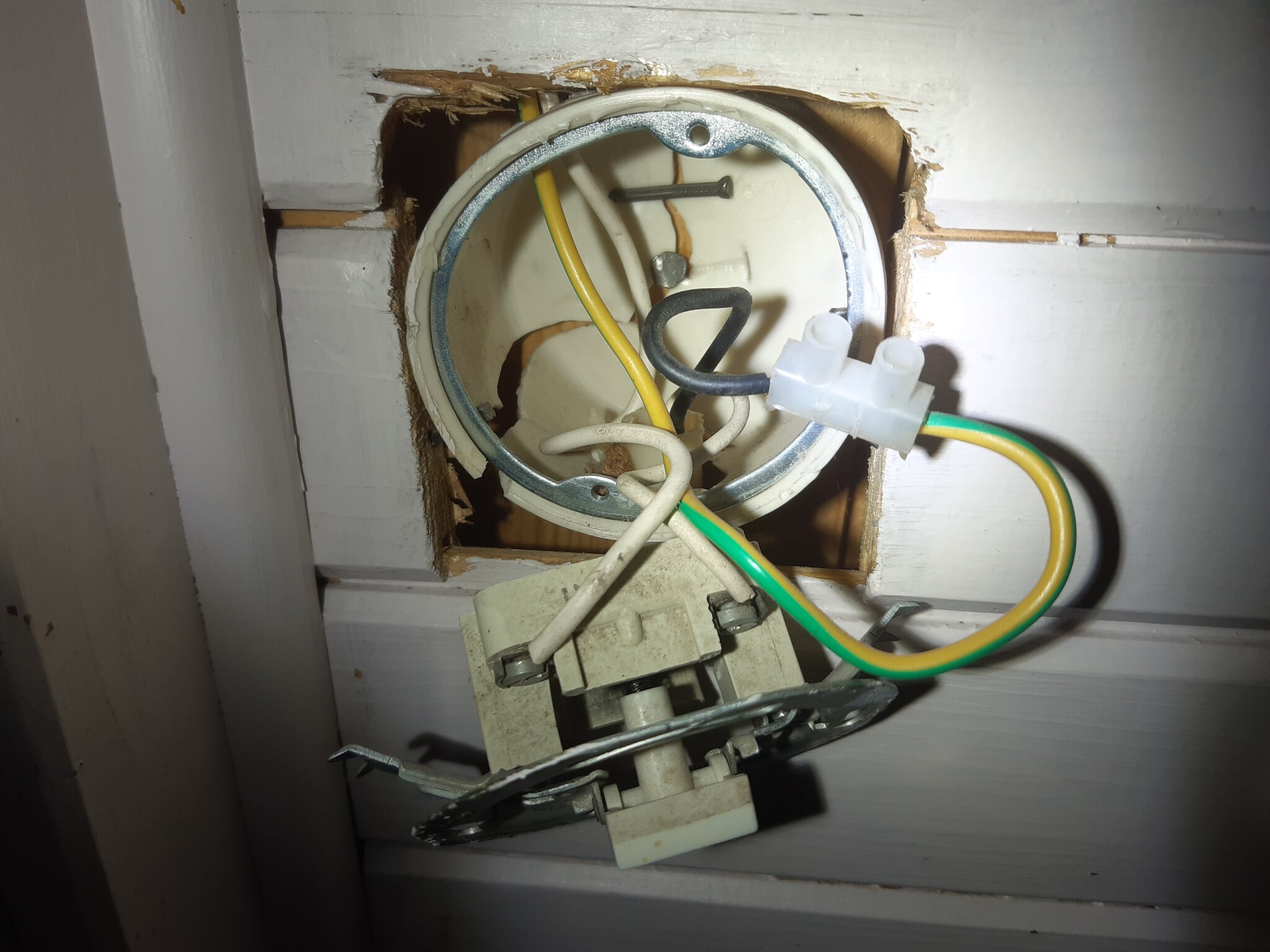

Finn fem fel.
Brytaren bryter nollan. Fasen Àr skarvad med gulgrön. Dosan Àr sprÀckt. Röret upp till lampan har slÀppt frÄn dosan (stosen har gÄtt av). Inkommande i röret nerifrÄn Àr kuloledning.
Som tur Àr sÄ Àr bernadottelampan vÀl isolerad (porslin).
Elektrisk dosa med spricka, felkopplade ledningar: fas skarvad med jord. Kuloledning syns, rör till lampa lossnat. Brytare som bryter nollan.
Trasig lamphÄllare med sprucken dosa och skarvad kabel, monterad pÄ en vÀgg. Röret har lossnat och kuloledning Àr synlig.

Möjligt att det var godkÀnt att manövrera neutral förr i tiden. Jag Àr osÀker pÄ det. Gamla installationer verkar ofta vara utförda sÄ.
Farstatjej90
Är felet att den bara bryter nollan eller? För det mĂ„ste ju vara ok att bryta bĂ„de fas och nolla samtidigt menar jag..
Strömbrytare brukar vara enpoliga sÄ att man mÄste vÀlja en pol att bryta. Som du Àr inne pÄ Àr det helt ok att bryta nollan. Det som Àr det tveksamma Àr att inte bryta fasen.
