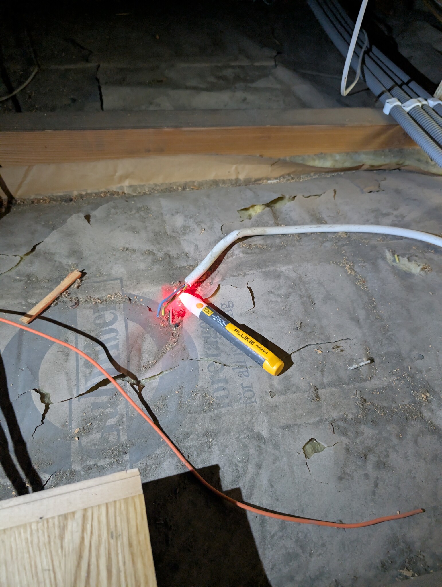

Såna där skatbon är rätt vanliga i undertak, men man ska inte behöva såga sig in till dem och locken ska sitta på.
Kabel med 400 V på vind.

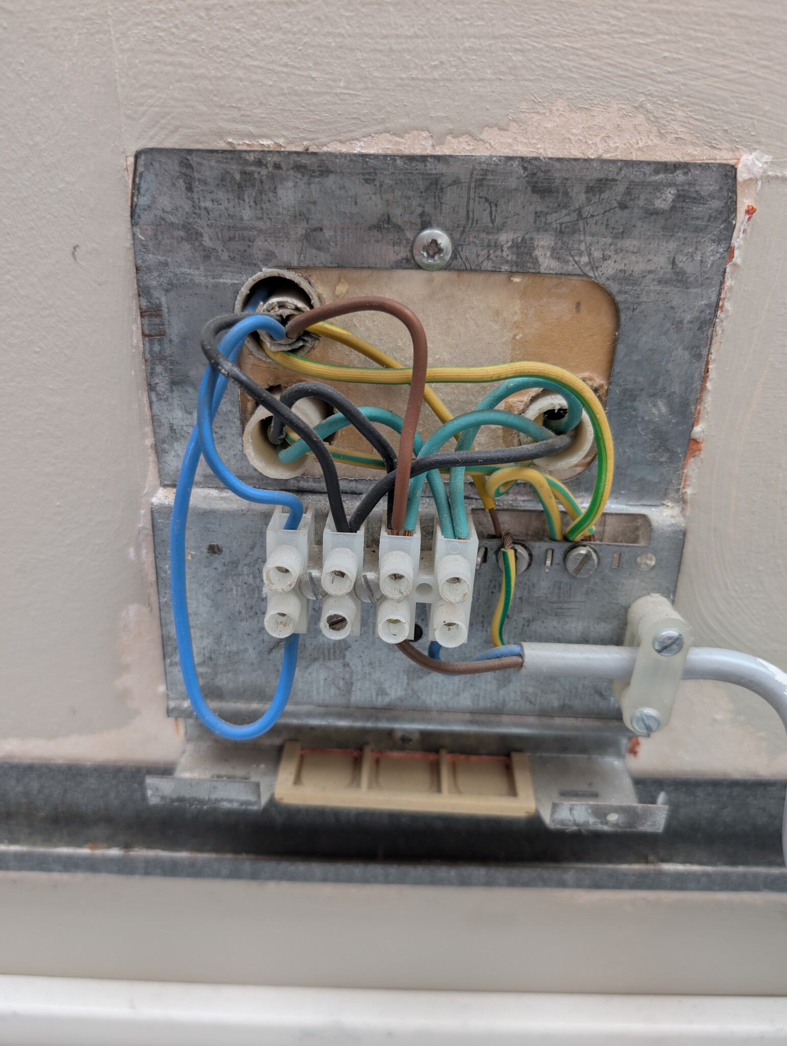

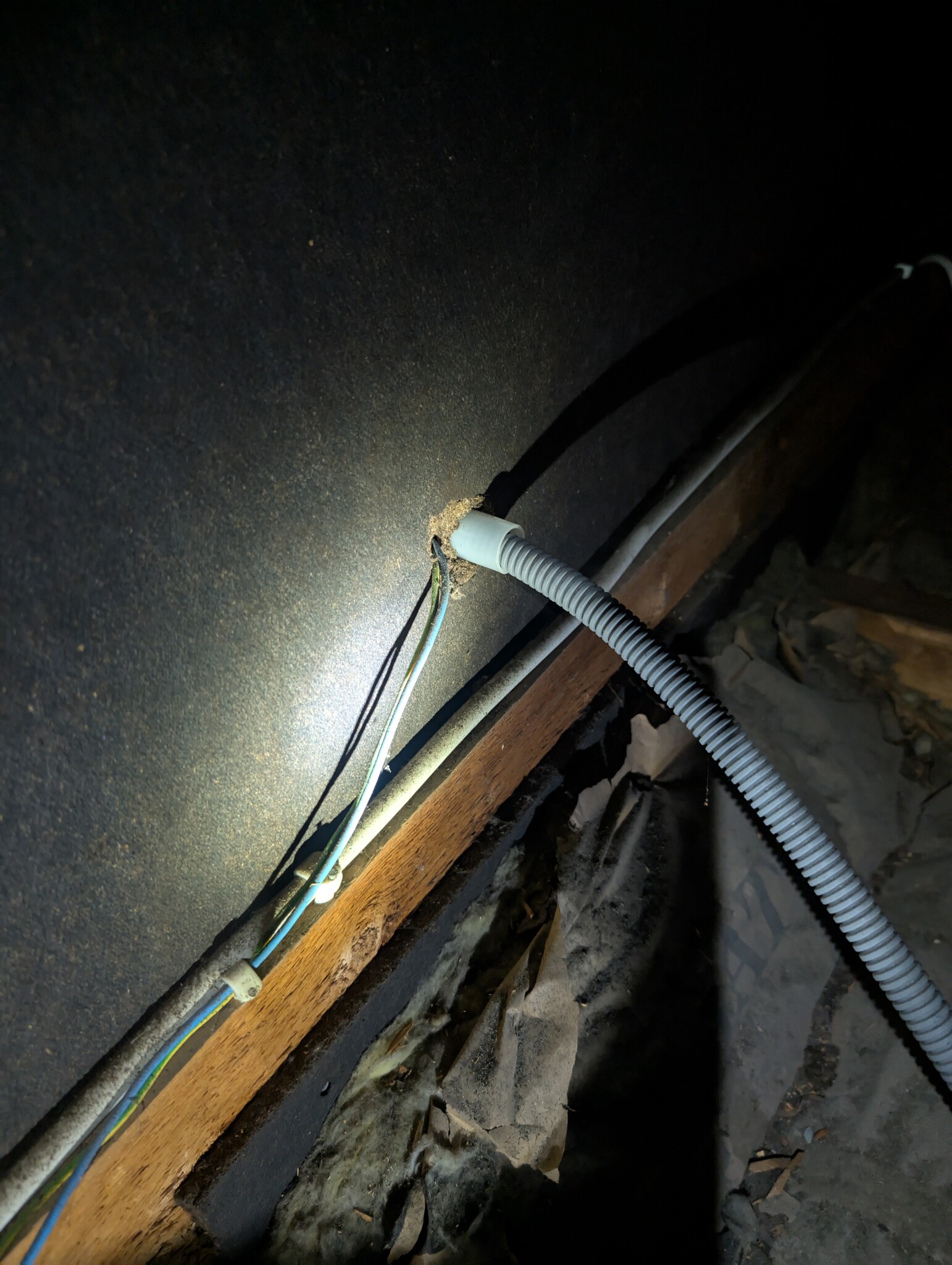

Matades från dosa bakom element, kabeln uppe till vänster i bild. Eftersom gruppen till elementen inte har någon neutralledare, har man lånat det från ett närliggande vägguttag. Samma vägguttag lånar dessutom jord från gruppen till elementen.
Allt prydligt klamrat på vinden.

Innovativt.K Kristoffer_ skrev:Kabel med 400 V på vind.
