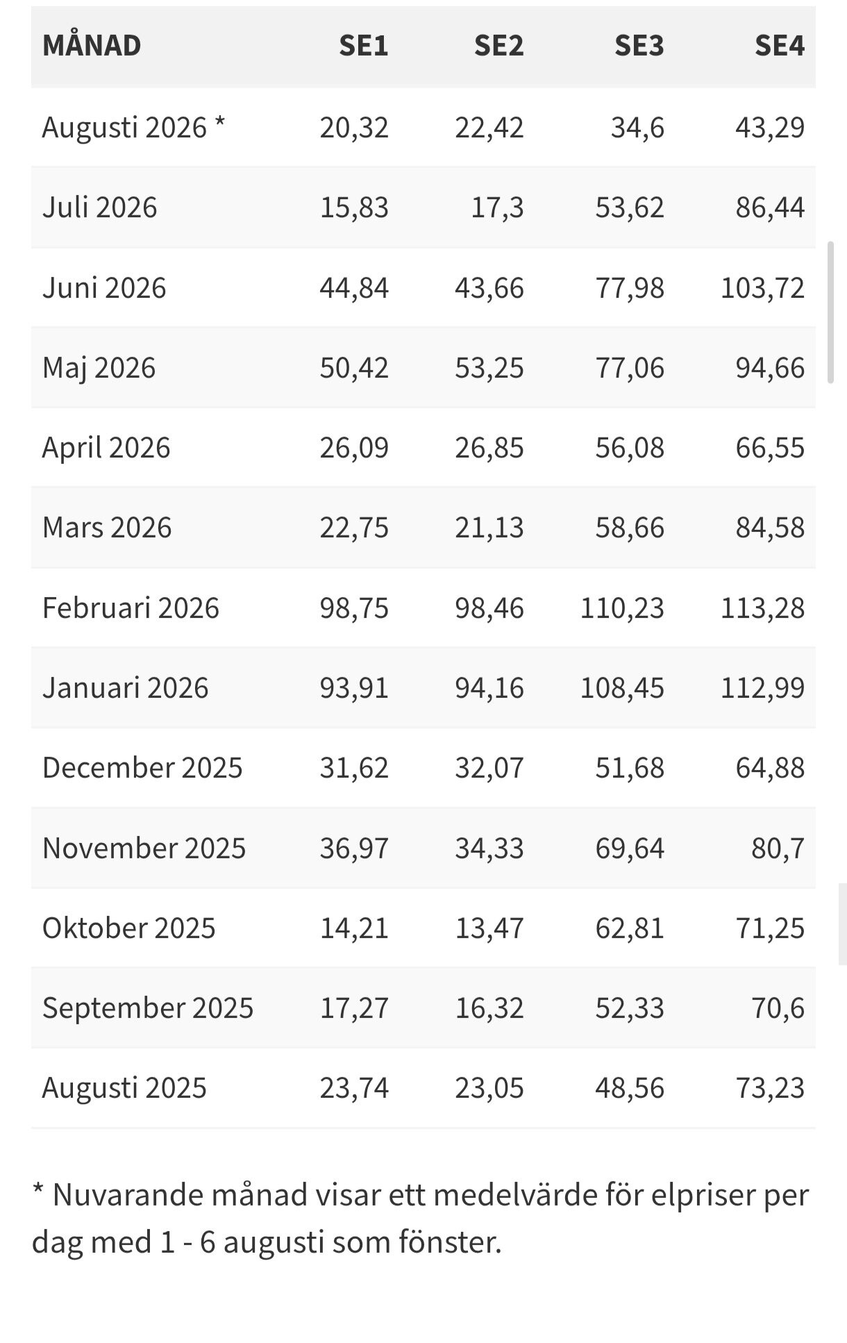

I verkligheten importerar Sverige snorbillig el från Tyskland som produceras av deras solpaneler.
Här i se4 som ligger närmast solpanelerna med den snorbilliga elen är priset som högst så vad du får det därifrån begriper inte jag.
När priset är lågt på dagtid på sommaren så importerar vi deras priser, men så mycket el blir det inte.
Nu har kablen till Tyskland varit bortkopplad ett antal veckor. Så då blir det ju mindre importerad snorbillig el.
Och så har det väl varit mindre snorbillig el denna sommar pga all AC som körs pga enorm värme.
Varför kan inte verkligheten få finnas med när du skriver?
Nog måste du väl komma ihåg hur mycket gråt och tandagnisslan det varit i forumet pga låga/negativa priser?
Eller har du helt förträngt det?
