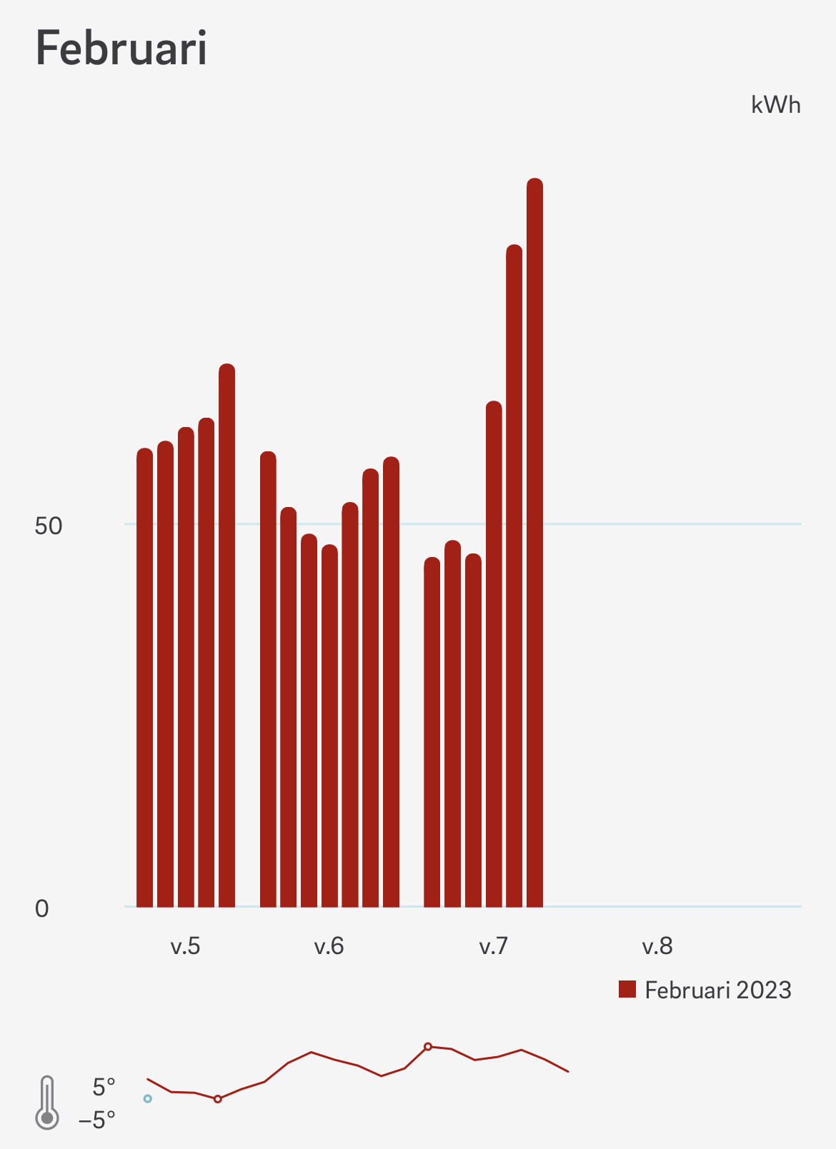

För ett par dagar sedan slog jag på (den vattenburna) golvvärmen i källaren igen, för att få lite fakta till den här tråden.
Stapeldiagram visar kWh-förbrukning veckovis; temperaturkurva under; betecknar februari 2023, energianvändning varierar.
Fortfarande nån som tror att man inte sparar någon märkbar elförbrukning på att sänka värmen i källaren?
Ni som hävdar att man inte sparar något på att kallställa källaren får gärna testa några dagar och posta en bild på er elförbrukning.
Observera att jag inte motsätter mig att komforten blir bättre eller att det är bättre för huset med en varm källare, utan bara att det inte skulle göra någon ekonomisk skillnad.
