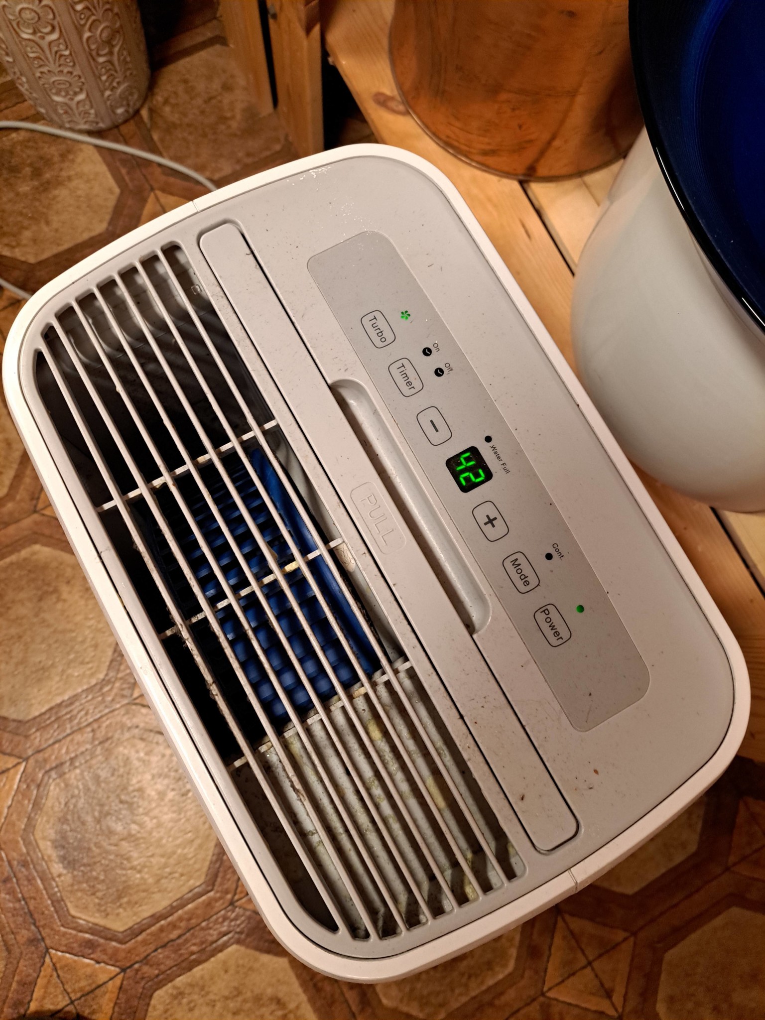

Nej, vi har valt att inte lägga onödiga pengar på en uppvärmning av källaren och då behövs det en avfuktare istället, vidare har vi inga fuktproblem men bara ventilation gör att det blir högre fukthalter utan en avfuktare. Ganska enkelt!jannekjuyckken skrev:
På sommaren kan källarens ventilation skapa fuktproblem. Absolut inte oktober till maj.P paralun skrev:
Den som anser att man inte gör några märkbara besparingar på att sänka värmen i källaren får gärna förklara varför vår elförbrukning sjönk 20% när vi slog av den vattenburna golvvärmen i källaren.
Klart man sparar Cash på att stänga av värmen i källaren!B b8q skrev:
Dock ska man INTE ha golvvärme i en typisk källare. Det verkar kunna trycka upp fukt i väggarna I stället!
När vi flyttade in var det lite fuktigt i källaren, både golv och väggar. Sen dränerade vi om, bilade bort golv, grävde ur, isolerade och gjöt nytt golv med golvvärme i. Sen dess helt torr källare, oavsett om värmen varit på eller ej.jannekjuyckken skrev:
