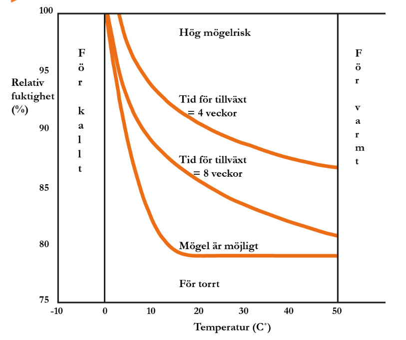

Du såg inte "sval avfuktad källare med RH < 60%"P paralun skrev:
Jag har järnkoll.
Jag har 4 avfuktare i min källare i olika rum som styrs med wifi-strömbrytare.
Jag har 12 Xiaomi temp/fuktmätare i huset.
Vad säger grafen om 60% RH?
http://www.penthon.com/wp-content/uploads/2014/08/Vittanen-Mogelinex.pdf

Jo men då är det ju lugnt, har råkoll själv på mitt hus mha givare och har alltid sett 60% som en viktig gräns.D Dilato skrev:
Avfuktaren kör jag på 40% fuktighet och det är helt perfekt i källaren och 12-13 grader..
