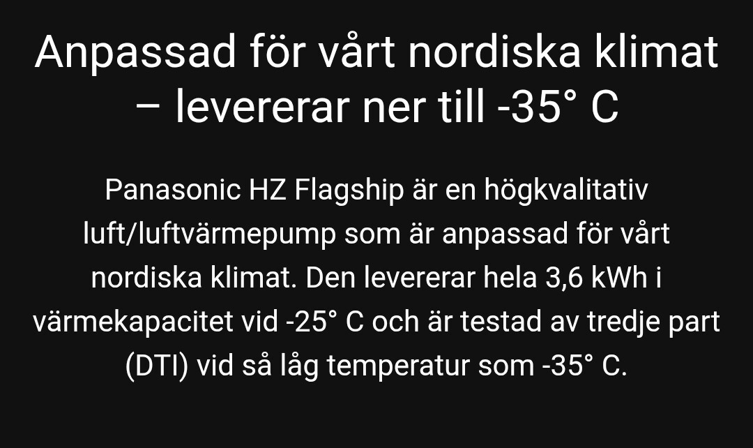

Hej. Jag undrar vilken luftvärmepump du har? Jag vill gärna ha en Gree för den klarar -30 grader.M MagHam skrev:Har själv en Ontech 9060 med ytterligare två slavenheter.
Det ger tre värmefläktar (en på varje fas) vilket räcker för att värma upp huset tillräckligt för besök även utanför säsong.
Kommunicerar (webinterface) via 4G för 264:- per år.
Finns batteribackup, alarmingångar, temperaturövervakning, möjlighet att ansluta styrning till luftvärmepump och annat.
