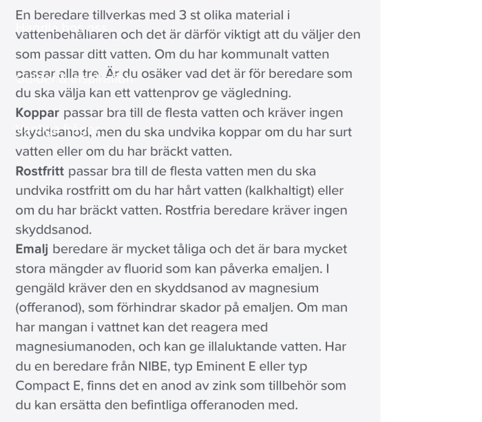

Hur stor är beredaren, ( två hinkar är ca 20 liter ) , det blir att ta bort allt ( blandningsventilen ) fylla på kalla röret ( blå ) och när det kommer i varm ( röd ) så är den full, värme ut på en VVB tas ut i topp. Sen för att tömma den så blir det att tömma på det kalla röret som går in i botten på VVB. Men pass på det kan vara rackarns så varmt ( 70 C ) om du har termostaten ställd högt.Annars går det att prova sig fram, vilken temp i VVB, som är lagom att värme på baljan med. Sen kommer VVB att få mycket stryk av det bräckta vattnet och rosta hårt invändigt, kan klara sig längre om den töms, men rostar med att det är syrsatt vatten och töms, syre in då. Så räkna med att det kan komma som flingor av rost till baljan och då måste du ha ett finfilter mellan VVB och baljan. Du får prova hur det ser ut med att tappa upp i en hink och fylla baljan från den.D Derbyboy skrev:
Jepp den ska klara sig lite bättre, men en viss rost blir det på rören ut som är i stål och har ingen emalj på sig invändigt. Men det är så lite så flingor blir det nog inte. När du fyllt VVB så ska koppla bort slangen, en ballofix på kall ( blå ) och öppet på varm ( röd ) , för när blandarröret är borta finns ingen säkertventil kvar och är det helt öppet på varma sidan så fungera det som en öppen säkerhetsventil.D Derbyboy skrev:

Beredarens patron går ju åt skogen om den går torrt. Känns ju onekligen enklare om man håller beredaren vattenfylld längre perioder och bara cirkulerar vattnet genom beredaren till poolen. Frysrisken finns ju inte sommartid i alla fall. Legionella är ett icke problem, bara att värma upp den rejält först innan man cirkulerar ut vattnet.
Pooler med saltvatten brukar ha elpatron I titan. Jag skulle gissa att 316L också får en ganska lång livslängd. Kanske kan man finna något begagnat på blocket om man letar? Bägge materialen är rätt dyr nya.
