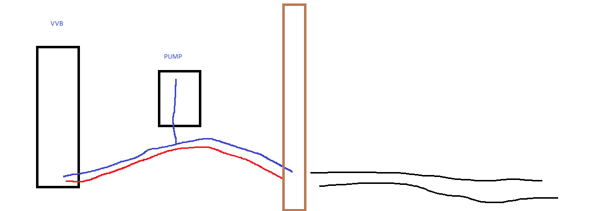

Tänker att pumpen står över utloppen i väggen och att jag får dra upp varmvattenslangen så att den går i en båge. Då blir det fall utåt från huset.
Tanken är att jag på utsidan ska köra trädgårdsslang och på insidan pex.
