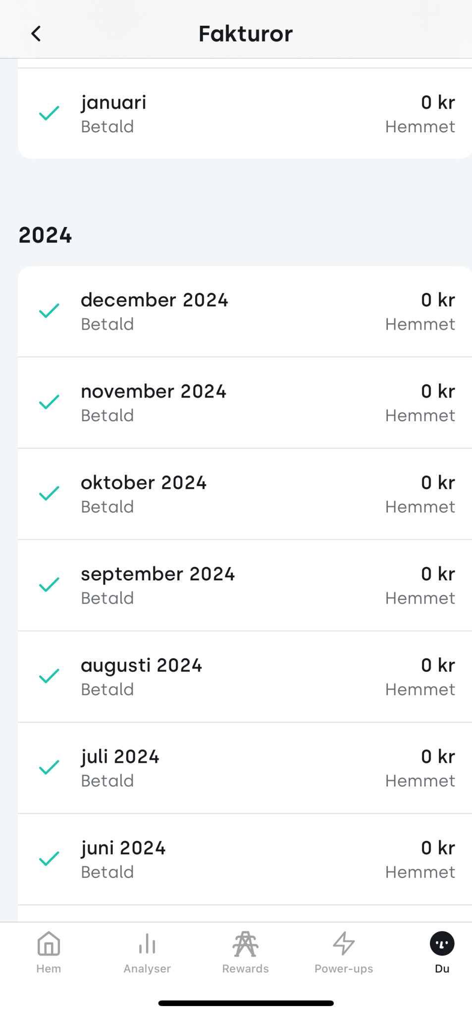

Så här ser mina elräkningar ut, det inkluderar drift av hela villan, två bilar och pool. Hur man inte kan gå plus på solceller fattar jag inte?
Normalt system med ett batteri.
Även räkningarna till nätägaren är ju mindre då jag har effekttariff.

Mars 2025 445,- kr inkl alltStefan N skrev:
April till August kommer vara 0,- eller mindre (inkl allt). September '24 var det 29 sek.
Inkl allt menas nätavgifterna, skatt, abonnemang och elhandel.
Att ha 0 in January till Mars är omöjligt för mig, då jag behöver så oerhört mycket mer försäljning av el än inköp. Juni hade vi 68 kWh inköp och 2250 kwh försäljning. 33 gånger mer.
Har inget batteri och tror inte, att jag räknar hem det. På 12 månader rullande år ligger elkostnad på 5.500 sek/år. (allt inkl)
