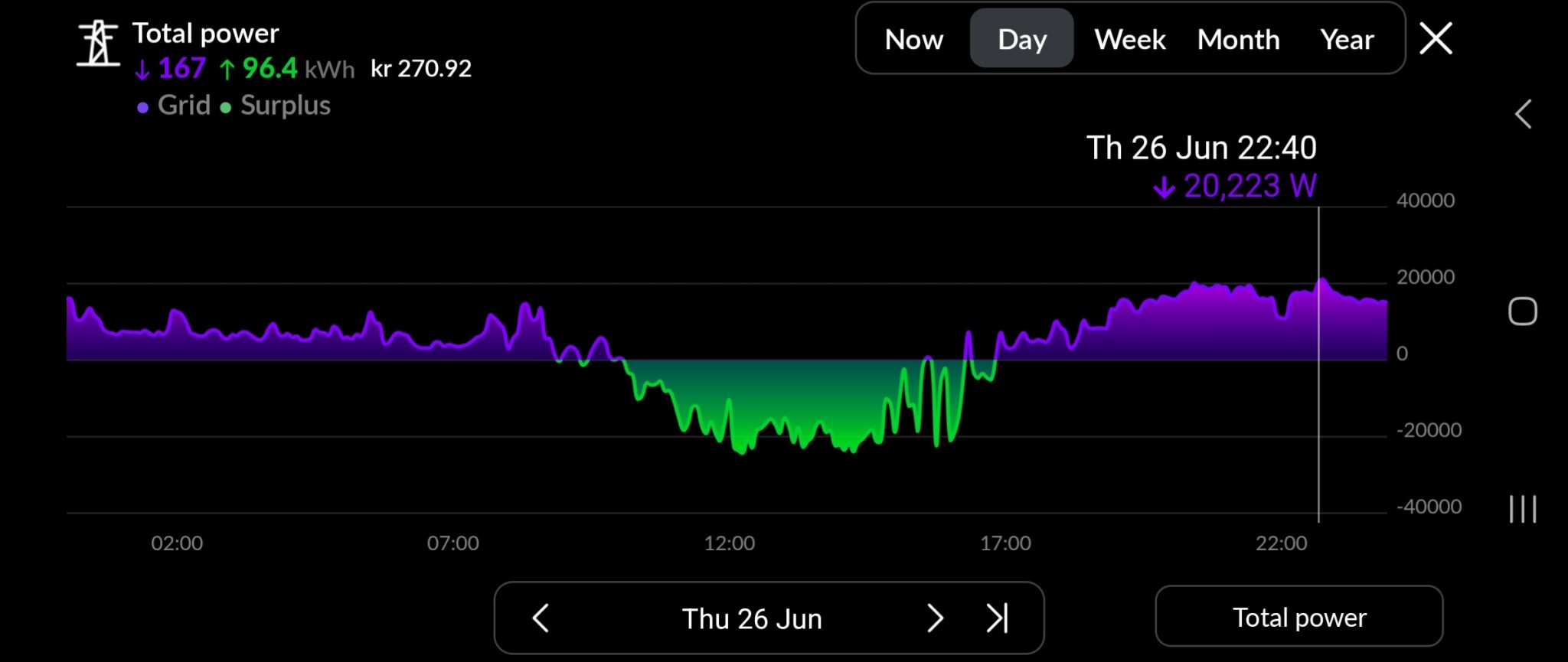

Fick offert på batteri 50kwh 71.000 sek plus moms. Räknar med 3 eller 4 år återbetalning.
Graf över elkonsumtion och överskottsenergi, daglig översikt den 26 juni. Värden visas i watt, med toppar och dalar illustrerade i lila och grönt.
