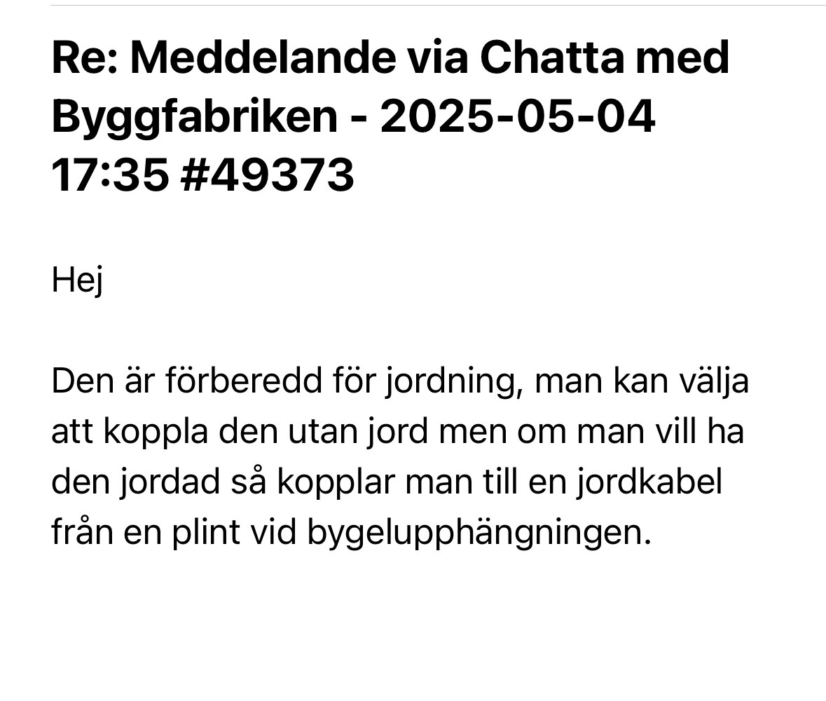

Varför står jordtecknet på lampan?

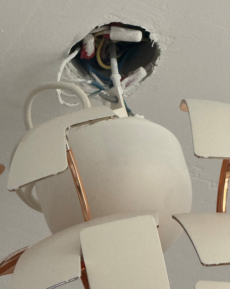

Så här ser alla lamputtag ut hemma hos oss, och när vi flyttade in hängde ledaren och nolla bara rakt ner helt oskyddade i mer eller mindre alla rum. Då har det bott en elektriker och grundare av en stor elinstallationsfirma i huset i typ 30 år (och därefter hans dotter). Men visst får man (om man tycker sig ha kunskap) byta lampor även i dessa uttag? På ett sätt är de ju lite halvsmidiga (ialla fall efter att jag börjat kosta på mig wago-kopplingar).
BYTA en fast ansluten ljusarmatur mot en annan fast ansluten ljusarmatur får en "lekman" göra, däremot om det bara hänger ut trådar får man ej ansluta en fast ansluten ljusarmatur eller lamputtag.M Messier1994 skrev:Så här ser alla lamputtag ut hemma hos oss, och när vi flyttade in hängde ledaren och nolla bara rakt ner helt oskyddade i mer eller mindre alla rum. Då har det bott en elektriker och grundare av en stor elinstallationsfirma i huset i typ 30 år (och därefter hans dotter). Men visst får man (om man tycker sig ha kunskap) byta lampor även i dessa uttag? På ett sätt är de ju lite halvsmidiga (ialla fall efter att jag börjat kosta på mig wago-kopplingar).
Jag hade tagit in en elektriker som hade monterat lamputtag för centrumskruv, tex,
https://www.elbutik.se/product.html/armaturdoslock-1-vags-infallda-runda-for-aldre-takdosor (ojordad)
https://www.elbutik.se/product.html/elko-dcl-for-dosa-med-mittskruv (jordad)
