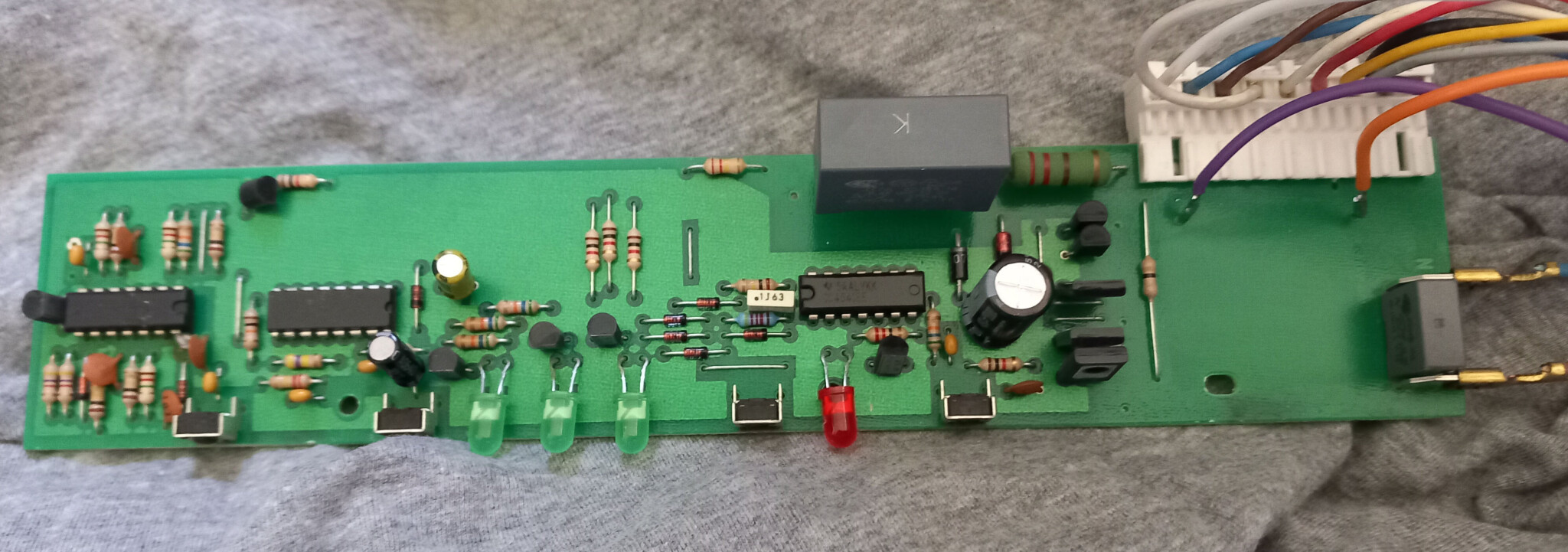

Har en lite äldre köksfläkt, Electrolux silence tech, med lite problem.
Motorn startar inte om man inte hjälper igång den. Har den väl kommit igång verkar det som den går helt okej.
Verkar inte ha någon betydelse om lampan är på eller inte.

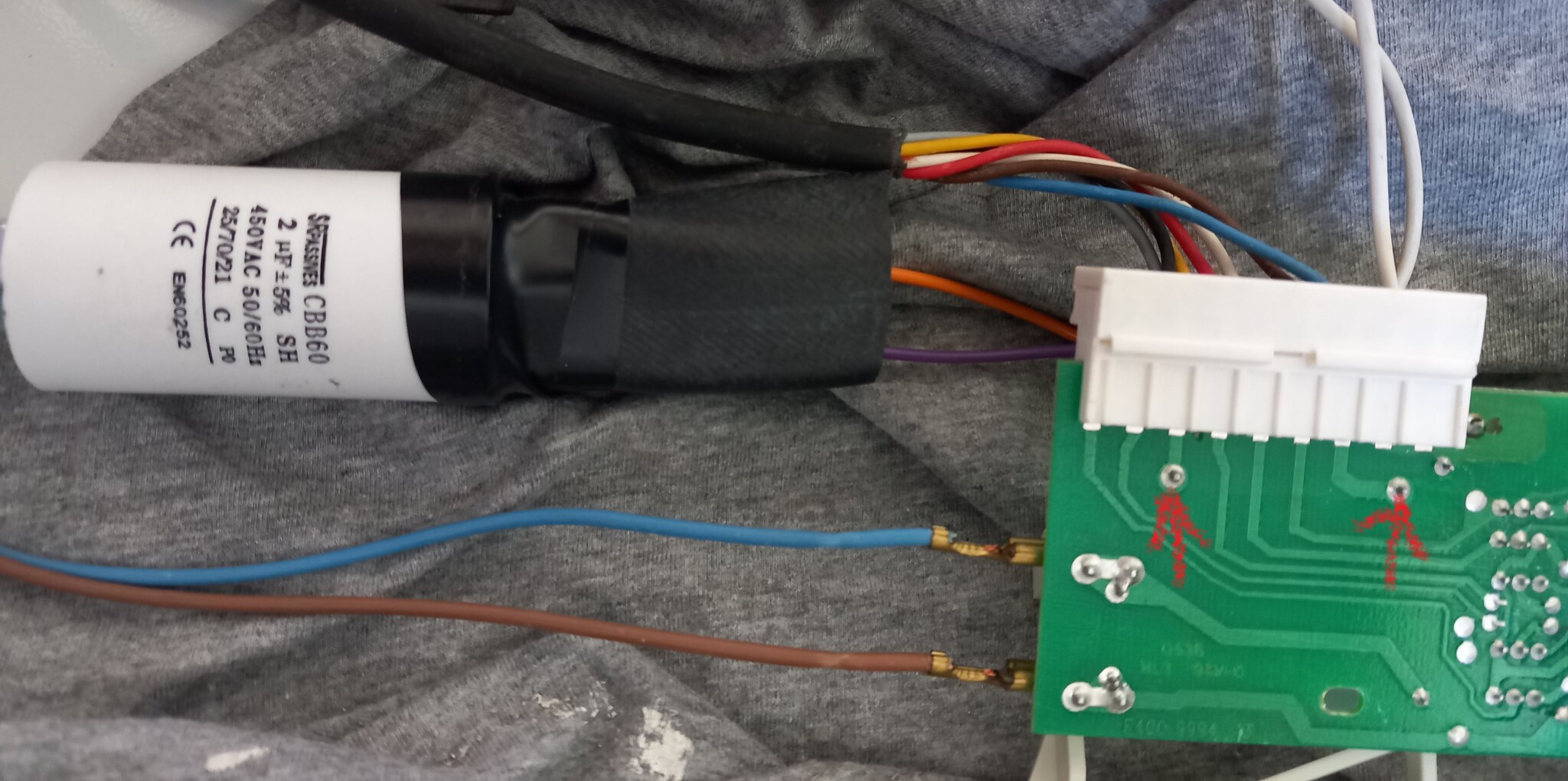

Har bytt de två stora kondensatorerna då det lät (när man googlade) som att dåliga kondingar kunde vara orsaken.
Den större av de två hittade jag bara en som hade lite annorlunda anslutningar, därav de pålödda trådarna.
Någon som har något tips? Finns det andra kondensatorer som spelar in?
Jag vet ju inte säkert om ens de jag bytt har med har motorn att göra men misstänker starkt att åtminstone den största har det. Tycker att innan jag bytte kondingarna så brummade det mer när man försökte starta motorn medans den nu är tystare.

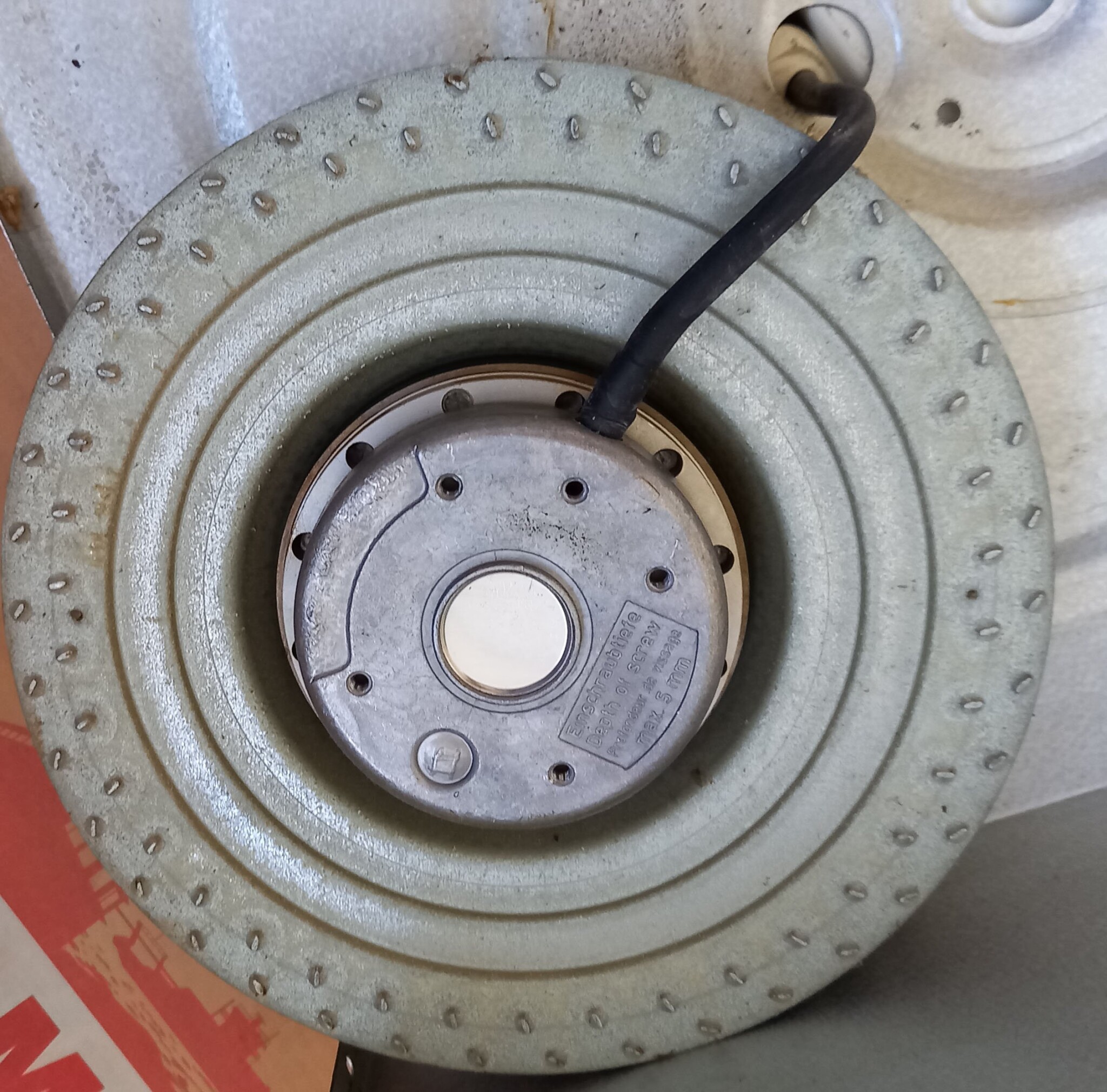

Hur ser fläkten ut det sitter inte någon konding i fläkten? Hur känns fläkten när den är avstängt, går den lätt när man snurrar den för hand?
Kondensatorn som är märkt med ett "K" kan också vara en felkälla.
Har du kapacitansmätningsfunktion på en multimeter så går det snabbt att avgöra om kapacitansen har sjunkit.
Har du bytt den runda elektrolytkondensatorn som sitter under den rektangulära kond.?
Ingen konding man kan se från utsidan och det verkar som att motorn är NITAD ihop,
Nog inte meningen att man skall plocka isär den.
Känns inga problem att snurra den när den är avstängd. Går lätt och fint.
Den K-märkta är precis bytt till en ny.
Tror du den runda, under K, kan orsaka detta?

Inte otänkbart. Dessa kan med tiden torka=mindre kapacitans=skumma fel.
Som sagt en mätning kan direkt ge besked. Även en ohmmätning kan ge en indikation på om kond. är någorlunda frisk. Bör göras med analogt instrument. Iakttag visarens utslag och återgång.
Jag har ingen kapacitansmätare........
Och den runda bytte jag för knappt två år sedan då det var andra fel på fläkten. Då hände det olika saker beroende om lampan var på eller inte.
Det symptom du beskriver är typiskt för att motorkondensatorn är dålig. Märkligt om den skulle sitta bakom ett nitförband.
De markerade lödningarna är kopplade till den vita kondensatorn. så den är kopplad till motorn via den svarta tjocka kabeln

Bo.Siltberg
Där har du nog den felande länken!

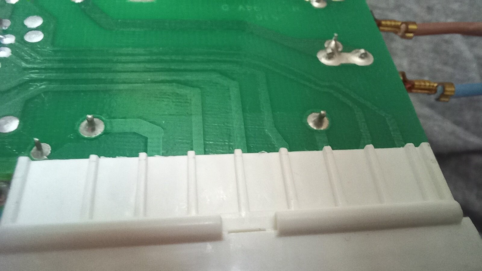

Den vänstra pilen pekar på en lödning som ser suspekt ut?

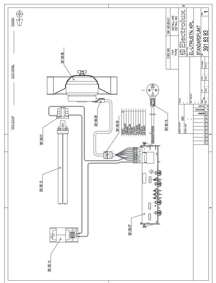

Elschema för Electrolux med artikelnummer 391 83 6B, detaljläggning av olika komponenter och anslutningar.
schema EFT641
Vad skulle vara den felande länken?
Tyvärr är lödningarna helt okej vad jag kan se och mäta.
  • Grön kretskort med lödpunkter och en vit kontaktplint, fokus på lödningarnas skick.
Det var tydligen en skugga som gjorde att det såg ut som att det var otillräckligt med tenn...my bad.
