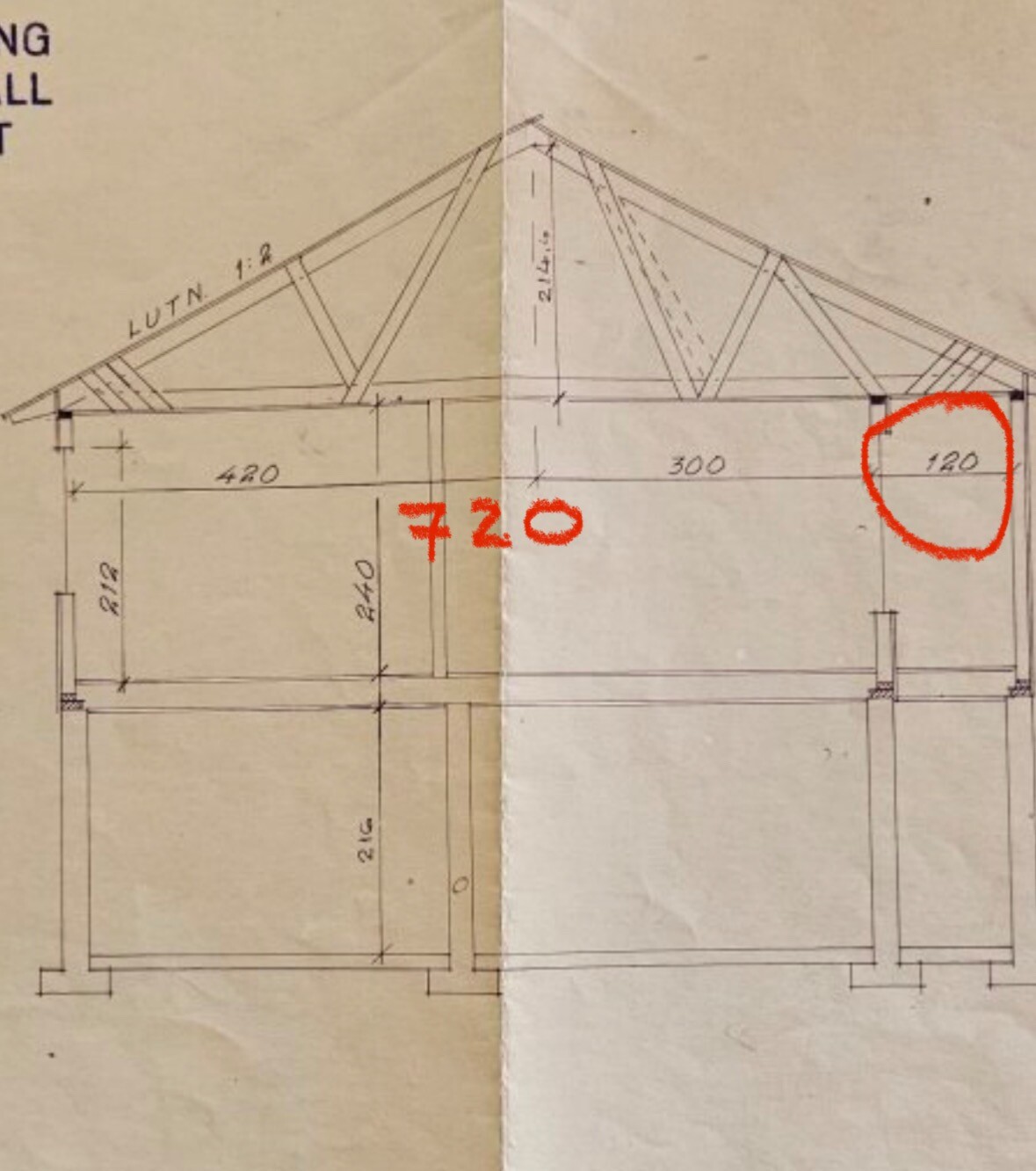

Varför sjönk taket, tog ner innervägg
Som man ser av bilderna är inte huset helt symmetriskt, därför finns olika väggar i vad som ser ut som samma genomskärning.
I köksdelen är huset 720 brett, det finns en bärande vägg ungefär i mitten. I den bredare delen av huset är det istället 720+120, dvs 840 brett. Här sitter förmodligen två bärande väggar…

Det verkar ju finnas två typer av takstol beroende på om de ska ha överhäng eller inte.
Utifrån tidigare erfarenhet från forumet så behöver utritade väggar på en sektionstritning inte betyda att de är bärande.
Längsgående väggar kan hålla upp takstolen lite, och blir med tiden "bärande".
Jag skulle säga att den inte behöver vara bärande, har själv ett hus med liknande takstolar och spännvidd och där är vår "hjärtvägg" inte bärande.
Men för att vara på säkra sidan hade jag dykt djupare i de ritningar man har.

Om det sjönk 10 cm så var den bärande. Det är definitionen - väggen bär upp krafter. Sen om det var tänkt så ursprungligen eller inte är väl sekundärt. Du bor i ett hus och inte en ritning.

Rätta mig om jag har fel, men normalt sett anser man väl att en nedböjning på L/300 är okej.
I detta fall skulle det vara 720cm/300 = 2,4cm.

Kan vara nedböjning. Om du inte har några belägg för att väggen ej är bärande så skulle jag nog börjat leta. Svårt att chansa i ämnet.
Det går också att göra en avväxling på vinden där du hänger takbjälklaget i limträbalk, om du ändå inte har någon interning på vinden.

Har du mätt att innertaket sjönk 10mm eller har du mätt att takstolen sjönk 10mm i mitten?
I mitt hus från 72 med liknande takstolar (varav några med full spännvidd som orginal) hänger innertaket ner lite här och där. Skulle jag smacka upp en ny vägg så kommer jag stötta upp det 10-20mm, tar jag ner den igen så kommer det åka ner igen.

Vad står i byggbrskrivningen till ritningen? För står det hur de olika byggelementen (bärande, ickebärqbde vägg mm.) ska ha för dimension/uppbyggnad.
Jag misstänker att den inte är strukturellt bärande utifrån den beskrivningen TS gett på konstruktionen. 10mm mer nedböjning är inte så mycket när spännvidden blir så mycket längre. Som redan nämnts är det ok med en nedböjning på L/300 i de flesta fall, tak som inte är kopplat med bjälklag är ibland till och med det dubbla L/150 godkänt.
