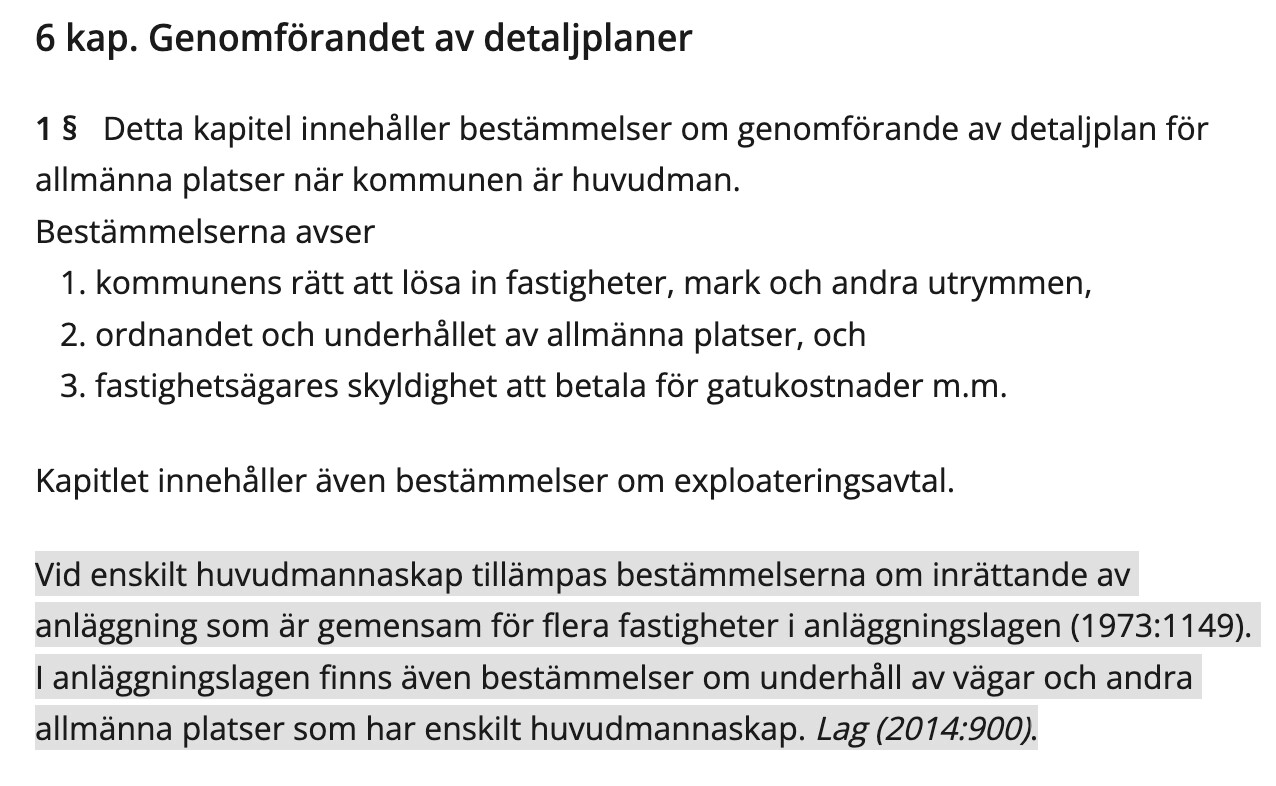

Det står i trådstart, första meningen. Eftersom det skedde 1957 och gäller ett sommarstugeområde så kan man utgå från att det gäller en byggnadsplan som var det som erbjöds enligt den tidens lagstiftning. I en sådan är allmän plats park detaljplanerad för enskilt huvudmannaskap, och planen har sedan dag ett varit att det är grannskapet som ska ta hand om grönytorna i form av samfälligheter som inrättas. Sedan 70-talets första år är det anläggningslagen som är grunden för att inrätta dessa samfälligheter, det som heter gemensamhetsanläggningar. Den äldre lösningen är det som idag kallas för marksamfälligheter (förr bara "samfälligheter", sådan mark markeras med S i fastighetsregistret).TRJBerg skrev:
Sedan 2010 ligger det en uttrycklig beskrivning i PBL hur allmänna platser under enskilt huvudmannaskap förvaltas av grannskapet. Men det är inget nytt påfund utan har varit så sedan 1900-talets första halva:TRJBerg skrev:
TS har en skyldighet att inte utföra åtgärder i strid mot detaljplanen, alltså den reglering att marken är allmän plats med parkändamål. Dock finns rätt till pågående användning.

"2018 kom brev från Lantmäteriet att de sommarboende hade möjlighet att ansöka om att bilda en gemensamhetsanläggning för vägen och de grönområden som gjordes när den detaljplan som gjordes 1957 (!) när min pappa styckade av och sålde tomter."
Från vad i den kan man fastställa att det gällde specifikt "Allmän plats"? Syftar du på "de grönområden"? För mig är det intetsägande.
Vidare så varför ger formuleringen "allmänna platser under enskilt huvudmannaskap förvaltas av grannskapet" TS skyldighet att ensamt bekosta åtgärder som initierats/orsakats av andra fastighetsägare?
