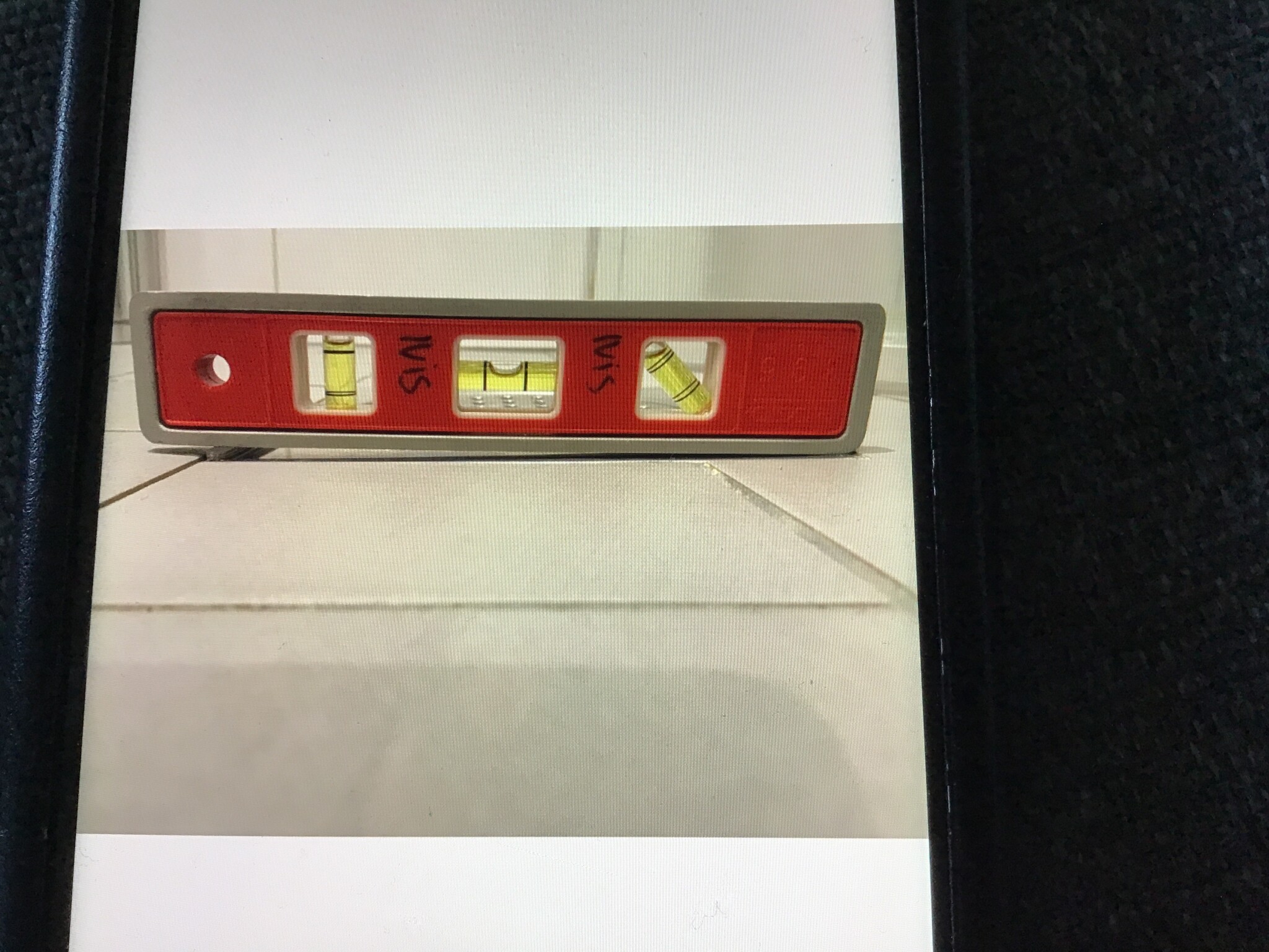

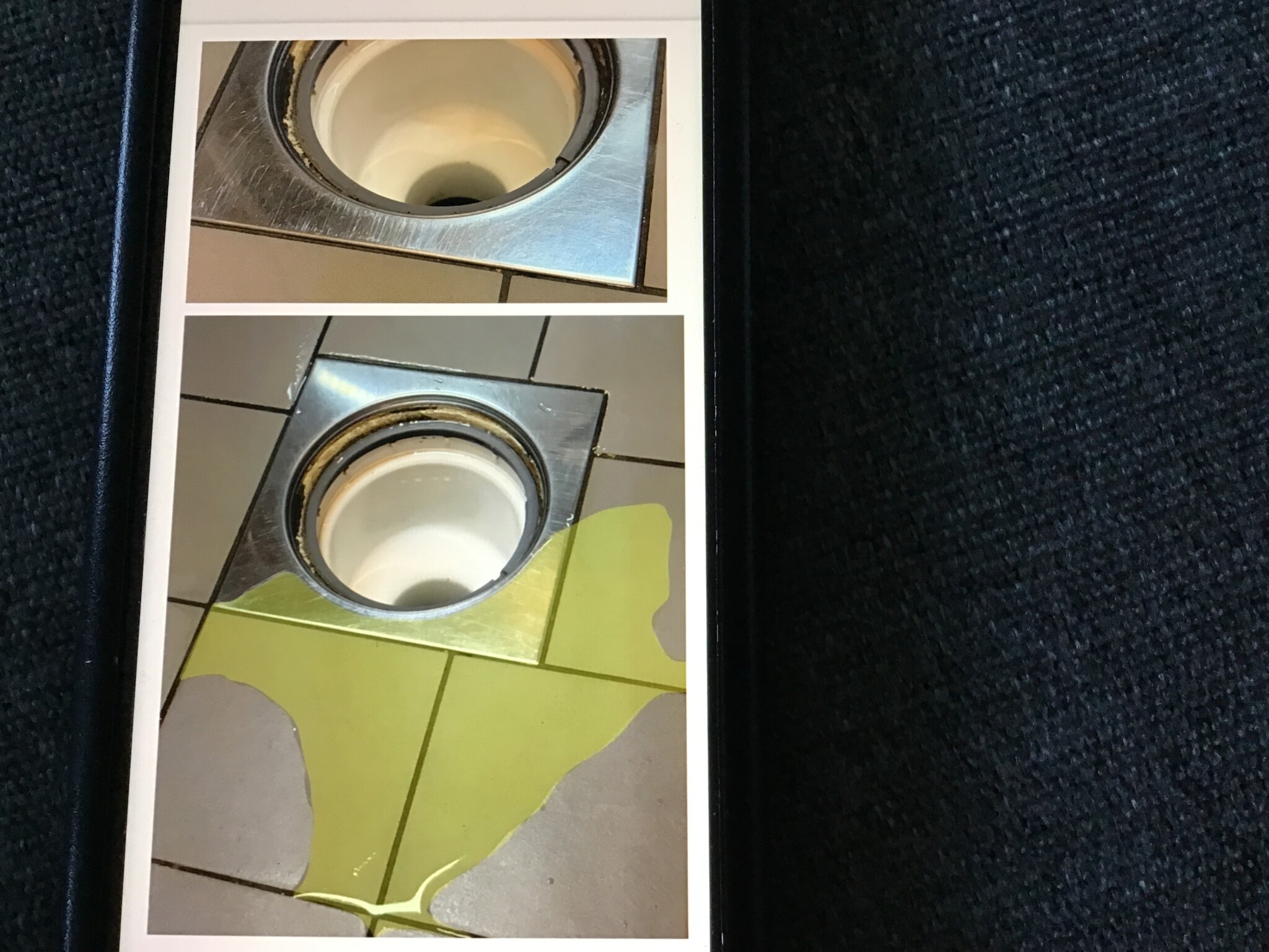

Vår golvbrunn är inte i våg. Lägsta punkt enligt kultest är framför golvbrunn. Vi köpte bostadsrätten för drygt fem år sedan och har nu hamnat i diskussion med besiktningsman efter femårsbesiktningen. Besiktningsman hävdar att det inte är något fel, mäter ett bra fall mot golvbrunn. Han ser att det står vatten framför golvbrunn men anser att det är ok. Vatten blir stående framför golvbrunn > 6 timmar efter dusch. Vi har mätt golvbrunnens lutning och ser att den inte är i våg. För att passet ska bli i våg mäter vi en differens på 3-3,5 mm. Det är inte fackmässigt utfört. Vi önskar få golvbrunnen åtgärdad. Vad kan vi göra? Vi överväger att överklaga och ta in en egen besiktningsman.

Jag tror knappast det är skäligt att riva upp hela badrummet för att rätta till ett fel på 3 mm.
Enligt GVK är toleransen 2 mm mätt från brunnens centrum. 3 mm mätt över hela brunnen ligger inom gränsen, så rent krasst är det fackmannamässigt utfört..
https://www.gvk.se/branschregler/golvbrunn/golvbrunnens-lutning/

Det går utmärkt att fråga BKR om något följer branschreglerna och det kan vara bra att göra det innan man anlitar en besiktningsman i ett sånt här fall.
