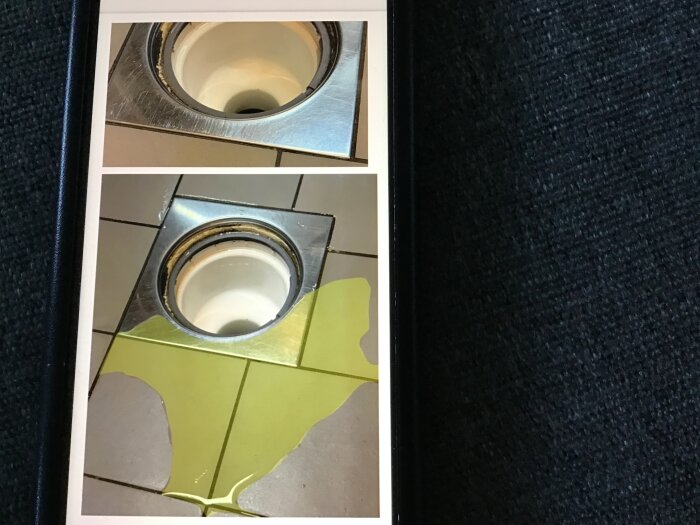

AFörvisso är det så. Men jag tänker att om tätskiktet är ojämnt eller har bakfall, då kan man få vattensamlingar under ytskiktet.
AÄr lutningen i det lägre spannet på golvet och bakfall under så blir det pölar end of story..
AOm jag halvtolkar din bild så ser det nästan ut som klinkersramen nästan ligger direkt på tätskiktet, vilket då också ger att klinkern...
AYtspänning skulle göra att det står lika mycket utspritt över hela ytan som bevattnats. Att det skulle bli en koncentrerad pöl indikerar...

AYtspänning kompis.. edit Syftade mest på att problem kan ligga under klinkerns speciellt då TS skriver att det kommer vatten underifrån..
ADet tyder på att vatten som rinner under klinkerplattorna (ovanpå tätskiktet) av någon anledning hindras från att rinna ner i brunnen...

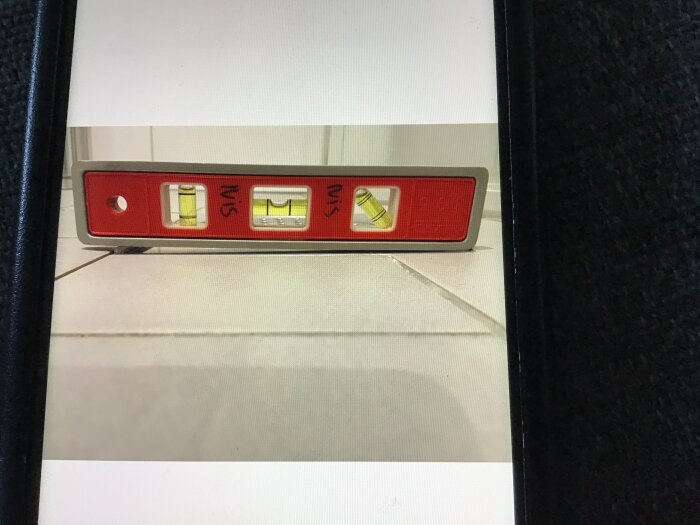

AAnna H K svarade i tråden Vår golvbrunn är inte i våg.Det sägs att det är en opartisk besiktningsman. Vi misstänker att fallet är dåligt, att bakfall föreligger. Då vi bara kan mäta på...
AAnna H K svarade i tråden Vår golvbrunn är inte i våg.Entreprenören uppger att klinkerramen sänktes.

AVår golvbrunn är inte i våg. Lägsta punkt enligt kultest är framför golvbrunn. Vi köpte bostadsrätten för drygt fem år sedan och har nu...
Anna H K har laddat upp 3 bilder.
