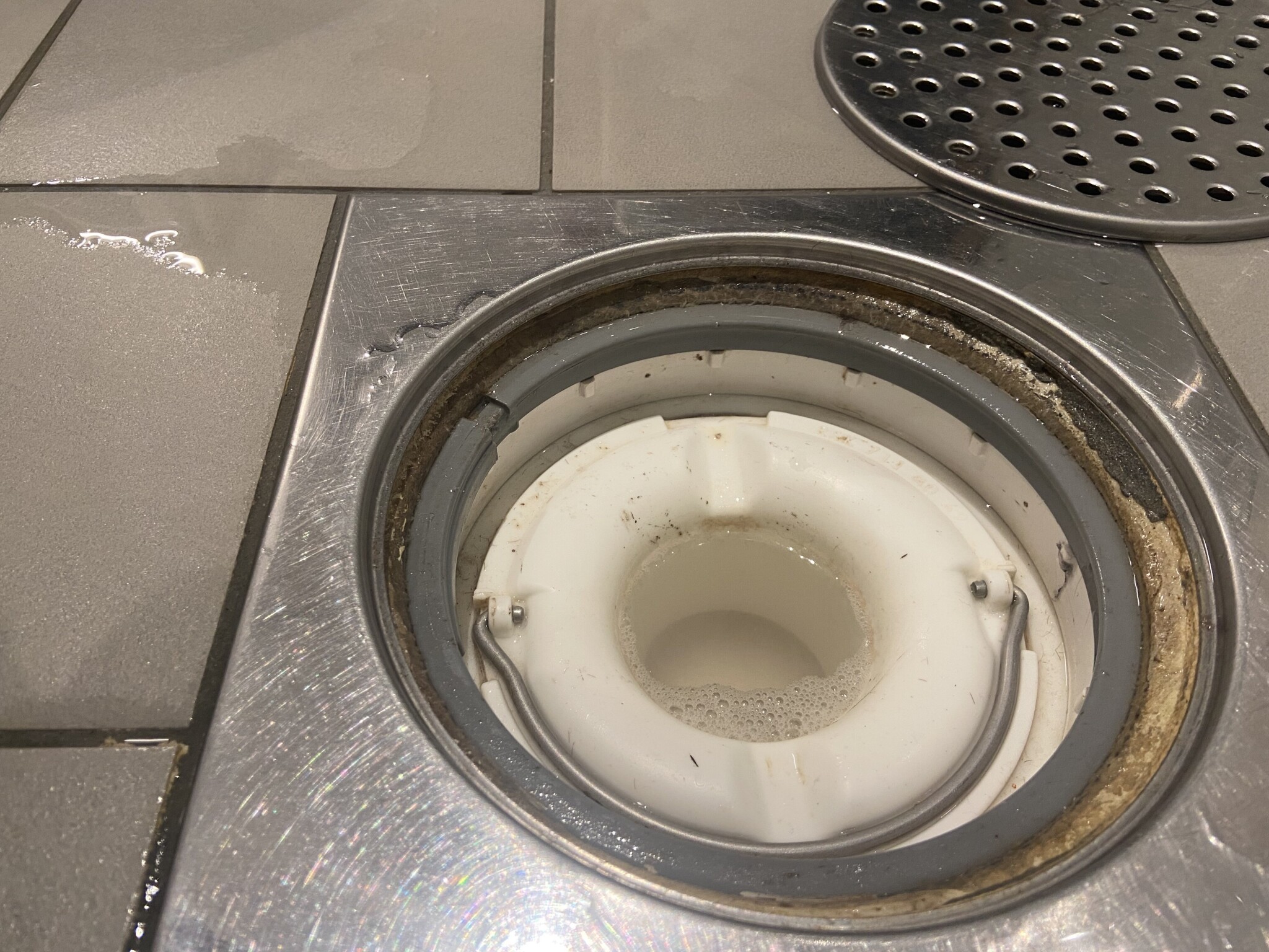

Brister i badrummet påtalade vi tidigt och finns noterat i besiktningsprotokoll. Tyvärr har inte alla besiktningsanmärkningarna åtgärdats, det finns en del punkter vi kan acceptera men att det står vatten kvar framför golvbrunn lång tid efter dusch är inte ok. När femårsbesiktning gjordes motsatte vi oss besiktningen. Vi har fått särskild besiktning gjord med alla berörda parter. Golvbrunn är omgjord då den var för hög, det gjordes under byggtiden. Att det nu står vatten kvar efter dusch tyder på att ett funktionsfel kvarstår. Vid dusch står man i en vattenpöl, efter dusch skrapar vi bort vatten från duschväggar och golv. Sedan ser vi hur vatten tränger upp i golvfogen framför golvbrunn och samlar sig i en pöl som sen finns kvar >6 timmar. Golvfogen har nästan försvunnit närmast klinkerramen, det finns ett hål där det saknas fog helt. Det är inte ok att vatten blir stående så länge. Fogar luckras upp, det blir kalkavlagringar. När vi gör kultest så hamnar kulan precis framför klinkerramen så lägsta punkt är där (enligt oss), besiktningsman anser inte det. Vi har påtalat att klinkerramen är snedmonterad och lutar så att vatten inte kan rinna över klinkerramen. Vi har fortfarande en förhoppning att det kan lösas och entreprenören åtgärdar.

Det sägs att det är en opartisk besiktningsman. Vi misstänker att fallet är dåligt, att bakfall föreligger. Då vi bara kan mäta på färdigt ytskikt har vi fokuserat på golvbrunn och dess lutning.
Vi vet bara att fall som är uppmätt på ytskikt är godkänt. Vi kan ju inte mäta under ytskiktet.

ok att klinkeramen är förhög är inte samma sak som att golvbrunnen är för hög.
Om golvbrunnen är hög så kommer vattnet inte rinna ner i brunnen på tätskiktet under ytskiktet och då kan man få pölar på golvet då det sugs upp genom fogar och klinker (kapillärkraften).

Golvbrunnen är den vita.
Klinkerramen är den silvriga.
Golvbrunnen behöver egentligen inte vara i våg för själva funktionen ska fungera.
Egentligen samma med klinkerramen.
Menar ni att den pölen ligger kvar på golvet x timmar?
Finns det silikon eller liknande mellan ramen och brunnen eller är det kakelfix där?

Med ett korrekt fall på klinkern så går det emot fysiken att där kan stå vatten ovanpå golvet.
Fogarna däremot kan absolut var fuktiga på golvet där tätskiketet lutar fel.
Det tyder på att vatten som rinner under klinkerplattorna (ovanpå tätskiktet) av någon anledning hindras från att rinna ner i brunnen.
Det skulle mycket väl kunna bero på att brunnen är för högt placerad i förhållande till tätskiktet tänker jag, och det känns inte helt optimalt.
Helt klart bristfälligt utfört, men hur allvarligt det är i längden, och om det kan klassas om "underkänt", det har jag inte kompetensen att bedöma.
Men jag har renoverat två badrum själv med klinkergolv, och det där är ju en sak som man är supernoga med, att få rätt fall hela vägen, och att vatten ska kunna rinna under klinkerplattorna och ner i brunnen.

Ytspänning kompis..
edit
Syftade mest på att problem kan ligga under klinkerns speciellt då TS skriver att det kommer vatten underifrån..

Vattnet ligger kvar mer än sex timmar. Självklart dunstar det bort med tiden. Vi kan se blöta vattenglittriga fogar framför golvbrunn 7-8 timmar efter dusch, då pölen dunstat bort.
Vi kan se kakelfix (tror jag) på den delen av klinkerramen där vatten samlas, färgmässigt mörkt grå.

Det borde upptäckts redan till två års besiktningen vid köp av nyproduktion. Dock så är felet inte större än bransch regler tillåter. Det behövs större fall vid golvbrunn för att inte ytspänning ska hålla kvar vattnet på golvet. Är tätskicktet rätt utfört så är det ett icke problem.
