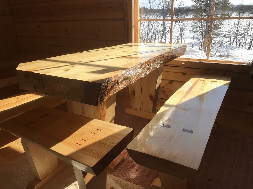

Här är en bild på eget alster, 12cm tjock finsk gran med 60mm tjocka furubänkar.
Benen är fogade med rejäla tappar underifrån så jag tvivlar på att det kommer röra på sig märkvärdigt.
Jag tror att mycket mer är möjligt än många tror men man vågar inte roktigt experimentera eller trotsa traditionerna.
