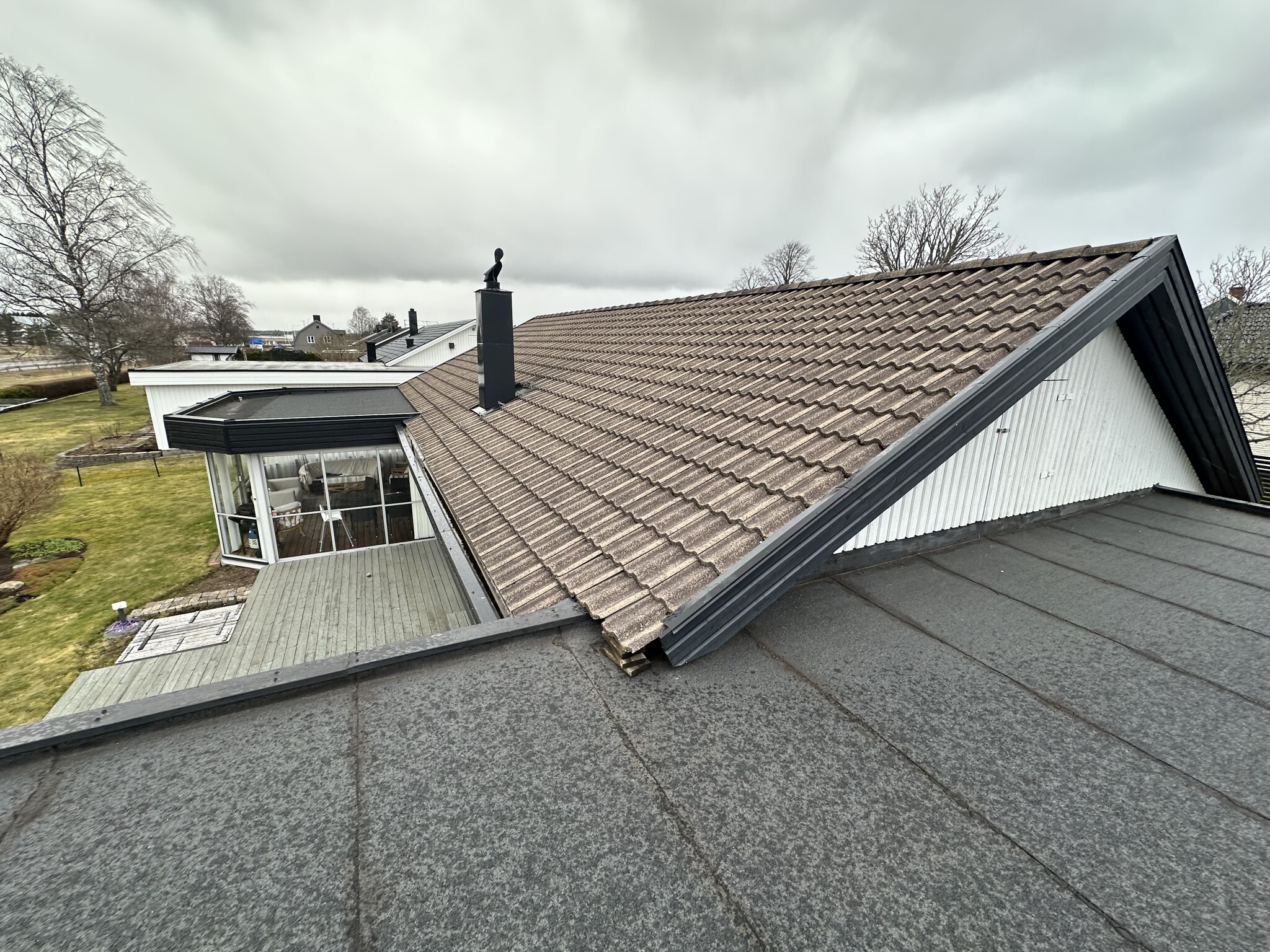

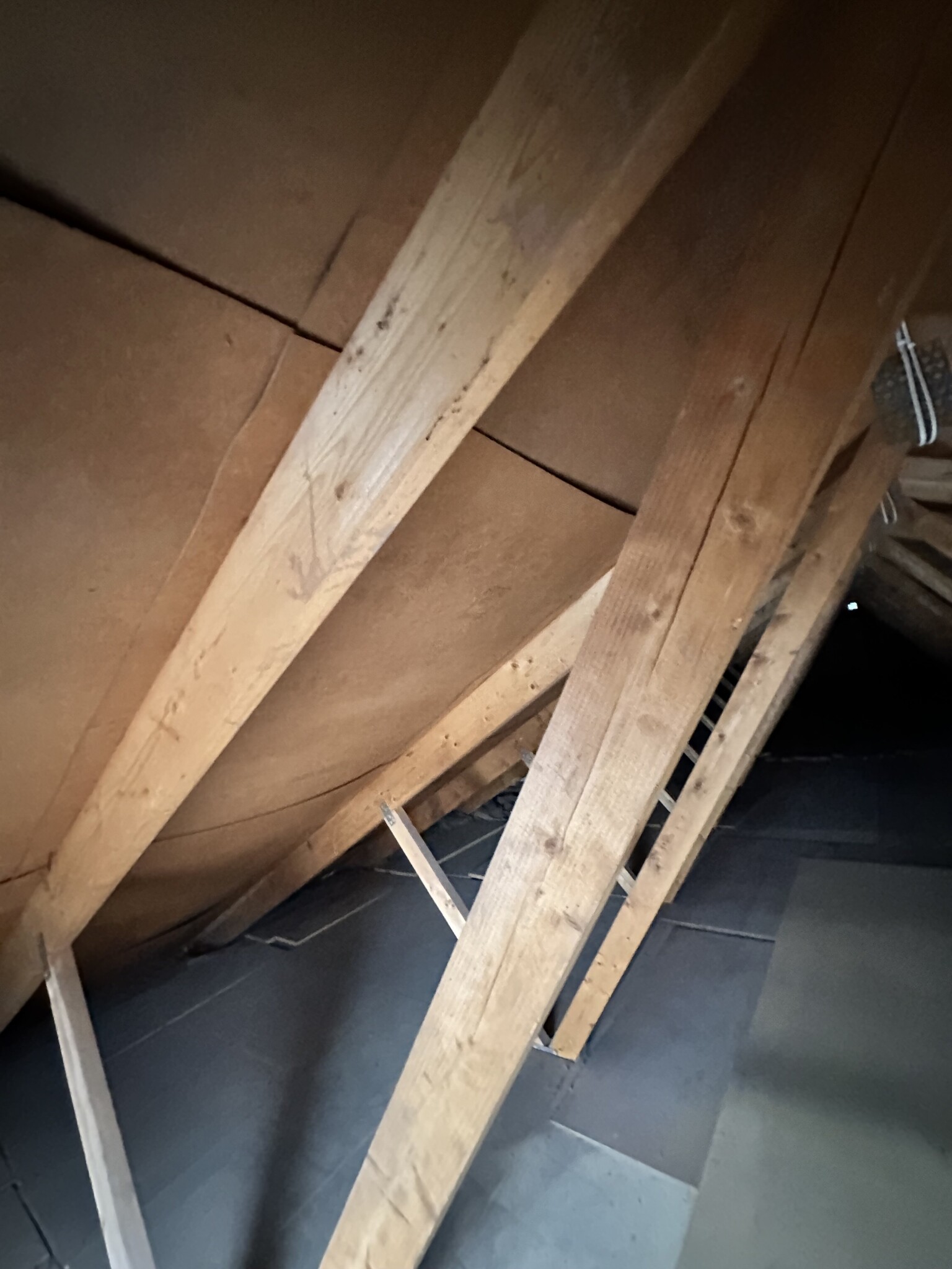

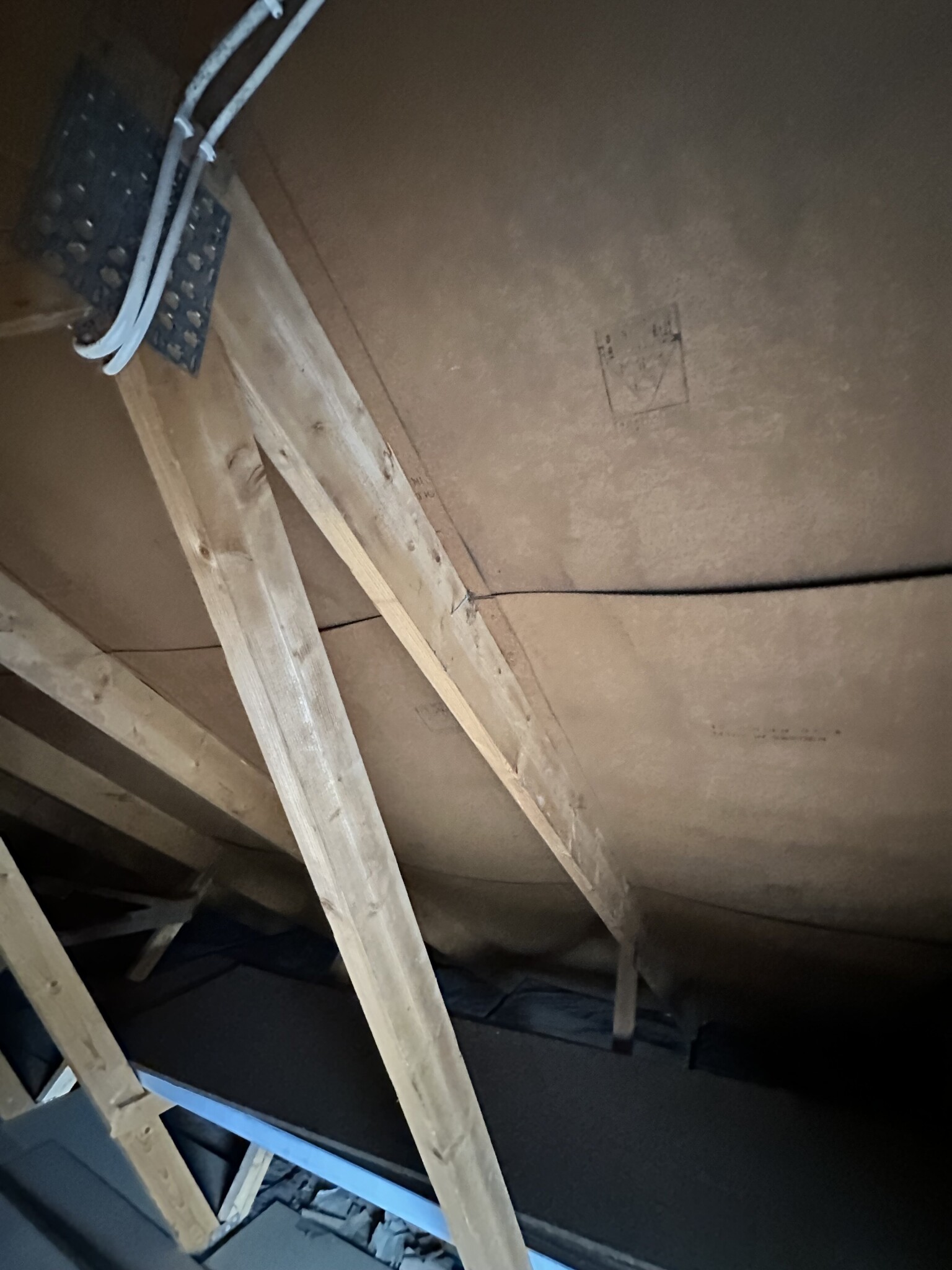

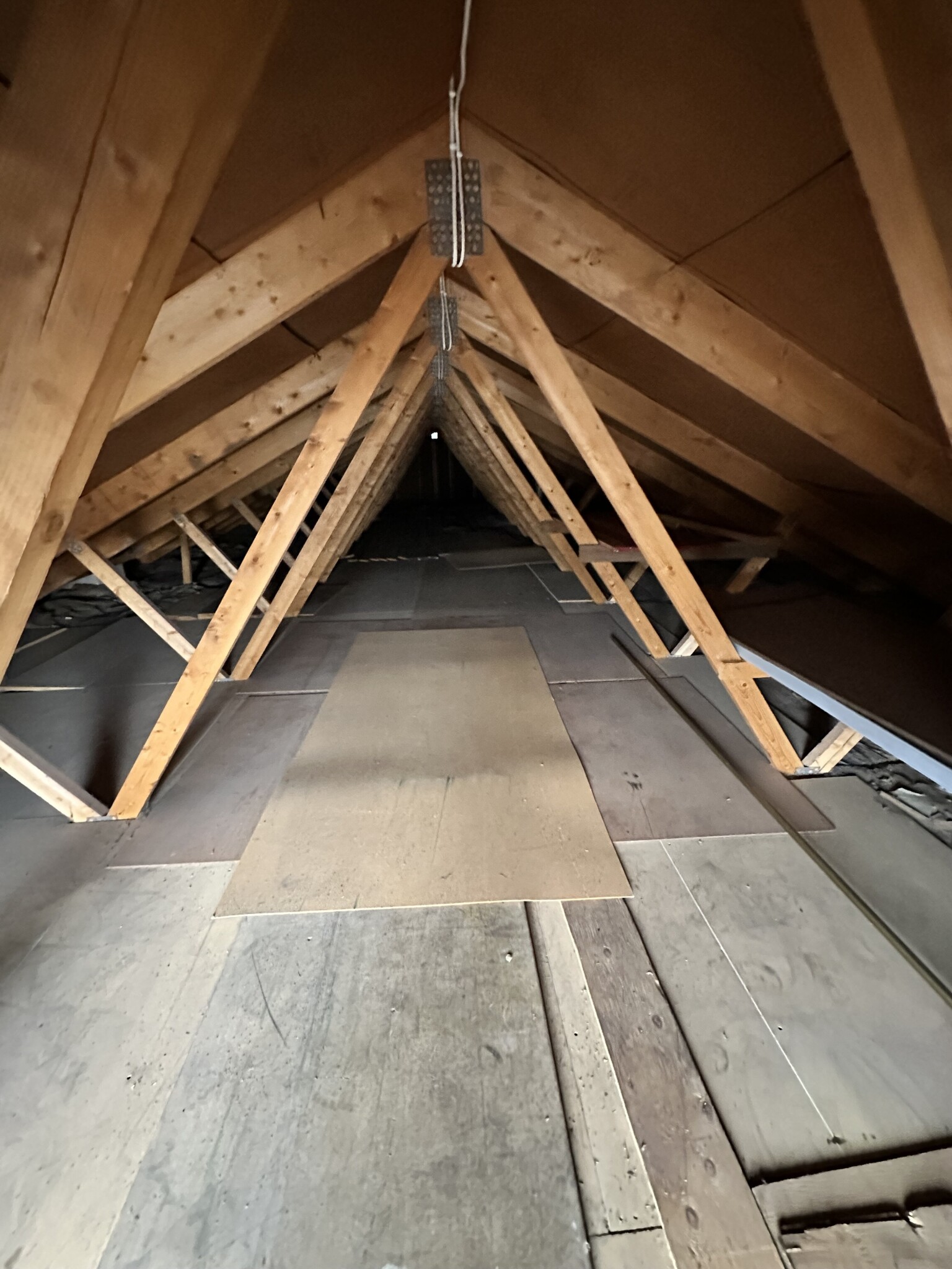

Har också samma undertak av masonit som är friskt och är i bra skick enligt hantverkare men har fått olika bud från olika hantverkare.
En säger bytt ut till Råspont och bygg nytt utifrån det och en annan säger behåll och använd en primer ovanpå masoniten så det blir en fräsch yta så att vattnet rinner av lättare så det gjorde i början och sedan bygga ovanpå det med nya pannor, läkt, plåt osv.
Har någon mer gjort det senare alternativet och isåfall vad har resultaten varit? Man sparar ju som sagt en slant på att behålla det befintliga men vill heller inte göra bort mig och ta ett billigt alternativ som kanske inte håller lika länge som att lägga råspont.
Så alla tips och erfarenheter uppskattas, försöker få så mycket information som möjligt som resulterar i ett ordentligt takbyte.
Skickar med lite bilder inifrån vinden också.
Tack på förhand!
