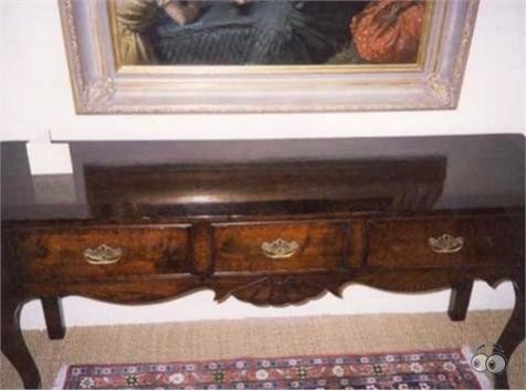

Man kan få tag i plank som är breda även idag men man gör inte så för man får sprickor vid kärnan. Förr var det inte så noga med finnishen. Oftast så är gammla bord "hemmabyggen" som man slog ihop i uthuset och då tog man vad man hade.
När jag tänkte på saker byggda med breda brädor förr tänkte jag mer på slottens gamla lyxinredningar från förr, och även en del nutida dyra specialmöbler från hörn av världen där single plank tops fortfarande finns. Att säga att de inte var så noga med finishen, byggda i uthuset käns mer som ett "rönnbären är sura" resonemang, eller en enorm eloge till fantastiska uthusbyggen med tanke på att man fått till det rätt väl trots att man inte brytt sig om finishen:Snickare-Anders skrev:
--- Mats ---
Limträfogar med smala "ribbor" som bildar stora skivor har använts i över 100 år, benlim användes på den tiden.
Tror inte det är "single plank tops". Det är fanér på en skiva av massivträ.
Trä rör sig beroende på omgivningstemp/ fukt oavsett träslag, torkning, yrkesmässig skicklighet vid ihopfogning osv
Du kan ha rätt, men jag tog det från en sida som handlade just om single plank tops. Det finns rätt många sådana, framförallt i asien och usa, och en del i Europas slott, men då med ett par hundra år på nacken.. En del kan helt säkert vara bluff. Men att en del är bluff förändrar inte att det finns riktiga också, och att det är mycket svårare att hitta den typen av virke idag (även om det finns de som föredrar limstavar, finns det de som har använt och vill använda riktiga single plank).Gruvberget skrev:Limträfogar med smala "ribbor" som bildar stora skivor har använts i över 100 år, benlim användes på den tiden.

Bilden visar......... ja dom har ju slagit på en list över beviset. Kan ju vara ett stort blaffigt faner. Jag säger inte att det är ett faner bara att det inte syns vad det är bakom listen.
Att sätta en list på tvärsan på en massiv bit är ju dessutom att be om problem.
Visst kan man använda massivt virke men då ska det ha legat i rätt miljö under lång tid, man kan inte åka över till byggmax och handla lite virke inför helgen.

Jepp, håller med igen. Även denna kan vara en bluff. Men alla är inte en bluff, speciellt inte de gamla (där den enda som säger de är single plank är den som idag inspekterar dem, oftast en expert som inte försöker sälja, utan bara är imponerad av dåtidens resultat). Virket skall ha varit torkat, och även hopfogningen gjord, enligt konstens alla regler om det skall ha en chans.prototypen skrev:Bilden visar......... ja dom har ju slagit på en list över beviset. Kan ju vara ett stort blaffigt faner. Jag säger inte att det är ett faner bara att det inte syns vad det är bakom listen.
Protte
Men min huvudpoäng är att den typen av virke kan du nästan inte komma över idag (ens obehandlat), det är kontakt med en såg som gäller. Och de träd som kan åstadkomma sådant virke finns det allt färre av som får fällas, så inte ens kontakt med en såg räcker. Det i sin tur leder till att vi alltmer pratar om limträ, eftersom det är vad som bjuds. Och så framhåller vi fördelarna med faner på limträ...
