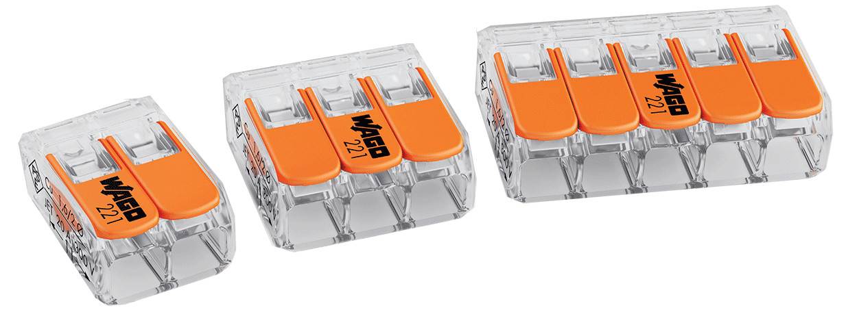

Och Wago 221 har klämmor för 2-4-6-8 ledningar och inget annat
Är det inte bara 2-3-5?

Fel av mig, det är Wago 773 som har 2-4-6-8 och Wago 221 samt 222 har 2-3-5.

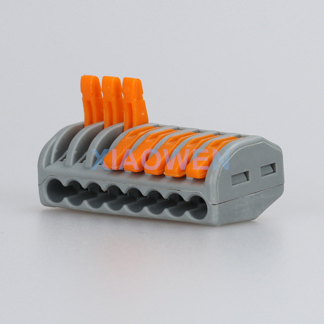

Transparenta WAGO klemmar för 1, 2 och 4 kablar med orange spakar och svart text.
Det var 7xx serien dvs inte de öppningsbara typerna.

Eller AliExpress 222 :)
Orangefärgad och grå kabelskarv med öppna ledare från AliExpress

Jag köpte en låda "Wago" från AliExpress.com men de var helt värdelösa tyvärr.
Fungerade inte alls på 1,5kvmm, kablarna drar man ut med lite handkraft... 2,5kvmm fungerar de för men jag skulle inte använda dem i huset!
Det är säkert skillnad på olika leverantörer och den jag köpte av finns inte kvar på AliExpress.com...
