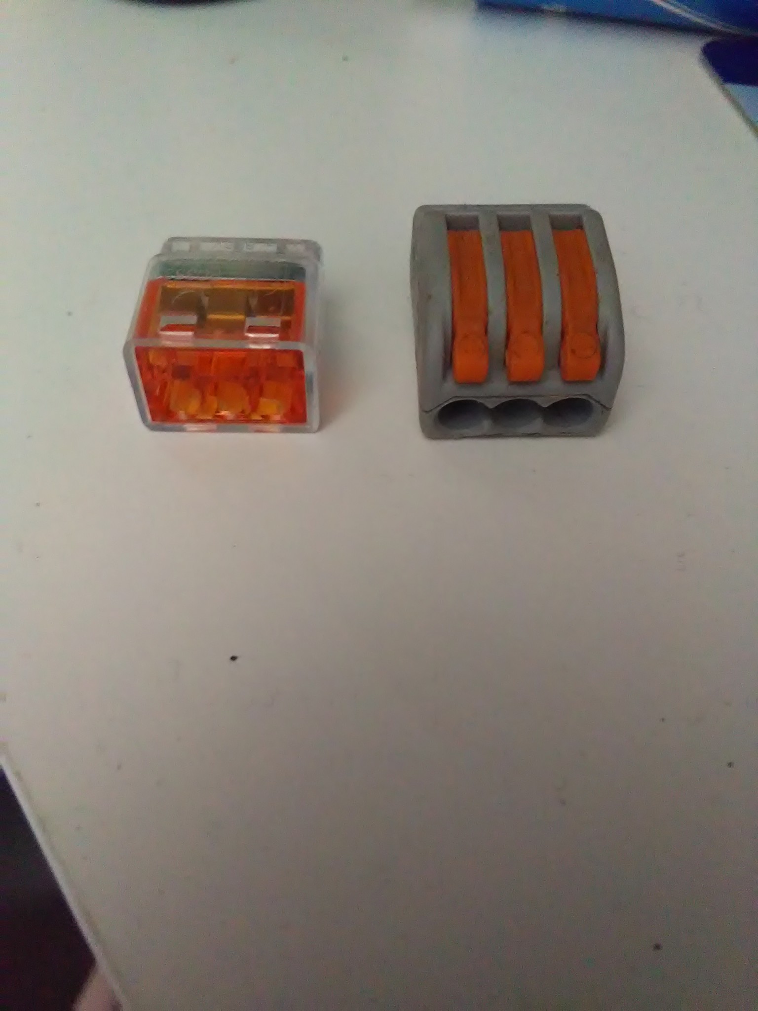

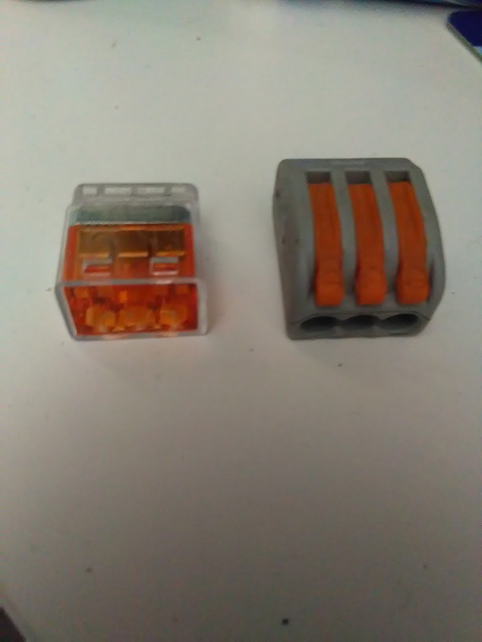

På bilden är det Helacon + Wago 222 (som är öppningsbar)Bowman skrev:
Wago 773 och Helacon är i princip samma sak, men med skillnad i utförande.
Helacon är mest min favorit (med vissa undantag) bland ej öppningsbara klämmor.
För den är lite mer lättjobbad och snabbjobbat och lite mindre risk för att kardeler börja vika sig och krångla osv.
Men Helacon har alla anslutningar på en rad och tar större plats i dosan än motsvarande Wago 773, som är dubbelradig.
Så är det trångt i dosan väljer jag ofta en wago 773 istället.
En ännu mindre toppklämma är malmbergs, men den är bra mycket krångligare att få in FK i (men godkänt såvitt jag förstått) , så den använder jag nästan bara i utanpåliggande Kulo-installationer med små kulo-dosor.
Men jag har börjat landa i att alltid försöka ha 2pol, 4pol, 6pol och 8-pol wago och 3 och 5pol Helacon i bilen.
Sen är ju lite Wago 221 nödvändigt, när biledare och mångkardeliga ledare ska kopplas. Passar även till ett väldigt brett område av area.
Och nu är den öppningsbara Wago 221 såpass mycket mindre än föregångaren Wago222 att jag ibland överväger att endast köra på detta. Men priset avskräcker lite.
Sen måste man ju ha lite ubåtar, sockerbitar, fiskögon och annat tjafs, annars är man ju ingen riktig elekriker.
Och så, några tomteluvor, Torix, för att visa lärlingar vad de gamla pensionerade elektrikerna var tvungen att jobba med och sen berätta att den skiten är bara att klippa bort direkt man ser det.

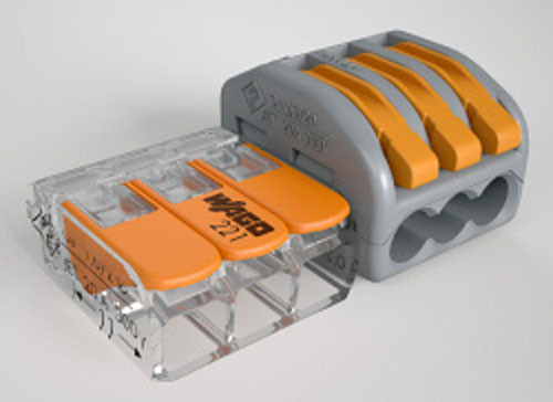

Om du kollade lite mer i början av tråden fanns ju denna länk, med ganska många kopplingar beskrivna.
https://www.byggahus.se/forum/el/216222-ubat-vs-toppklamma-vs-sockerbit.html#post1769627
Men så en bild på nya Wago 221 vs 222
