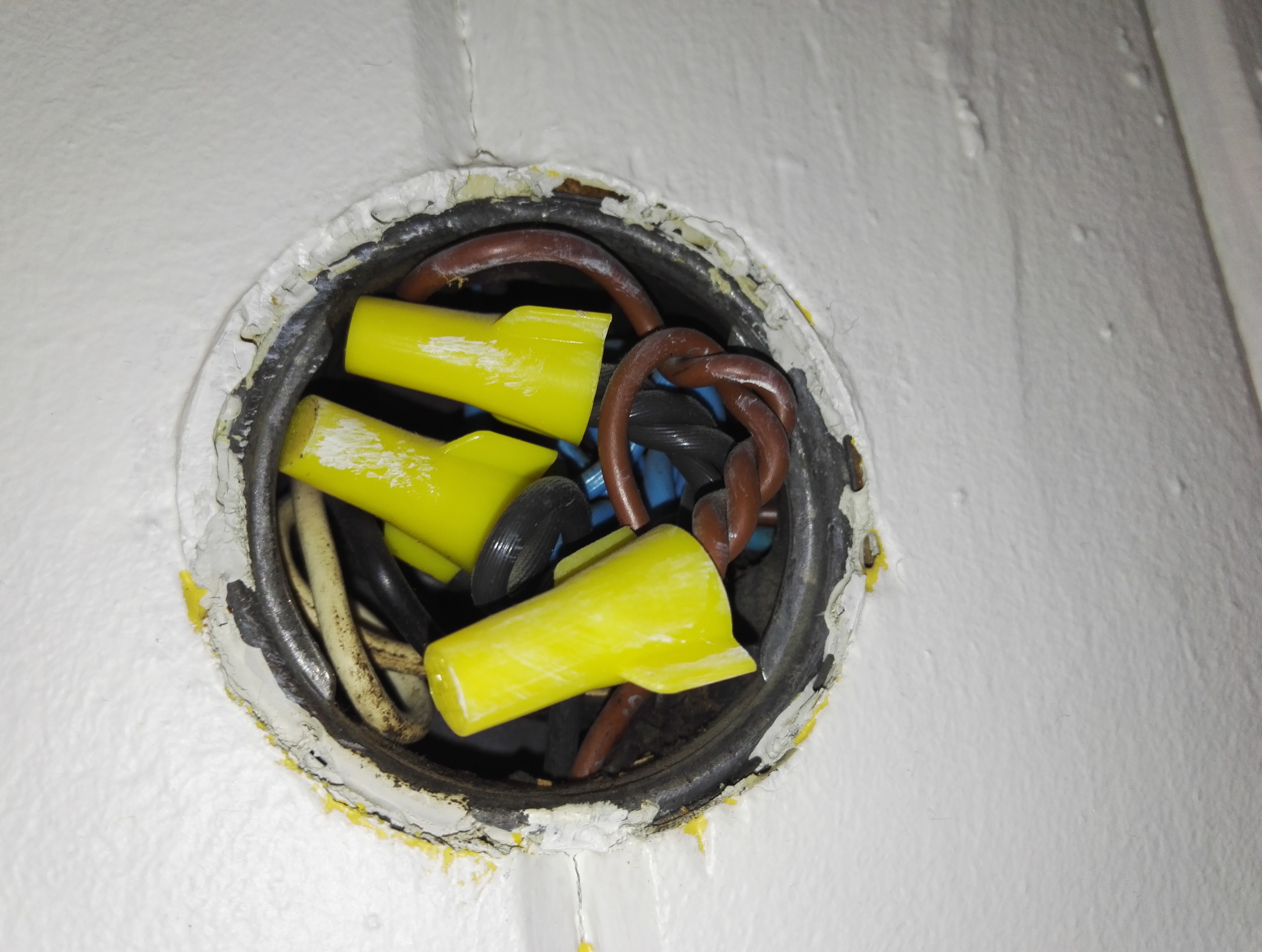

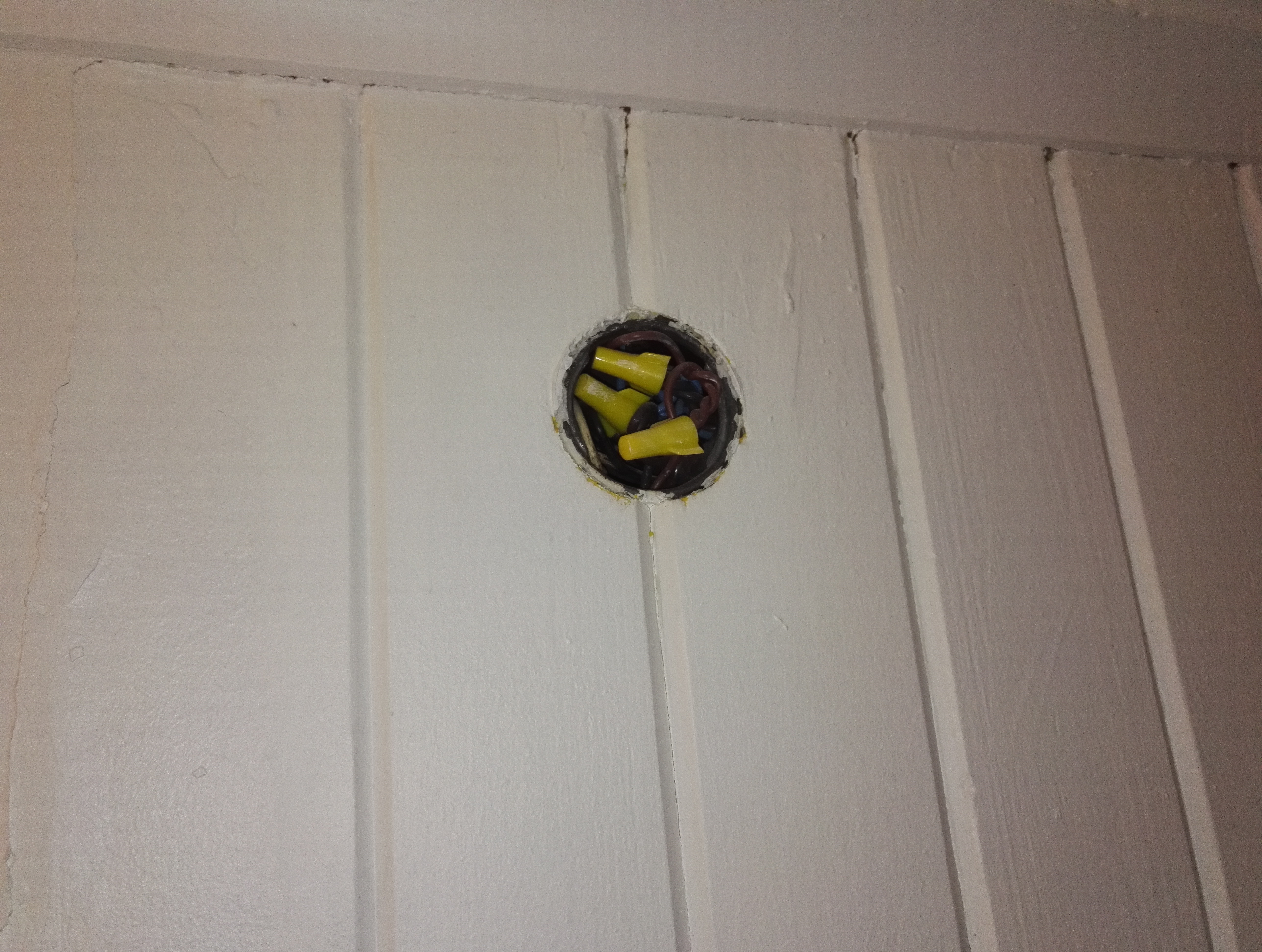

Ja ok!Mikael_L skrev:
Ja jag är bara en bara en hemmapulare, så öppningsbara wago kommer nog funka bra dåtrots allt.
Himla smidiga och återanvändbara.
Får kanske sätta en dosa utan på min insänkta dosa på väggen så jag får plats med härvan av kablar och wagos.
Det är bara i ett arbetsrum i ett kallförråd. så det behöver inte vara supersnyggt
Tack för hjälpen!

Ja men det förklarade inte riktigt hur dom olika funkade och om dom var öppningsbara osv. eller så missade jag detMikael_L skrev:
Men dom nya wago ser kalas ut, hittar man dom överallt med?
De där med orangea fällarmar fungerar exakt likadant. Det är nya Wago 221 vs gamla 222.
Den nya är överlägsen. Tar mindre plats, transparent så man ser att saker kommit rätt, armen är bredare och gör inte alls lika ont i fingrarna att manöverera.
221 har hittat ut till någon "vanlig butik". Vill man inte beställa ifrån elbutik.se så har jag för mig att Bauhaus har den i sortimentet. Men andra forumister kan nog berätta lite var dom har sett 221, och var den inte dykt upp än.
Nä den toppklämman är faktiskt ganska kalas, men kostar väl 1-2 kr mer.
För att förtydliga, den nya kostar inte mer än den gamla öppningsbara men de öppningsbara kostar mer än de som inte är öppningsbara.Mikael_L skrev:
Jag har upptäckt en liten nackdel med de nya jämfört med de gamla. Om man trycker in klämmorna lite oförsiktigt i dosan har de nya lättare för att råka öppnas. Man får vara mer försiktig med de nya.
